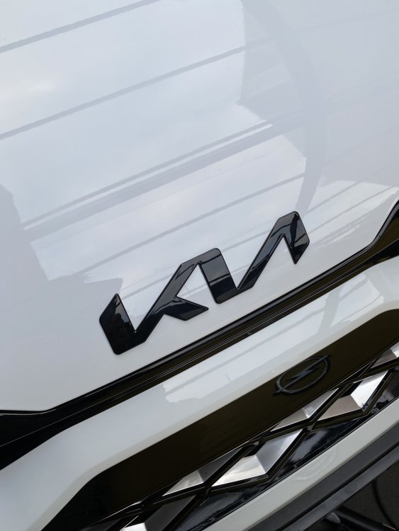

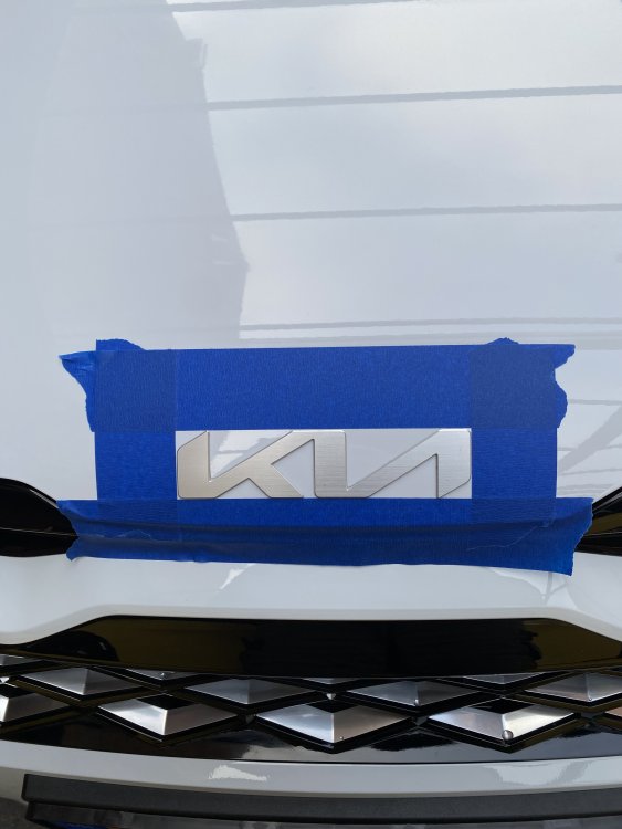

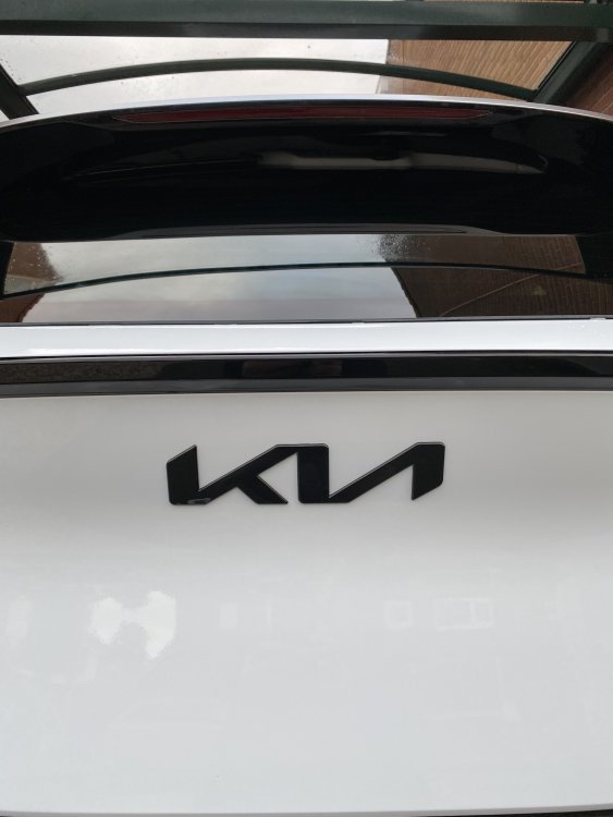

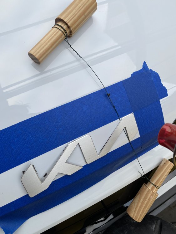

SPORTAGE NQ5 Logo motorkap is 17 cm en het achterklep logo is 21 cm 1 Omkaderen met tape zodat positie duidelijk blijft 2 Per letter-deel verwarmen met föhn zodat kleefband soepel wordt 3 gecoat metaaldraad of vissnoer met zagende beweging (let op doe dit alleen per letter tegelijk) 4 als logo eraf, is de kleefband per stukje verwarmen en van de lak afrollen/schuiven met je duim 5 WD40 op een lapje spuiten en restjes wegpoetsen 6 ontvetten met afwasmiddelsopje of prep 7 met polish eventuele vuil-schaduw wegpoetsen (oudere auto) 8 nieuw logo wat opwarmen met föhn en plaatsen binnen het kader 9 goed aandrukken en vuile vingers wegpoetsen = klaar! Tip voor als je het tape-kader beschadigd hebt: de “I” van het logo, zit precies in het midden en op 19mm hoogte vanaf de onderrand van de motorkap https://nl.aliexpress.com/item/1005006236002891.html?spm=a2g0o.order_list.order_list_main.29.4b0579d2UchOpp&gatewayAdapt=glo2nld
https://nl.aliexpress.com/item/1005006001314624.html?spm=a2g0o.order_detail.order_detail_item.2.32856d76X3AJmc&gatewayAdapt=glo2nld werkt goed! €22,91 binnen een week geleverd gekregen
