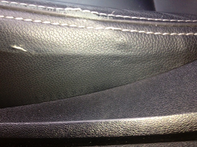

2011-sportage Geplaatst 10 April, 2013 Geplaatst 10 April, 2013 De kiaclub Duitsland heeft hetzelfde onderwerp in hun forum. Men denkt dat de plastic rand niet het probleem is, maar dat er aan de binnenkant van het leer een constructie zit die tegen het leer duwt zodra men gaat zitten. Kan misschien iemand reageren die zijn stoel heeft laten maken, en weet wat er gemaakt is? grt high power Ik heb dit probleem nu voor de derde keer. en nu krijg ik de melding van dealer dat het deze keer door een externe oorzaak komt. nou ben er best pisoff over 2 x netjes gerepareerd maar nu bij de derde keer is het een extern probleem en valt niet onder de garantie. Quote
Gast wil51 Geplaatst 10 April, 2013 Geplaatst 10 April, 2013 Ik heb dit probleem nu voor de derde keer. en nu krijg ik de melding van dealer dat het deze keer door een externe oorzaak komt. nou ben er best pisoff over 2 x netjes gerepareerd maar nu bij de derde keer is het een extern probleem en valt niet onder de garantie. Volgens de foto zit de scheur niet op hoogte van plastic rand. Bij mij was dat wel. Quote
bigwade Geplaatst 10 April, 2013 Geplaatst 10 April, 2013 en nu krijg ik de melding van dealer dat het deze keer door een externe oorzaak komt.Niet om het een of ander, maar zo ziet het er ook uit. Sticksel boven op zit ook al wat losser. Heb je toevallig zo af en toe een sleutelbos in den kondtzak ? Quote

2011-sportage Geplaatst 11 April, 2013 Geplaatst 11 April, 2013 Niet om het een of ander, maar zo ziet het er ook uit. Sticksel boven op zit ook al wat losser. Heb je toevallig zo af en toe een sleutelbos in den kondtzak ? Sleutels nee Wel door dat ik links handig ben portemonnee aan de linkerkant in kontzak. Maar na de tweede reparatie leg ik deze in het midden console en toch weer slijtplek. Heb al meerdere auto's met leer gereden maar dit probleem is voor het eerst. Maar de twee scheurtjes aan de zijkant van de stoel zijn wel overeenkomend met de eerste en tweede keer. Quote
