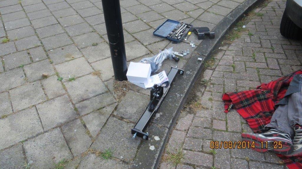

post-4147-0-98250200-1407830821_thumb.jpgpost-4147-0-62563800-1407830822_thumb.jpgpost-4147-0-46265700-1407830708_thumb.jpg
Eelko, Theo en zoon.
Enorm bedankt voor de gezellige dag bij het monteren van mijn trekhaak en dashcam.
Het is een geoliede machine zoals jullie werken en fijn om te zien.
Alles ziet er pico bello uit en jullie deskundigheid is niet te evenaren.
Petje af.
Ben erg benieuwd naar de foto`s.
Voeg er even een paar die ik zelf nam hierbij.
Groeten,
vand.M
