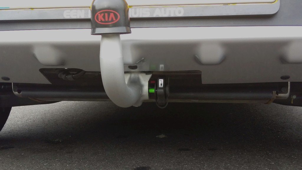

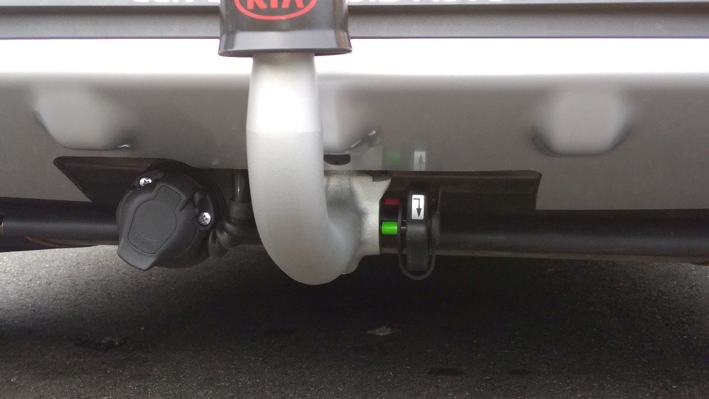

De Mobis trekhaak is inmiddels vakkundig gemonteerd. De proefrit met 2 fietsen op de drager verliep probleemloos. Geen last van gewiebel o.i.d.
Het demonteren en monteren van de trekhaak is een fluitje van een cent als je de truck eenmaal doorhebt. Knop uittrekken, een flink stuk draaien en de haak komt los. Voor het monteren druk je de haak terug omhoog in het daarvoor bestemde gat. Hij klik vanzelf in en de draaiknop springt op 'groen'. Vergeet hem niet op slot te doen!
Vóór montage heb ik met de monteur overlegd dat ik het gat in de diffuser wel met afgeronde hoeken wil hebben. Naar mijn mening staat dit net even wat beter dan de rechte hoeken.
In plaats van de standaard Jaeger stekkerdoos heb ik de Multicon West stekkerdoos, tegen een kleine meerprijs, laten monteren. Deze is voor zowel 7- als 13-polige stekkers zonder verloopstuk. Omdat deze stekkerdoos iets dikker is, moest helaas het gat in de diffuser iets groter worden, maar dit werd door de jongedame die de trekhaak monteerde keurig opgelost.
Een oplossing waardoor het gat minder opvalt zou kunnen zijn: de diffuser matzwart (laten) spuiten. Daardoor krijgt het Niro kontje wel een heel ander aanzien!
Het blijft jammer dat Kia hiervoor geen fraaiere oplossing heeft kunnen bedenken.
