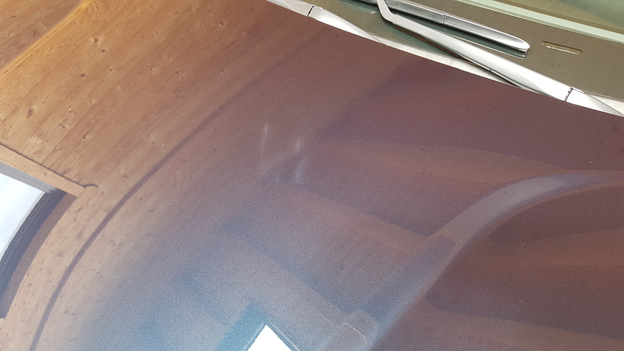

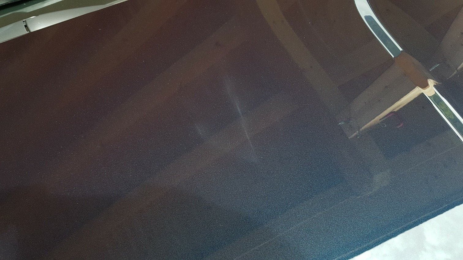

Beste Forumgenoten ik zit met een vraag die ik niet eenvoudig kan uitleggen dus probeer het aan de hand van de bijgevoegde foto's.
Als de zon schijnt zie ik altijd op dezelfde plek op de motorkap een soort V dat naar mijn idee onder de buitenste laklaag zit, als je beweegt dan draait die verschijning  ( kan er geen andere benaming voor geven ) met je mee.
Misschien heeft iemand hier ervaring mee en kan mij vertellen wat er mis is. Ik zal er naar mijn vakantie mee naar de dealer gaan maar omdat ik dit nog niet op het forum heb zien staan wil ik dit uiteraard ook met jullie delen mocht dit bij een ander ook bekend voorkomen of voor diegene in de toekomst misschien.
Als ik langs de gehele laklaag kijk bv langs de zijkant dan zie ik als bovenlaag een soort sinasappel laagje, als Quality Insigneer moeten wij dit soort spuitwerk afkeuren, ik heb hier met auto's geen ervaring mee en misschien is dit spuitwerk normaal bij auto's, misschien kan iemand hier ook iets over uitleggen.

Dit hoort niet, zoveel is wel duidelijk. De sinaasappelhuid kan best een twist punt worden bij de dealer maar die V hoort daar niet.
Mazzel met je lak heb je iig niet. Die plekjes op je spoiler, verdwijnen die af en toe? Die plek op mn motorkap verdwijnt namelijk ook of vermindert iig sterk. Ik moet telkens nog een inspectie doen van de lak maar heb er weinig zin in, ook met het idee dat het eigenlijk niet zou moeten ivm nieuwigheid.
idd, die V is niet goed. Lijkt iets wat in de kleurlaklaag zit. Niet in de blanke lak iig denk ik.

wat nog wel kan realiseer ik mij nu, dat er op die plaats een hologram is ontstaan door foutief poetsen. (afleverpoetsbeurt)
Dan zou het eenvoudig op te lossen zijn met correct poetsen.

#De Hunter, ik denk dat jij het bij het juiste eind hebt, een hologram kan door het poetsen ontstaan. Ik ben direct gaan googlen en vond o.a onderstaande website hierover, bedankt voor het meedenken had hier zelf nooit aan gedacht, nu je er een naam bij kan zetten is het goed zoeken over dit probleem, zoals eerder vermeld zodra ik terug in Nederland ben ga ik naar de dealer.
Zou blij zijn als dit het is, ik zal de auto minder lang kwijt zijn als dat de hele motorkap opnieuw gespoten moet worden.
Als je met lakverzegeling  Waxoyl bedoelt dan heb ik dat ja, wat gebeurd daar dus mee, blijft de huidige laag bestaan of wordt dit na het poetsen opnieuw aangebracht ?

https://www.dietercarcleaning.nl/vaktermen/hologrammen-auto/
Die huidige beschermlaag wordt eraf gehaald. Mijn vorige auto had zelfs een waarschuwingssticker voor het herstelbedrijf, dat er een extra beschermlaag was aangebracht.
