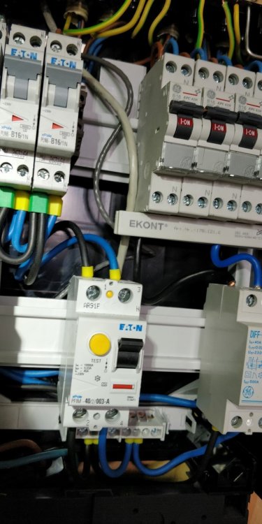

Ton van Hout Geplaatst 29 Januari, 2019 Topic Starter Geplaatst 29 Januari, 2019 Vanmorgen gestart met de aanleg van de laadpaal; ik moet van de meterkast naar de kruipruimte, door 35cm beton + 15cm voorzetwand en daarna de garage door en daarna nog een wand door van 30cm. Zoals eerder vermeld heb ik een 1x 35A aansluiting en ik ga een 32A B installatieautomaat laten plaatsen. Volgens mij is het de NEN1010 die voorschrijft dat je factor 1.6 van de hoofdzekering mag hebben tov de achterliggende zekering tenzij je een loadbalancer hebt, en dat heb ik... 32A met traagheid B wordt het dus. Op de site van Enexis kan je controleren wat voor een aansluiting je hebt. Bij mij stond het niet goed (3x 25A) op de factuur al is het vastrechttarief voor 3x25 en 1x35 identiek. Quote
Hippe lip Geplaatst 29 Januari, 2019 Geplaatst 29 Januari, 2019 Let je er wel ff op dat je hiervoor een speciale aardlekschakelaar nodig hebt? Tegenwoordig is de type B aardlekschakelaar voorgeschreven. Dat is een model dat ook afschakelt op gelijkstroomfouten. Let op: die B-aanduiding is iets heel anders dan de zekering met B-karakteristiek. Zie dit artikel: https://www.laadpunt.nl/waarom-type-b-aardlekbeveiliging/ Quote
Ton van Hout Geplaatst 29 Januari, 2019 Topic Starter Geplaatst 29 Januari, 2019 (aangepast) In de meterkast zal ik de bekabeling via deze buis naar de groepenkast toeleiden: En het kruipluik is ook al open: Als ik door de kruipruimte / fundering heen ben zal ik ongeveer hier uitkomen, achter de vriezer: 29 Januari, 2019 aangepast door Ton van Hout Quote
Hippe lip Geplaatst 29 Januari, 2019 Geplaatst 29 Januari, 2019 Even verder gezocht en kom op dit artikel, wat de strekking van den NEN1010 hierover uitlegt: http://nen1010.cobouw.nl/bijzondere-installaties/bijzondere-ruimten/laadinrichtingen-voor-elektrische-voertuigen Zie helemaal onderaan bij "Beveiligingsmaatregelen'. Alternatief lijkt dus een aardlekschakelaar die al op 6 mA aanspreekt. Dat doen normale aardlekschakelaars niet. Die spreken pas aan op 30 mA. Quote
