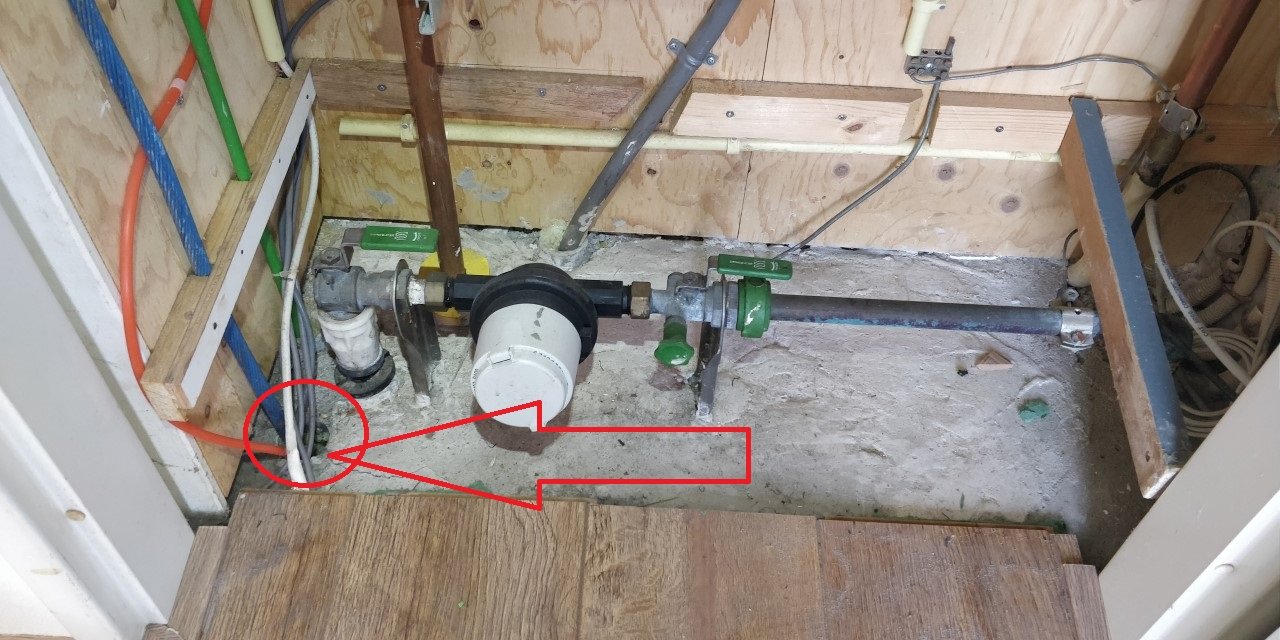

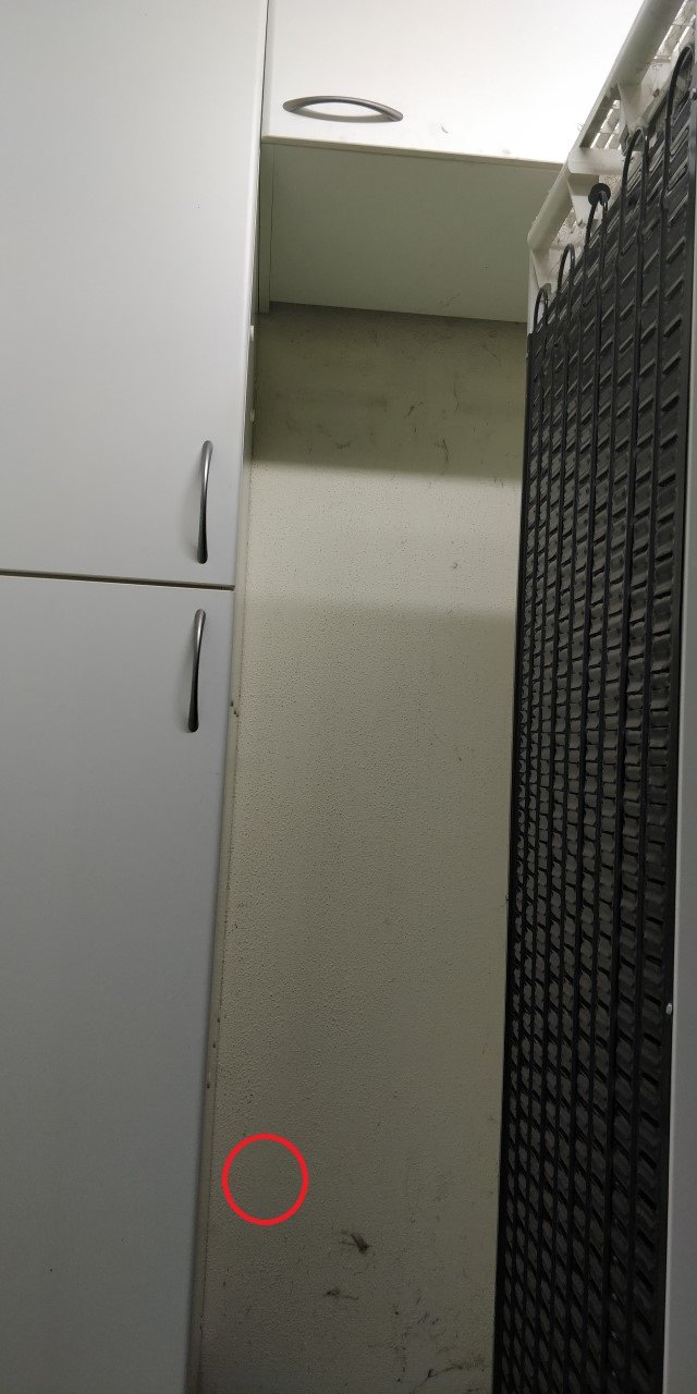

Vanmorgen gestart met de aanleg van de laadpaal; ik moet van de meterkast naar de kruipruimte, door 35cm beton + 15cm voorzetwand en daarna de garage door en daarna nog een wand door van 30cm. Zoals eerder vermeld heb ik een 1x 35A aansluiting en ik ga een 32A B installatieautomaat laten plaatsen. Volgens mij is het de NEN1010 die voorschrijft dat je factor 1.6 van de hoofdzekering mag hebben tov de achterliggende zekering tenzij je een loadbalancer hebt, en dat heb ik... 32A met traagheid B wordt het dus.

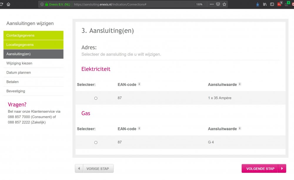

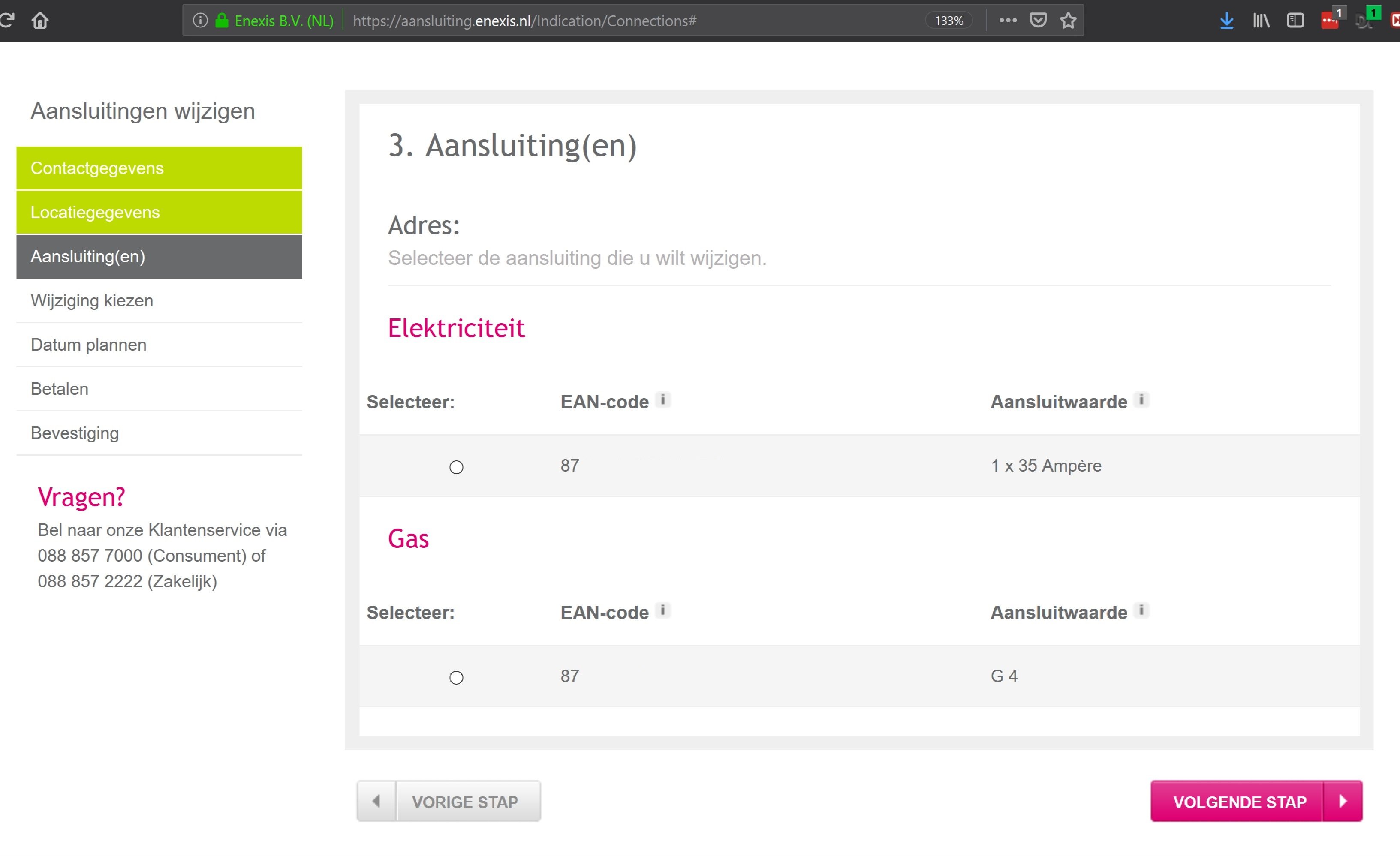

Op de site van Enexis kan je controleren wat voor een aansluiting je hebt. Bij mij stond het niet goed (3x 25A) op de factuur al is het vastrechttarief voor 3x25 en 1x35 identiek.enexis-scherm.thumb.jpg.84afab50583501f02289ef83af50f4d6.jpg

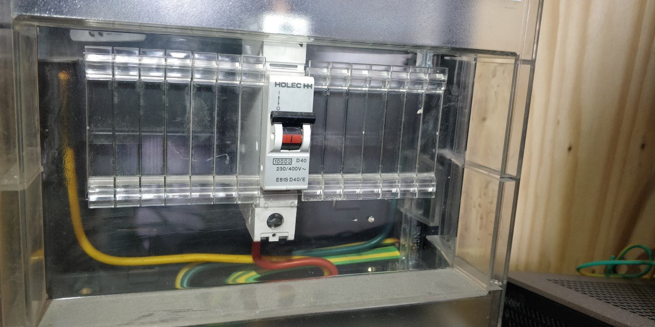

In de meterkast zal ik de bekabeling via deze buis naar de groepenkast toeleiden:

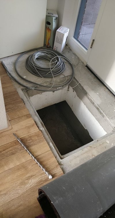

En het kruipluik is ook al open:

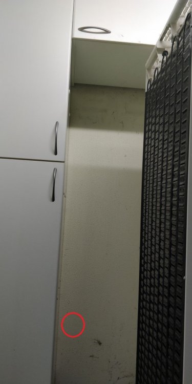

Als ik door de kruipruimte / fundering heen ben zal ik ongeveer hier uitkomen, achter de vriezer:
