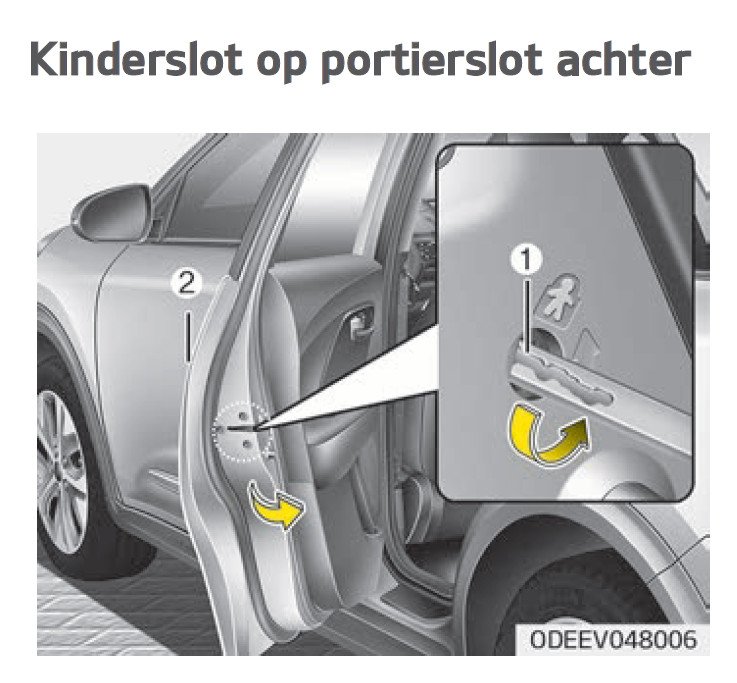

Echt supersuf, maar mij lukt het dus niet om het kinderslot op de achterdeuren uit te zetten. Iemand een idee?
Ik ben al met een schroevendraaier in de weer geweest, maar ik durf niet harder te draaien uit angst wat kapot te maken. Auto uit, aan, in P-stand, van alles geprobeerd, maar het kinderslot zit muurvast. Ik haal het ook niet uit het boekje..
Dank alvast namens de achterpassagiers ;-)

Met de sleutel die in je afstandsbediening zit kan je dit doen.
Ff boekje lezen..;)

Ik heb ook even in de handleiding gekeken en net even uitgeprobeerd. Maar zoals het beschreven staat kan ik dat keuze met behulp van de sleutel heel soepel heen en weer draaien, waarbij ook de deurbediening van binnenuit aangpast wordt. Als dat bij jou niet zo gaat zou ik even bij de dealer langs gaan.
d8XQ7bJ-ljWg53bqTTvMWmlONnpxUt-TTy-MFRfp7R9bhutKhhLN5ovzIP35bz9uA18CK1gZ-xvSY9XrkauHuf3kSzGpunPJDWtrCfZdC6DtMfmSGW_xBfJyjA00zzfSh7mv8KuqmhF-6O00haULcTkCs_Qph24Ks1U6UwF3bGM-ewqw28XYG0DHw6F8svo2DDyvpsj5RakHJRdpI0cvx3c4lS3xqra3kLfslC1ecBvNmZGB0b-WLWiRu7Y0-NB0jAn44Q2qfzm648gmwQVgUlU_6nrTs4napQau9OqdtkveMq1ux7NcRH9ovW9GHFnAv-yONLe-Z8IdDU0K8CkRfROWSgh8qrlasNbuut-DEtIUImJYAW3QUEE2Mmxu7AymTdDbkY5Nxo5wYZJpzJQRO3lHvWzft1xoRhwruo4A7PWbEEIL9Gf6M0NpMUe9UQaLSjHQ1udWczRHrR_PoBT7heog7HAwLunMFni6kYUQTLxaJyaxVfvPd229iYLefez8ogFu1IYqZHGLn0J-4DmwZGB0SCQyLpOHwNTrZC70fC736qPw4TqbROfuBOyABnlP38eIvyac3nrF5TmeGb1ZeqsxKojNn95YgM9mg8nigJiMe9oamaXpULsQ6rw8oQxQLv7J59Qtyd14zSkP1cgHBOUiGnDcZpdP=w540-h1110-no
Misschien de andere kant opdraaien? Staat gewoon in het boekje (5-16) en werkt heel soepel (er staan picto's bij). Het draait maar een klein stukje (30 graden; en geen kwart slag). Je voelt het aan het klikken en kunt het ook horen. Richting kindje werkt de binnen-grendel niet; buiten natuurlijk wel.
O,ja; je moet niet de 3 kruisschoeven hebben die je het eerst ziet maar aan de binnenkant van de deur zit een gat met een zwart plastic 'slot'.
