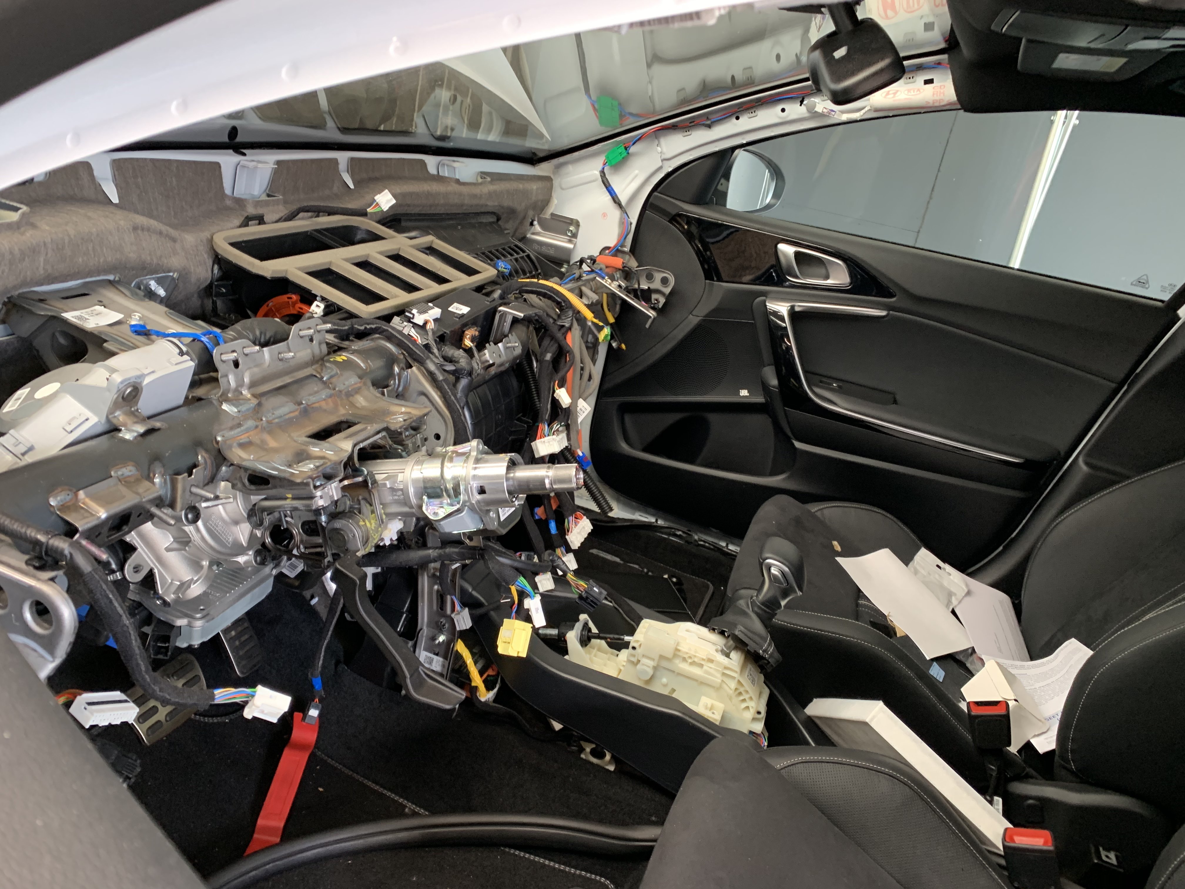

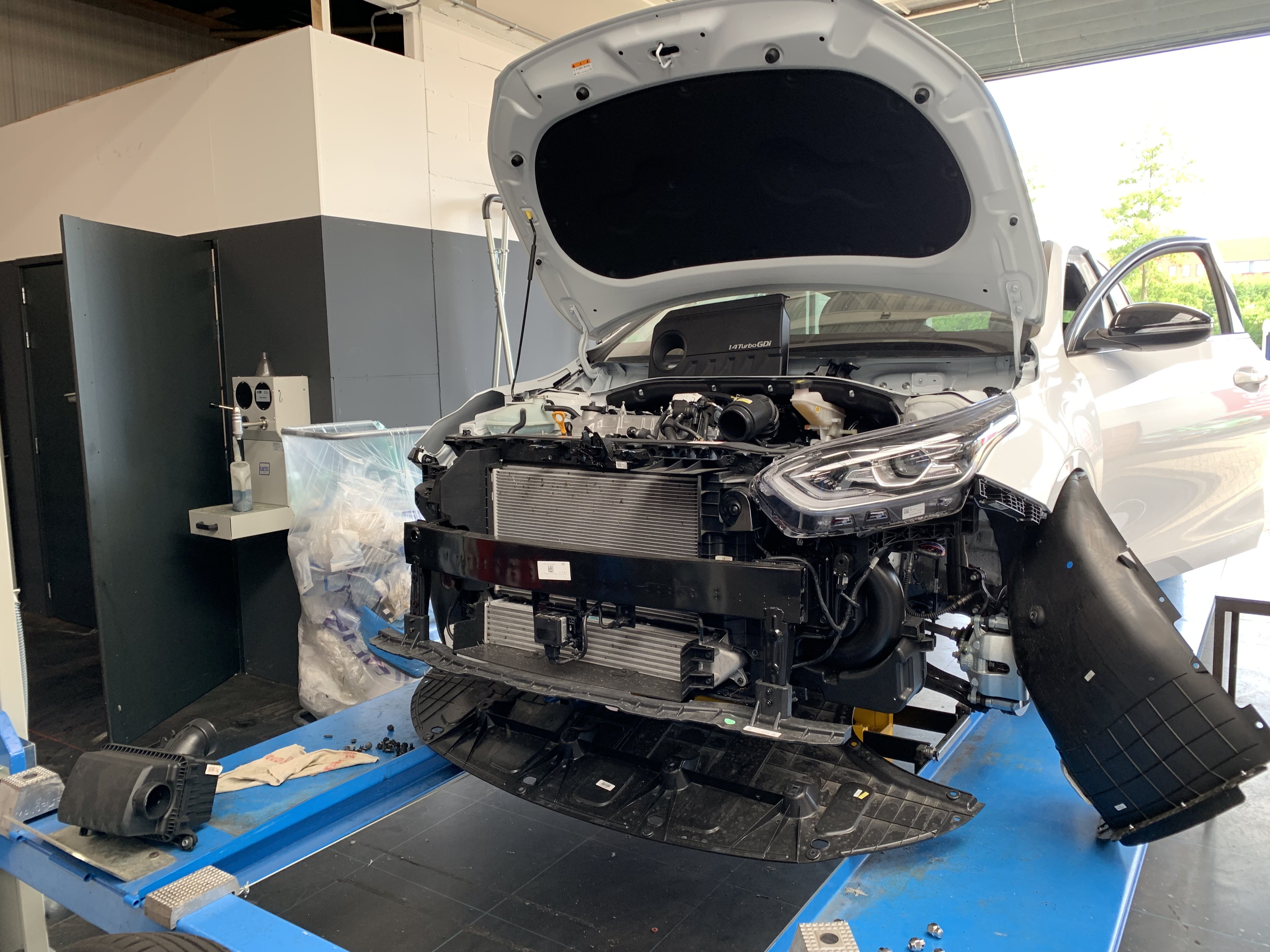

fvlokven Geplaatst 3 Juli, 2019 Geplaatst 3 Juli, 2019 4 uur geleden, LC88 zei: Ik zal straks eens kijken voor je. (Wat in hemelsnaam is er gebeurd????) P.S. zo'n mooi doek om de auto had ik niet, de mijne stond buiten, met de kit nog op de bumper, te wachten Thnx! de ruitenwisser deed het niet meer... bleek een storing in de kabel te zijn, en dus moet de gehele kabelboom vervangen worden... Deze was niet bestelbaar in het begin, en is nu week of 6 geleden besteld, maar nog niet binnen... hieronder 2 foto’s hoe de auto er nu bij staat... en dat voor ineens niet werkende ruitenwissers... Quote

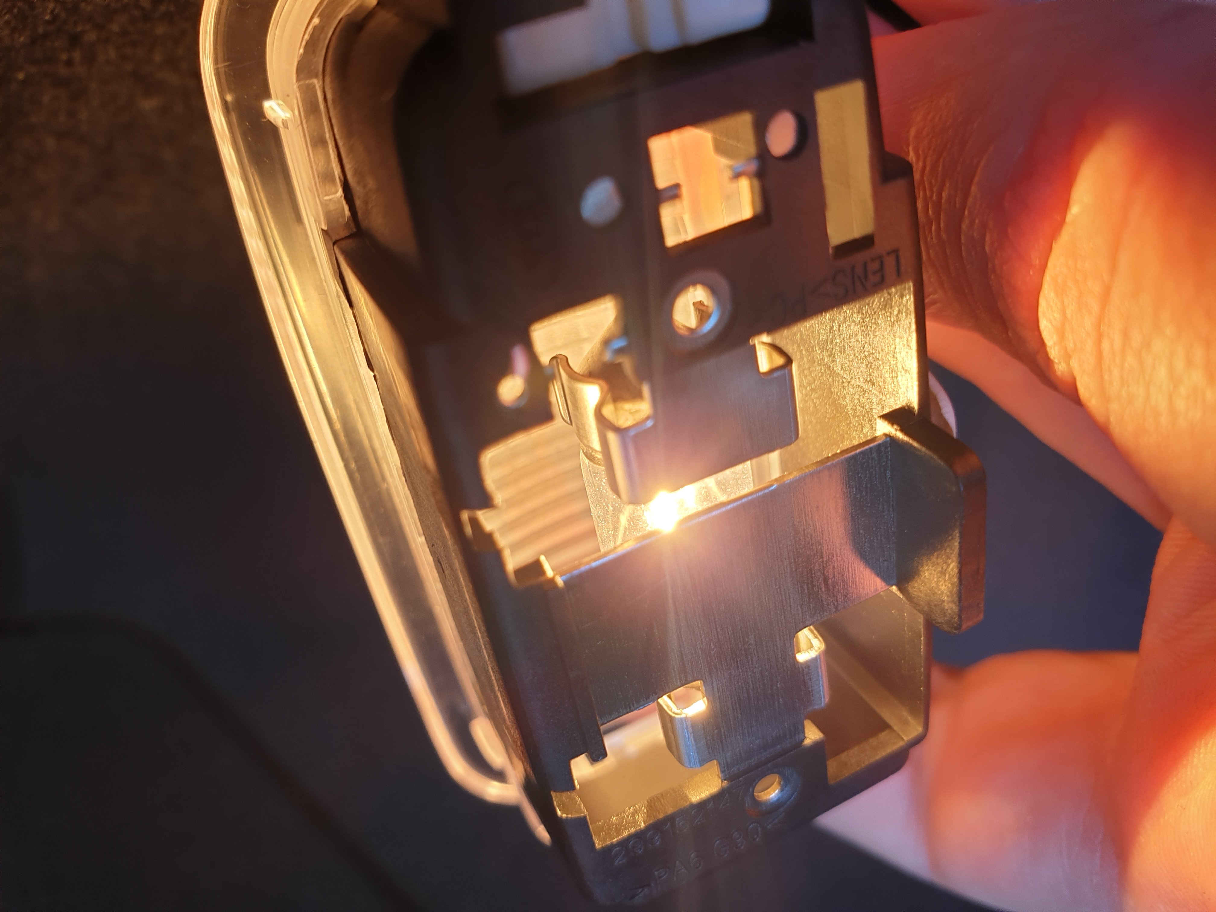

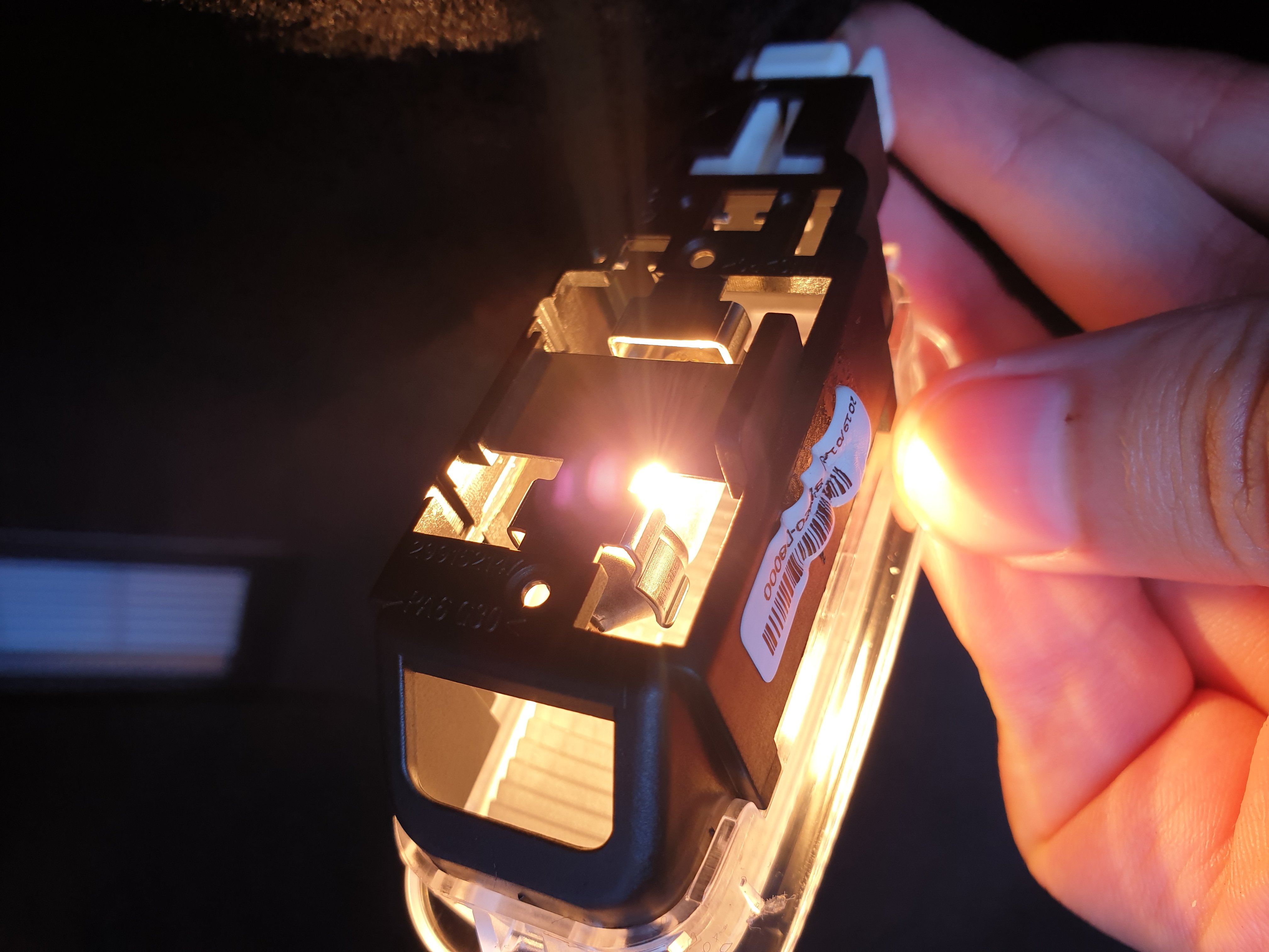

SuperBert Geplaatst 3 Juli, 2019 Geplaatst 3 Juli, 2019 (aangepast) Het lampje in de kofferbak is dus een festoon halogeen lampje van 12V. Belangrijk om de lengte te weten voor je deze gaat bestellen in led. Mogelijk kan iemand deze meten? Gaat om de totale lengte, dus gemeten tot de uiterste puntjes van de metalen + en - Bij het kenteken zitten twee lampjes met een T10 aansluiting. Google naar W5W. Formeel mag je hier bij mijn weten geen led in plaatsen (buitenverlichting) je kan ook kiezen voor een wat witter halogeentje, bijvoorbeeld: https://www.philips.nl/c-p/12961NBVB2/whitevision-conventionele-binnenverlichting-en-signalering/overzicht Ik vraag mij af of de twee lampjes achter de zonnekleppen standaard al led zijn? Zo nee, kan iemand eens kijken of hier ook festoon halogeentjes inzitten en wat de lengte van deze zijn? 3 Juli, 2019 aangepast door SuperBert Taalfout Quote
fvlokven Geplaatst 3 Juli, 2019 Geplaatst 3 Juli, 2019 2 uur geleden, LC88 zei: Hoop dat je hier iets mee kunt, anders duik ik er morgen nog even in.. Heb je toevallig de lengte opgemeten? Type lampje ken ik wel, echter hebben ze deze in verschillende lengtes... Quote
fvlokven Geplaatst 3 Juli, 2019 Geplaatst 3 Juli, 2019 2 uur geleden, Boanvdv zei: Jij bent dus niet blij. Hoe is dat nu mogelijk dat de kabelboom vervangen moet worden?? Nee inderdaad... in heb de auto zo’n 3 weken gereden en nu staat hij inmiddels dus al zo’n weken bij de dealer in de werkplaats op de brug. En tot afgelopen week had niemand een idee wanneer de kabel zou komen, nu verwachten ze hem week 29. Dan zijn we dus inmiddels 12 weken verder... blijkbaar zat er een beschadiging in de kabel waardoor er kortsluiting bij de ruitenwissers is ontstaan. En ze willen, omdat het zo’n nieuwe auto is, niet de kabel repareren maar hem gewoon helemaal vervangen voor een nieuwe om hopelijk toekomstige problemen te voorkomen. Quote

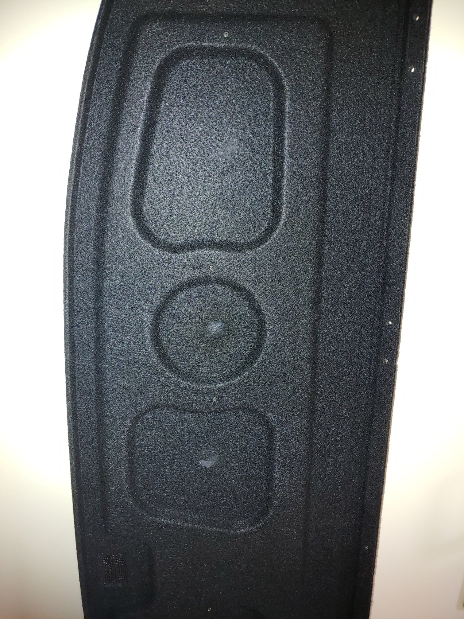

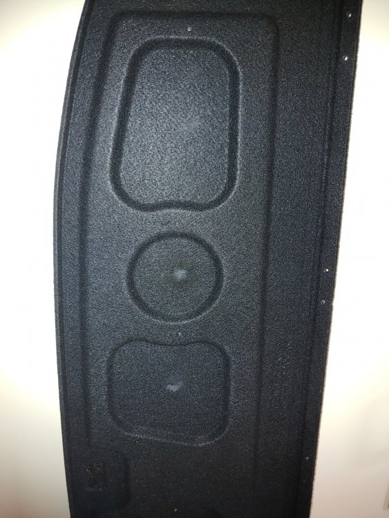

Wero Geplaatst 24 Oktober, 2019 Geplaatst 24 Oktober, 2019 Zie de lichte beschadiging op de foto , dit is van de grote afdekklep in het midden van de kofferruimte , op 4 plekken heb ik dit gevonden , daar maakt hij naar mijn idee ook het geluid dus daar nu vilt op geplakt en weer testen , het is een irritant geluid. Quote
Wutroe Geplaatst 24 Oktober, 2019 Geplaatst 24 Oktober, 2019 Die bakken slokken sowieso nogal wat liters op. Alternatief: verwijderen en een beklede plaat op de bodem leggen? Quote
