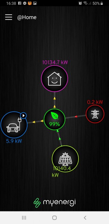

enige vreemde is de app..
heeft dik 10.000kw weer... en zonnepanelen... die zonnepanelen heb ik (nog) niet, en 2de bron staat ook niet aan in de zappi.
