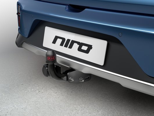

Het feit dat de kogel te laag zou zitten, verontrust mij nu ook wel een beetje, gezien ik weer (na 10 jaar) een caravan wil gaan aanschaffen. Ik heb een vaste trekhaak van Brink en heb net de hoogte gemeten: v.a. het hoogste punt van de kogel tot de grond 45 cm. Zou die 5 cm meer misschien wel het verschil maken of moet ik het anders meten? Heeft er iemand ervaring met een Brink trekhaak .i.c. m.  een caravan?
Normaal werd er tot het hart van de kogel gemeten en daar kwam een Renault Mégane afhankelijk van de trekhaak wel eens op 37cm uit. Bij mij zat hij met een Brink trekhaak op 42cm wat net ging.
Dat scheelt 6 cm met de mijne (Bosal). Ik denk dat dat zeker voldoende verschil zou maken. Jouw vaste haak zit dus blijkbaar net zo hoog als de hoogste afneembare.

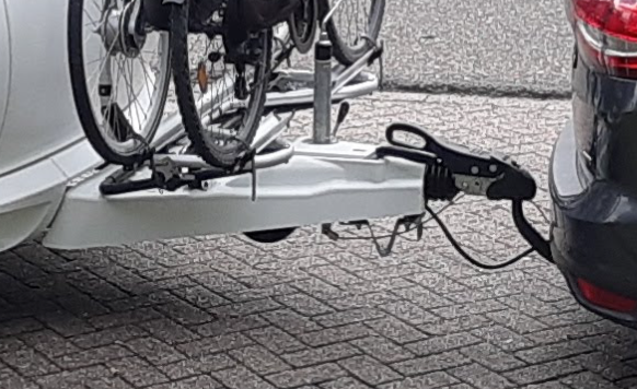

Ik had een GDW trekhaak maar voelde me in het geheel niet veilig bij gebruik van een fietsdrager met twee fietsen. Ik had daar met mijn voorgaande Kia Rio (met dezelfde fietsdrager en dezelfde fietsen) nooit iets van opgemerkt. Ik ben daarmee naar mijn dealer gegaan en die heeft de bevestiging van de GDW gecontroleerd en alles nog eens goed aangedraaid maar zonder resultaat.
 Vervolgens heeft mijn dealer, na raadpleging bij KMNL, opdracht gekregen van KMNL dat ze de trekhaak geheel moesten demonteren, de roestbeveiliging achter de bevestigingspunten goed moesten wegschrapen en dan de trekhaak weer monteren. KMNL dacht blijkbaar dat de Tectiel op de chassisbalken af fabriek ervoor zorgde dat de trekhaak niet goed stabiel vast zat. Echter ook daarna bleek er niets en ook hellemaal niets veranderd. KMNL wilde verder in eerste instantie niets meer doen en vond het veren van de door hun geleverde GDW trekhaak “normaal”. En de dealer wist het (begrijpelijk) ook niet meer.
Toen in dit forum melding werd gemaakt dat er meerdere Niro-rijders deze klacht hadden ben ik er verder ingedoken en de constructie eens goed bekeken. Het werd me snel duidelijk (ik ben techneut) dat de GDW trekhaak eigenlijk niet voor de Niro bestemd was. De bevestigingsbalk achter de bumper was veel te kort maar was met extra verlengstukken toch vastgeschroefd op de chassisbalken.
Ik heb vervolgens tijdens een rit filmpjes gemaakt met een webcam op de achterruit van de wiebelhaak met de fietsdrager en 2 fietsen erop. Dat logen er niet om. En het geluid dat het allemaal maakte ook niet. Die filmpjes zijn met de klacht door mijn dealer naar de technische afdeling van KMNL gestuurd.
Omdat ik niet langer kon en wilde wachten (het was april 2017 en ik fiets veel in de zomermaanden dus wilde de nieuwe Niro met fietsdrager gaan gebruiken) heb ik zelf een andere trekhaak voor de Niro gezocht waaronder de Auto-Hak. Ik heb vooraf de constructietekeningen van de Auto-Hak bekeken en gezien dat die balk wel van de juiste lengte was en ook direct op de chassisbalken van de Niro geschroefd werd. Deze trekhaak voor de Niro heb ik zelf bij Rameder besteld en ik wilde die er ook zelf onder gaan zetten. Voor mij geen probleem om dit zelf te doen (heb de kennis, de ruimte en het gereedschap) en de bedrading was al door de dealer bij de GDW trekhaak aangebracht dus die kon blijven zitten. De GDW wiebelhaak zelf zou dan teruggaan naar de dealer en gecrediteerd.
Deze Auto-Hak is binnen een paar dagen al bij mij thuis afgeleverd. Ik heb hem bekeken en ik vond de kwaliteit op het oog prima en deze trekhaak was inderdaad, in tegenstelling tot de GDW, wel op maat gemaakt voor de chassisbalken van de Kia Niro. Passtukken zijn dus niet nodig (zaten er dus ook niet bij) en daarom is dit ook geen wiebelhaak.
Echter een dag later echter (….) kwam KMNL (geschrokken door de filmpjes en wat er mee kon gebeuren?) toch met de Mobis trekhaak op de proppen die ze met spoed hadden geregeld (ik denk uit Korea overgevlogen) en zelfs per koerier bij mijn dealer afgeleverd. De dealer heeft hem er toen onder gemonteerd in plaats van de GDW (hulde aan mijn dealer die mij hierin uitstekend gesteund heeft). De Auto-Hak is naar Rameder teruggestuurd en mijn geld heb ik netjes teruggekregen.

Ik heb vooral behoefte aan een hogere trekhaak, fietsen gaan er toch nooit achterop. Maar de hoogte wordt er nergens bij vermeld.
mijn Niro had ook een vaste lage trekhaak. het neuswiel van de caravan raakte bij iedere drempel de grond. maar erger nog.. de dubbelasser aanhanger is 7 cm te hoog voor de trekhaak. koppel je de aanhanger toch aan, dan hangen de achterwielen van de dubbelasser los! en heb je een kogeldruk van -40 kg. kogeltrek dus.
ik ben maar gaan meten. op een volledig vlakke vloer met een digital hoogtemeter. gemeten tot het hart van de kogel.
Onbeladen kwam ik uit op een hoogte van 364mm  (36.4cm)
Half beladen 200kg  heb ik de hoogte gemeten op 307mm  (30,7cm)
de minimale hoogte moet 350mm zijn bij volle belading. in het geval van de Niro 440kg
Volgens het RDW moet de trekhaak onder andere aan de volgende eis voldoen:
De afstand van het hart van de koppelingskogel tot het wegdek moet, indien het voertuig is beladen tot de toegestane maximum massa, ten minste 350 mm doch niet meer dan 420 mm bedragen
Zie Wettelijke eisen (toelatingseisen) beschreven in de VN/ECE regelement nummer 55, bijlage 7. of in de richtlijn 94/20/EG, bijlage VII
intussen is de trekhaak vervangen door een afneembare kogel, maar t zit me niet lekker...

De vaste trekhaken zijn lager dan de afneembare trekhaken. Dit omdat de kogel van de vaste trekhaak anders voor het nummerbord zit. En dat is niet toegestaan.
als ik mag kiezen tussen een trekhaak die 2mm voor mijn nummerbord zit of een trekhaak die 6 cm ONDER de nimimale hoogte zit ... welke is dan niet toegestaan?
ik heb al contact gehad met Kia-nederland over de hoogte, maar tot nu toe zien het het probleem nog niet zo. terwijl de vaste trekhaak volgens mij toch echt niet aan de wettelijke eisen voldoet.
