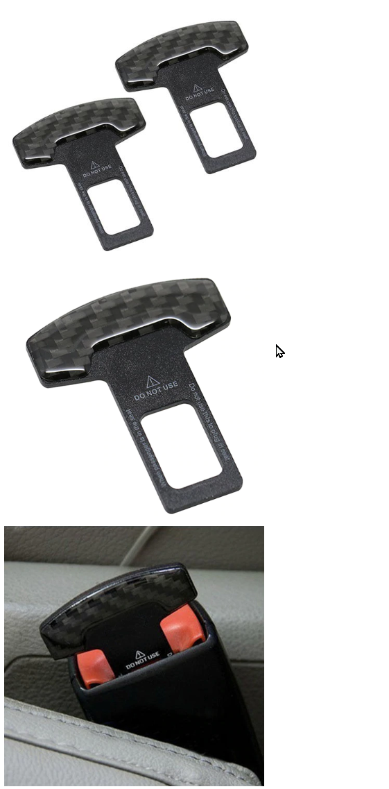

Daarnaast een wat grotere ergenis, mijn Proceed blijft de melding geven dat de middelste stoel achter de gordel niet omheeft, ook als daar niemand zit. Als ik twee volwassen op de buitenste stoelen heb zitten ging hij zelfs piepen dat de middelste stoel de gordel niet omhad. Nu opgelost door deze gordel gewoon altijd vastgeklikt te hebben maar lijkt me stug dat dit de bedoeling is. Ga ik even naar laten kijken door de dealer, hij moet toch bijna voor zijn 15k km beurt.
Naast deze ergenissen is het verder wel een hele fijne auto om mee onderweg te zijn!
Op 24-3-2020 om 11:55, Daantjee1000 zei:
Die gaat daar niks aan vinden aangezien dit "function by design" is. In de middelste stoel op de achterbank zit geen sensor. Kia laat dus altijd het lampje enige tijd branden zodat je evengoed getriggert wordt om te kijken of de gordel omgedaan is als daar iemand zit. Als je deze plek toch bijna niet gebruikt kan je ook zoiets overwegen als oplossing:
Te vinden oa bij Ali.
17 uur geleden, Renzo4000 zei:
Gek dat de auto dan alsnog gaat piepen toch? Er zaten 4 mensen in de auto, 2 voor en 2 buitenste plekken achter en iedereen had de gordel om, alleen midden achterin dus niet. Als hier geen sensor zit zou hij ook niet moeten piepen lijkt mij. zou zomaar kunnen dat een van de gordels in de verkeerde houder geklikt zat maar dat hadden we dan moeten zien bij uitstappen denk ik.
Dat zijn geen meldingen dat daar iemand zit, dat zijn meldingen, om darop op te letten als daar iemand zit!
Dat is precies wat ik zei @Gerd Bartels. Maar dan zie je alleen een rood lampje van de middelste stoel . Hij heeft het ook over piepen, dat kan dan inderdaad komen als de verkeerde sluiting is gebruikt.
