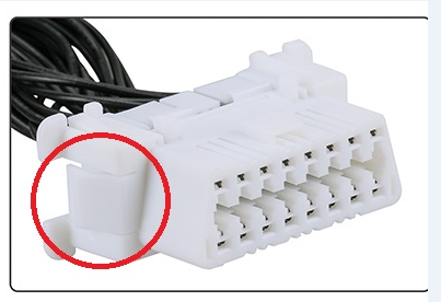

Posted (edited)
Links en rechts van de OBD connector clips indrukken en dan kan je connector naar achter duwen.
Zie voorbeeld foto.

Thnx, @8.. Als de auto thuis is ga ik daar nog eens naar kijken. Dacht dat ik daar al naar gezocht had.
En komt deze foto van een onderdeel van Ali? Want ik bestel er graag een splitter waarvan ik één van de uitgangen dan weer op de oorspronkelijke plaats terugsteek, zodat de garage nix merkt van mijn splitter en extra aansluiting. Welke moet ik dan hebben, dat die in dat zelfde frame past als de originele stekker?

Thnx. Meteen besteld, maar dan bij een goedkopere leverancier. Had ik meteen budget voor een beetje snellere verzending :cowboy:
