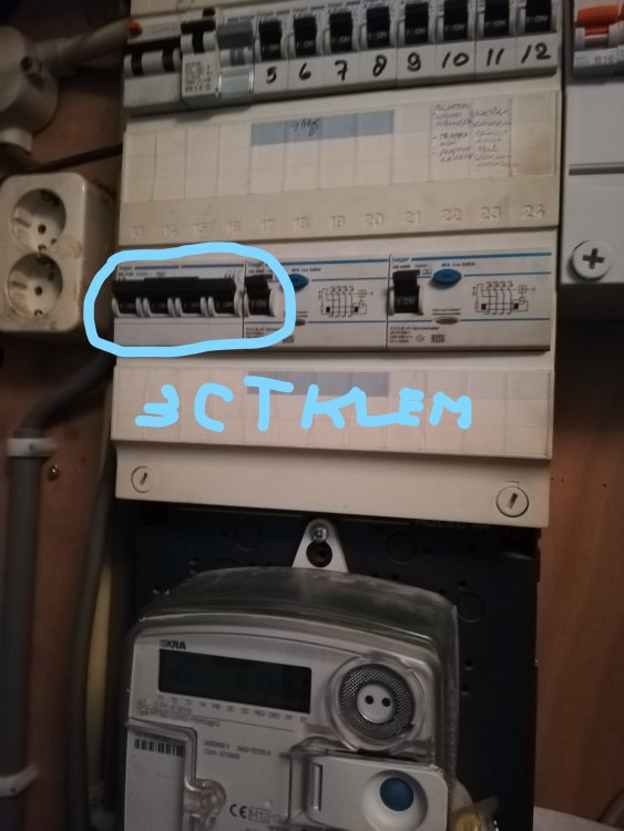

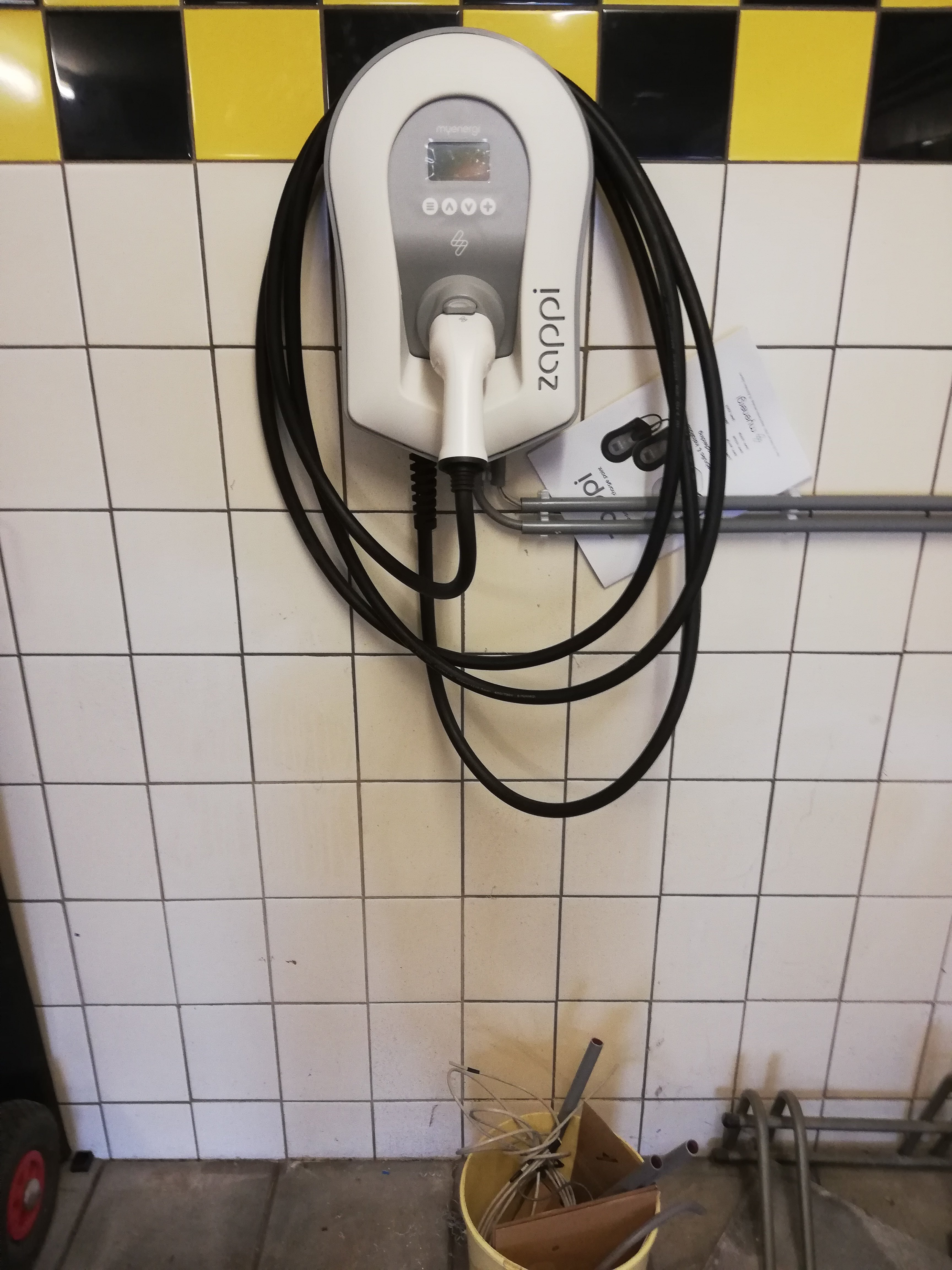

hallo,
zoals afgesproken wat fotoos van de installatie van de zappi. De auto komt in juli,dus ik heb de zappi nog niet kunnen testen.
De hub heb ik nog niet geinstalleerd,Ziet er nogal complex uit.Daar zal ik de tijd voor nemen.

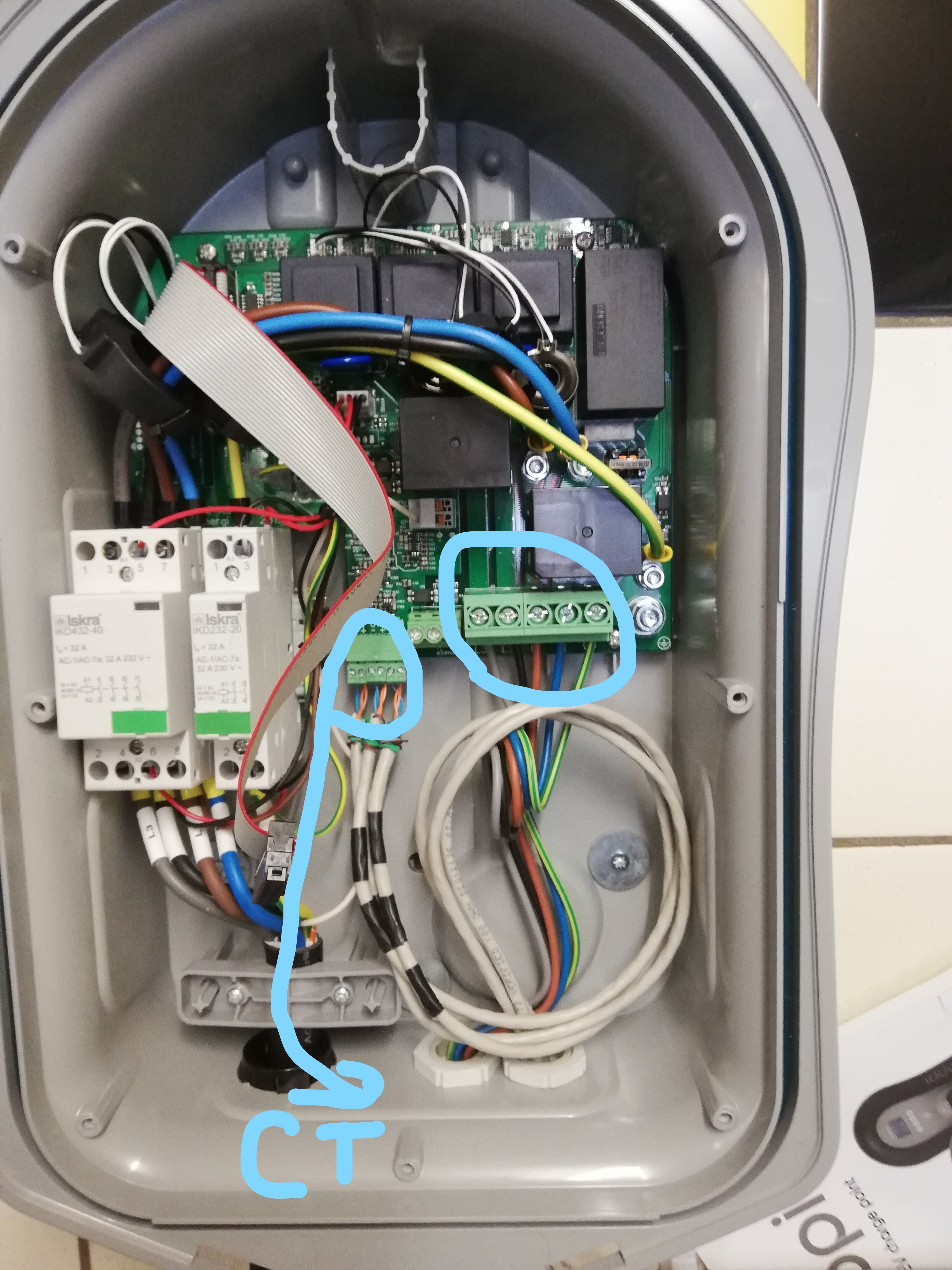

Waarom drie UTP-kabels waarvan je telkens 2 aderparen samen pakt ipv 1 UTP met een aderpaar per CT?
Niet alleen scheelt dat kabel, maar doordat je nu een aderpaar als ader gebruikt is je bekabeling storingsgevoeliger; het twisten van de aderparen heeft een reden, deze heb je nu teniet gedaan...
En de lusjes in de aanvoerkabels mogen volgens mij niet meer. Dit werd vroeger veel gedaan, maar ik meen dat het huidige inzicht is dat deze lussen storing door kunnen geven op elkaar doordat ze dan als transformator werken.
