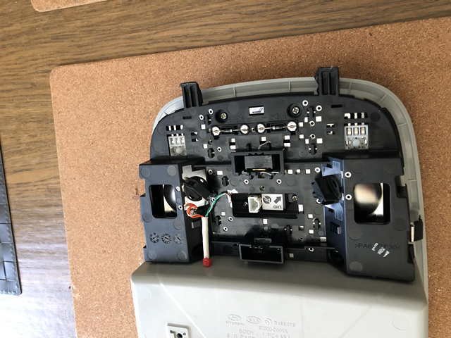

Voorzichtig met de schroeven van de dakverlichtig, die klemblokjes achter verdwijnen snell in de dak ...
5 uur geleden, Gerd Bartels zei:
Dat is onmogelijk. Er zit een stevige koudschuim kraag rondom het gat voor de verlichtingsunit.
Er zit wel een constante 12V aan die unit maar geen geschakelde (ACC). Dus ik haal de spanning vanaf de zekeringskast links onder het dashboard.
Toch bedankt voor de tip.

En de gat is lekker vrij. De schroeven zitten in blokjes, die in de vierkante gaten zitten.
aangepast door Gerd Bartels
In mijn FE is inderdaad zo'n blokje verdwenen in de koker :taz: . Ondanks dit zat de lamp unit toch rotsvast na montage (met 1 schroef.
Bij de PHEV  ben ik wat voorzichtiger geweest :) .
