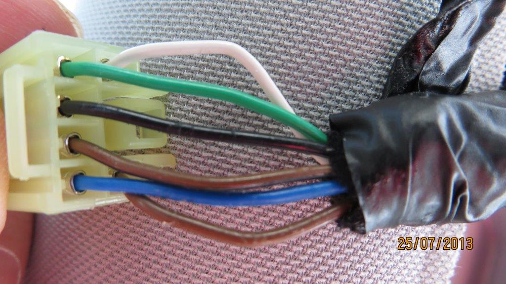

vand.m Geplaatst 26 Juli, 2013 Geplaatst 26 Juli, 2013 Hier is het schema. Body Electrical System 406-407.pdf Dankjewel! Ik doe nog even het fotootje erbij. Ik heb even gemeten en ik heb op de groene draad stroom en op de bruine draad die op de foto het meest verscholen ligt achter de blauwe. Zwart zal wel massa zijn ga ik van uit. Maar dus nog even de vraag : neem ik nu groen of de bruine draad. Vast bedankt. Quote
Pipercub Geplaatst 26 Juli, 2013 Geplaatst 26 Juli, 2013 even weerstand meten met een multimeter of anders een testpen gebruiken en kijken of het lampje gaat branden. Quote
vand.m Geplaatst 26 Juli, 2013 Geplaatst 26 Juli, 2013 even weerstand meten met een multimeter of anders een testpen gebruiken en kijken of het lampje gaat branden. Testpen heb ik gebruikt. Met het contact al een tijdje uit brandt het lampje op de groene en de bruine draad. Dus bruin of groen maakt niet uit? Quote

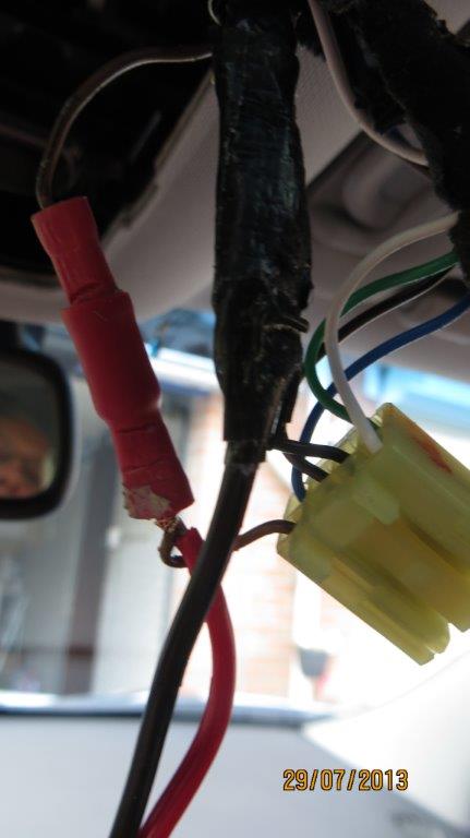

vand.m Geplaatst 29 Juli, 2013 Geplaatst 29 Juli, 2013 Update: Eerst de + accupool los gemaakt. Onder de kap van de binnenverlichting waaraan ook de schuif/kanteldak bediening zit de bruine draad uit het aansluitblokje met 12V constante stroom op de rode draad van de female plug aangesloten. Draden van de plug nog wel even verlengd. Eerst geprobeerd deze te solderen maar boven je hoofd valt niet mee. Dus hier maar mee gestopt. Toen de zwarte op de zwarte draad van de plug aangesloten (niet geprobeerd te solderen). Dus alles met stekkertjes verbonden. Dacht alles klaar te hebben maar toch geen stroom. Nu blijkt er opeens geen stroom meer te staan op de bruine draad. Zekeringen bestuurderszijde onder dashboard en motorruimte gecontroleerd. Alles was gewoon goed. Zekeringen kofferbak weet ik niet te vinden. Staat ook niet vermeld in het boekje. Kan ook niet vinden wat er niet werkt want alles werkt gewoon, dakbediening, alle binnenverlichting, ruitenwissers, koplampen etc. Kan nu wel de groene draad gaan nemen (ook constante stroom) maar als dat ook fout gaat? Draad van de female plug is wel veel dikker als de bruine contante stroom draad van het blokje, maar is dat de oorzaak geweest? Of door het solderen? Zou dan een kapotte zekering moeten hebben kunnen vinden. Nog wat foto`s ter verduidelijking! Iemand een idee? Body Electrical System 406-407.pdf Quote
vand.m Geplaatst 29 Juli, 2013 Geplaatst 29 Juli, 2013 Nog even een aanvulling: Zekeringen visueel gecontroleerd maar ook met de testpen met lampje. Zonder de zekeringen te verwijderen dus als deze in de zekeringenkast zitten. Lampje brandt maar ook hele series waarbij geen lampje gaat branden. Ook niet met draaiende motor. Geen idee! Quote
handyman Geplaatst 30 Juli, 2013 Geplaatst 30 Juli, 2013 even een naald in die bruine draad drukken en dan met de multimeter kijken of er stroom opstaat Ben net zo van die stekkertjes, vermoed dat daar een slecht contact in zit. Zou e.e.a. toch solderen. Ook boven je hoofd is dit goed te doen hoor, Quote
