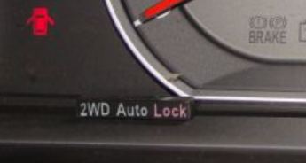

    2wd 4wd
    Om de 4WD mogelijkheden uit te breiden kun je de zogenaamde SuperLocker overwegen. Dat is een custom 4WD schakelaar die extra instelmogelijkheden bied. Ik heb hem ook en is wat mij betreft een aanrader. Voor brandstofbesparing hoef je het echter niet te doen, want continu in 2WD rijden levert niks op. Het hele boeltje moet toch gewoon meedraaien. De SuperLocker geeft je de keuze uit 6 standen. In hoge én lage gearing drie opties: 4WD automatisch, 2WD (100% achterwielaandrijving) en Lock (50%/50% - voor/achter).

  16. Misschien is de Super-Locker nog een mooie toevoeging aan je auto. Daarmee krijgt je 4WD nog wat extra mogelijkheden. 2WD (100% achterwielaandrijving) in hoge en lage gearing Auto in hoge en lage gearing (zelfde als standaard) Lock (4WD met vaste 50/50 krachtsverdeling tussen voor en achter) in hoge en lage gearing De superlocker heeft wat mij betreft twee voordelen: Het maakt het gemis aan sperdiffs een beetje goed met de lock-stand 2WD modus: aan de ene kant minder slijtage aan de tussenbak (de lamellen in de tussenbak worden opengezet), aan de andere kant lekker manoeuvreren op asfalt in de lage gearing zonder zware belasting van de tussenbak

  24. Bij jou is een Super Locker ingebouwd. Dat is een uitvinding van een Duitse ingenieur (dip-tech.de) die op het Duitse Sorento-forum zijn diensten aanbied. Jij hebt de variant, die d.m.v. LEDs aangeeft hoe de krachtsverdeling is tussen voor en achter. Je krijgt daarmee meer instellingsmogelijkheden voor de 4WD dan de standaard Auto/Low. Ik heb overigens ook zo'n SL ingebouwd. De eerste in Nederland. Let op: het is geen speelgoed, dus niet zonder kennis aan de knopjes draaien. De LOCK standen zijn niet bedoeld voor gebruik op asfalt!!! In de LOCK-stand is de krachtsverhouding tussen voor en achterwielen namelijk 50/50 en heb je permanent aandrijving op alle vier de wielen. Erg handig in het veld, modder of besneeuwd terrein. Maar op asfalt kan de aandrijving géén omwentelingsverschillen tussen voor en achter compenseren (wielslip). Je kan daarmee je tussenbak in puin draaien! Je kan ermee in 2WD rijden, dus 100% achterwielaandrijving. Fijn voor de zomer. Maar scheelt ook slijtage aan het lamellenpakket van de tussenbak. Zet je 'm op Auto, dan rijdt je in de automatische 4WD, zoals standaard is ingesteld. Van boven naar beneden: 2WD: 100% achterwiel aangedreven, onder droge omstandigheden Auto: Zelfde als originele Auto stand. Automatisch geregelde permanente 4WD. Lock: 50/50 aandrijving voor/achter. Alleen voor gebruik op losse ondergrond (terrein of sneeuw). Low 2WD: 100% achterwielaandrijving in de lage gearing. Low Auto: Zelfde als originele Low stand. Automatisch geregelde permanente 4WD in de lage gearing. Er is ook nog een variant met ABS-off, voor de echte die-hard off-roaders. Ik heb zelf een extra aanduiding voor de stand in het dashboard (zie foto's). Stuur me even een berichtje. Ik heb de beschrijving en de inbouw-handleiding (Duits of Engels).
