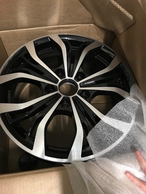

Ik dacht dus vorige week de winterbanden die ik nog had liggen van mijn Kia Ceed op de niro te laten zetten. Dat lukte dus niet. Ze passen wel (dat zei de verkoper ook), alleen staan ze erg naar binnen en aangezien ze ook kleiner zijn zag het er niet uit. Dat kan nooit lekker rijden.
Maar aangezien de dealer me had verteld dat het kon, heb ik wel een probleem nu. Ze hebben me nu een aanbieding gedaan die ik ook geaccepteerd heb, maar wel weer een hoop geld. Nu een set (die daar nog op zolder lag) lichtmetalen velgen voor de Niro gekocht en dan de winterbanden op de originele velgen met wieldoppen. Ze zijn wel mooi incl TPMS. Zie foto.Over twee weken gaan ze er op.
Nu zit ik alleen met een set winterbanden met stalen velg voor de Kia ceed 2012. Iemand nog interesse?
