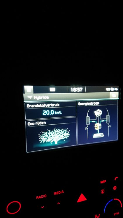

Ik zag gisteren voordat ik ging tanken mijn verbruik staan op 1:15,8
Ik vond dit al aan de hoge kant, maar goed het is kouder en dacht misschien is dit wel mogelijk.
Na het tanken de meters gereset , maar plonk.
Staat er weer 1:15,8
Ookal heb ik na het tanken de eerste 500m elektrisch gereden.
Er veranderd ook niks verder .
Iemand dit al meer meegemaakt?

Ja ik heb de meters dus gereset na het tanken.
Het rare is na de reset staat er natuurlijk niks. Maar als je een paar honderd meter rijd komt het verbruik.
En deze schiet steeds naar de 1:15,8

De dagtellers A/B of de verbruiksmeter gereset?
Alles
Heb de auto al even dus het resetten van dag teller en verbruiksmonitor heb ik al een aantal keren gedaan.
Vind het raar dat hij steeds naar 1:15,8 schiet
