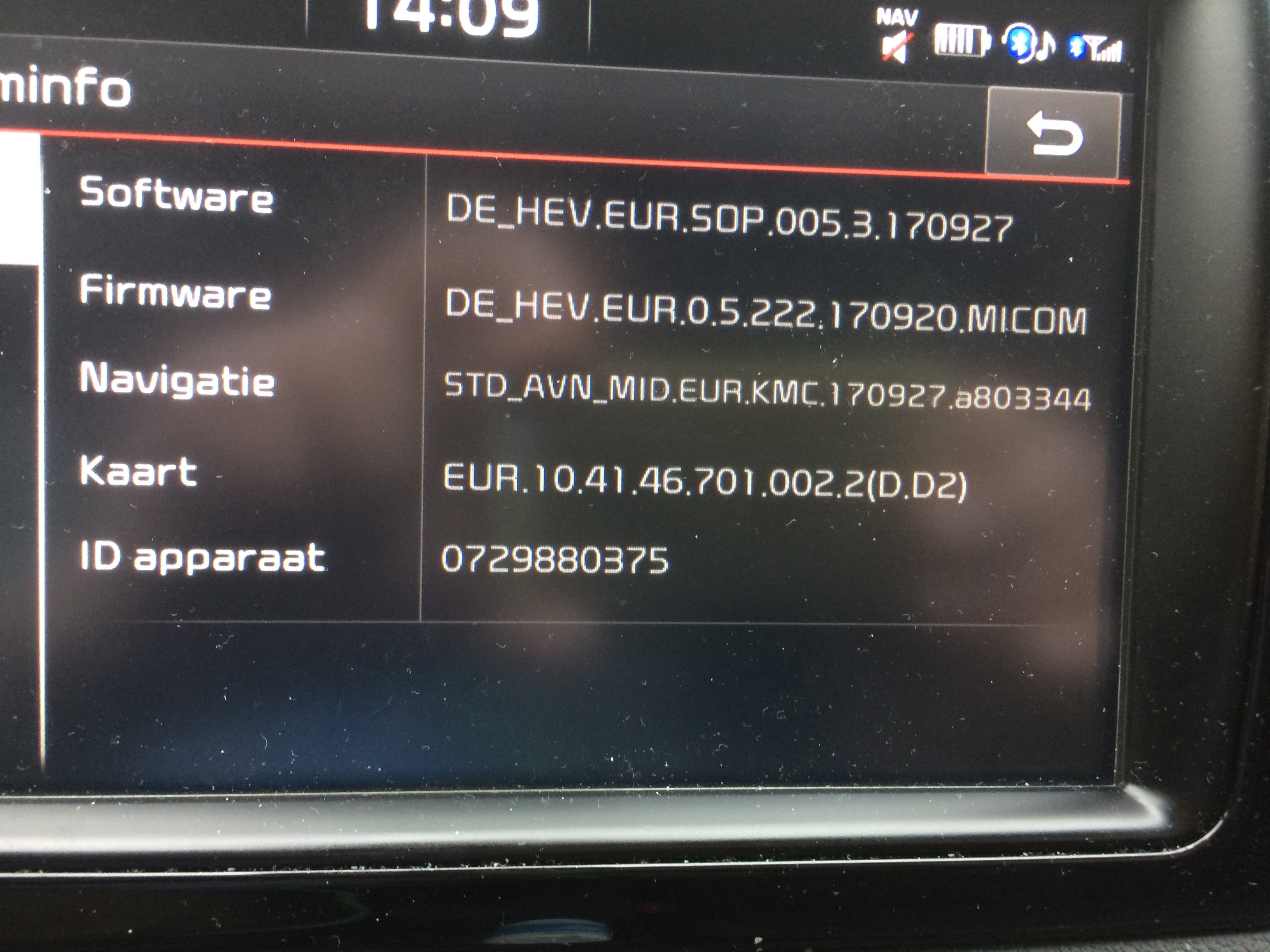

Door al het gedoe ben ik nu trouwens CarPlay kwijt.Sluit mijn Apple S5 via USB aan ,kreeg vroeger CarPlay te zien nu niet meer.wel flitscamera’s via navigatie,heb dus wel verbinding met persoonlijke hotspot.
kan nu bv geen Wave zien.
ik heb een foto van de software cq firmware gemaakt ,is dit de laatste (beste) versie? Wie weet dit?

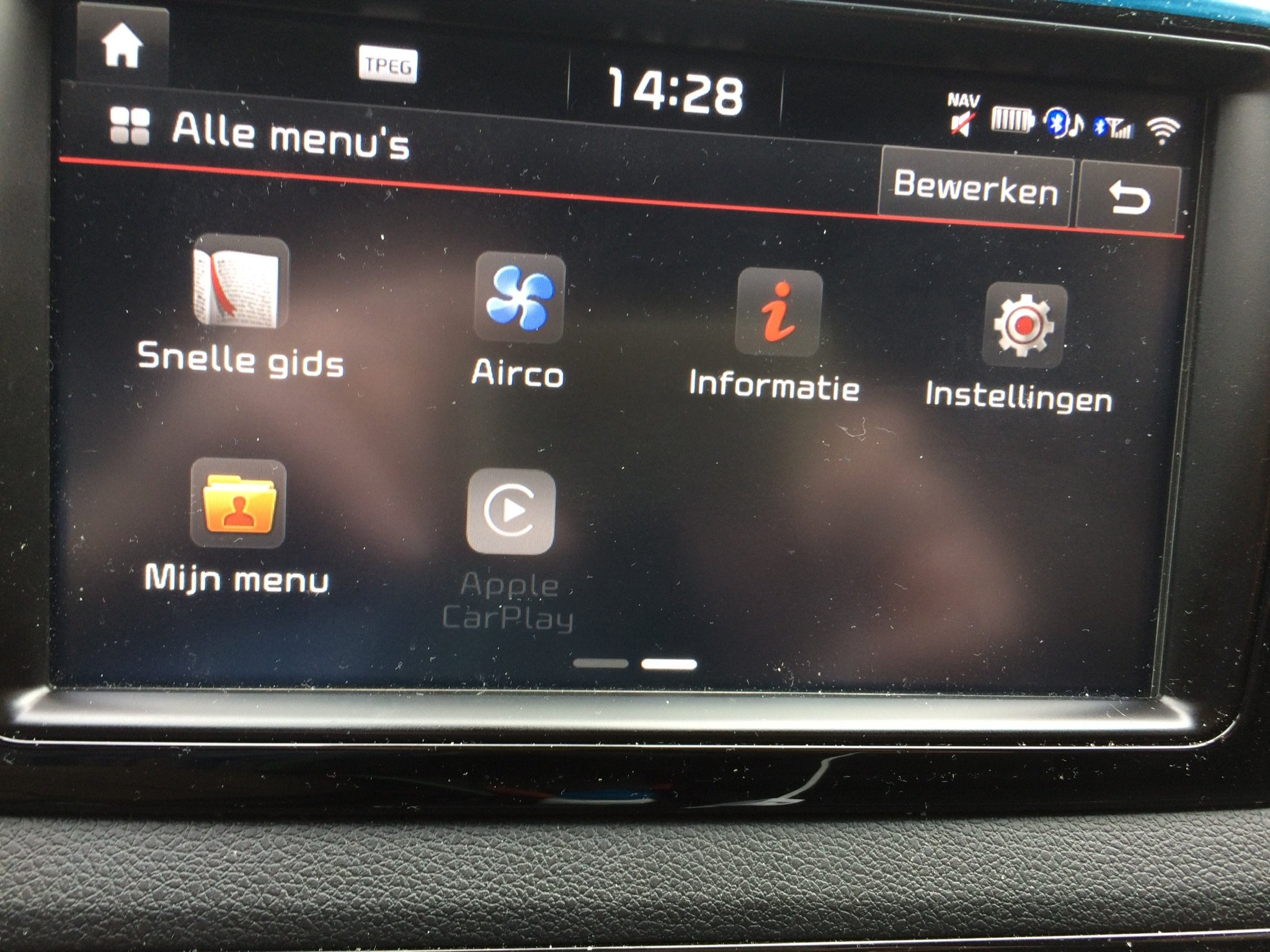

Apple car play is niet meer in te schakelen,icoontje is flauw leesbaar en als ik de USB kabel lostrek geeft ie aan CarPlay verbindings fout.
moet ik hiermee naar de dealer?
Andere vraag wat is de laatste software instelling? Deze bij mij van 27-09-2017 zie boven.

ik heb dit nog niet gehaald . Wat is jullie software cq firmware?

Chippie 777  bedankt voor je advies maar ik heb een origineel kabeltje geprobeerd.het heeft tot nu toe altijd gewerkt.
op het display is CarPlay vaag te zien (zie foto) Geeft af en toe aan CarPlay verbindings probleem.Snelheidscamera’s worden via  Kia navigatie wel doorgegeven.

Heel soms valt het bij mij ook weg. Het ontgrendelen van de telefoon zelf, helpt dan bij mij.
 Ik heb ook orginele kabeltje van Apple , maar niets helpt, display blijft vaag.
 Heb alles geprobeerd hij staat op Apple en geen Android heeft tot nu toe altijd goed gewerkt!

Op ‎9‎-‎3‎-‎2019 om 14:35, Girdi zei:
Ik zou eerst proberen om eerst de app op de telefoon opnieuw te installeren.
Start u eerst de app op de telefoon op, en dan aansluiten op de kabel? Dat werkt het beste las ik ergens..
aangepast door dropje
3 uur geleden, dropje zei:
Zou gewoon even ouderwets uitsluiten. Ander kabel, dan andere iphone, dan als lukt je iphone in een andere kia of auto met carplay. Dan weet je in iedergeval waar de oorzaak ligt. Als het de telefoon is dan idd re- installmof een reset.
Bij CarPlay is er geen app; dat is 100% geïntegreerd in iOS.
Je kunt dat dus niet opnieuw installeren of opstarten.
Ik sluit me aan bij de tip hierboven; testen.
Andere kabel, andere iPhone, evt. andere auto (bijv. bij de dealer).
Ik heb zelf geen CarPlay in mijn Picanto, maar kreeg bij de beurt een Micra leenwagen, daarin natuurlijk geprobeerd, maar viel ook met regelmaat weg.
Bleek aan de kabel te liggen icm de plug onderop mijn iPhone; die klikte niet goed meer vast...
 Heb vanmiddag een andere iPhone geprobeerd en inderdaad die werkte wel. Blijkt bij mij De aansluiting in de iPhone te zijn. Waarschijnlijk een beetje vuil.Werkt nu prima bedankt voor alle adviezen
