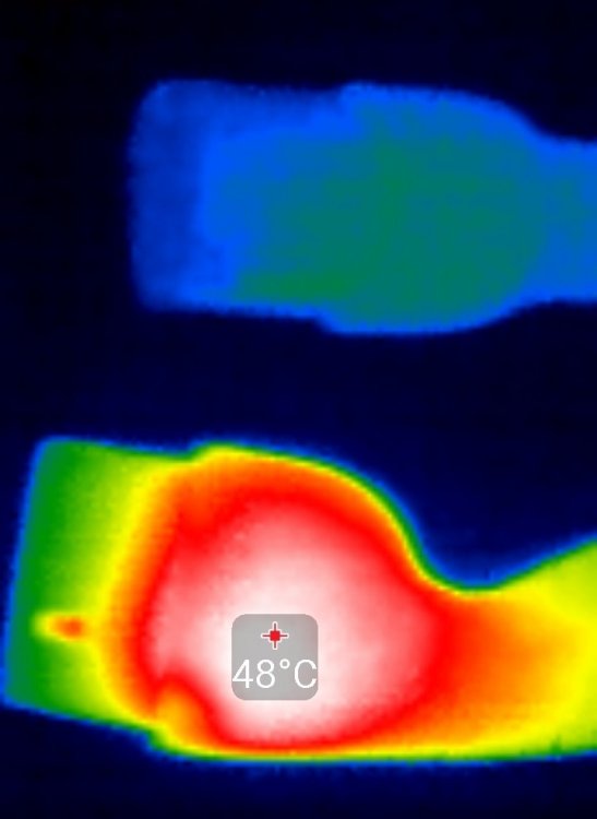

Van de KIA laadkabel 32A die bij mijn auto is geleverd wordt de voertuig stekker best wel heet tijdens het laden.
Ik heb eens met een warmtebeeld camera gemeten en na een kwartier laten afkoelen was de temperatuur nog steeds 48 graden.
De voertuig stekker van mijn wallbox komt niet boven de 21 graden uit tijdens het laden met 32A.
Is dit een bekend probleem?50129326_KIAlaadplug.thumb.jpg.cb2018c84f08a7d514c87374181f8128.jpg

Die foto dat was na een kwartier afkoelen.

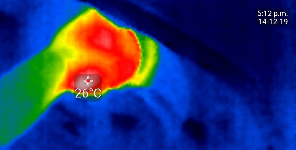

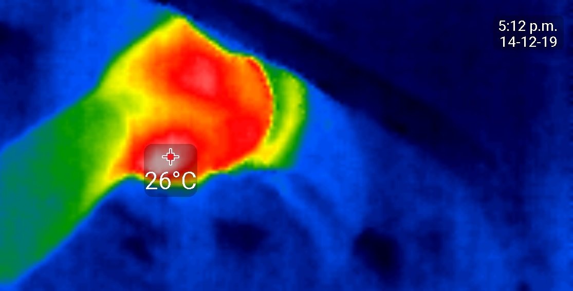

Btw kijk eens naar je eerste warmtebeeld waar die zo heet is. Daar zie je ook 1 pin rood...toch? (Of komt dat niet zo nou qua beeld)

Dat heb ik eens eerder bekeken en het waren niet de pinnen die heet worden.
Op die ene foto is het wel rood, maar als je de temperatuur gaat meten dan valt het wel mee.
Het was het midden van de stekker die heet werd.
