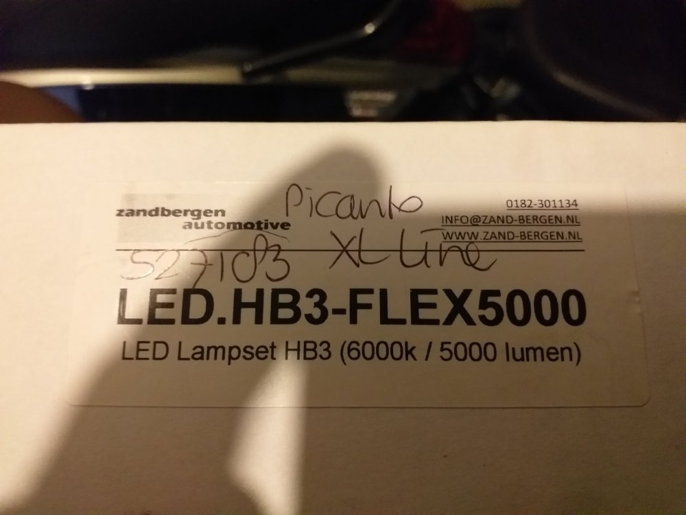

tokoroko Posted January 13, 2020 Posted January 13, 2020 (edited) Hier heb ik ze nog gevonden .. deze zitten erin aan de voorkant.. deze geven geen storing.. er zitten wel balasten bij de HB3 maar die hoeven niet gebruikt te worden bij de Picanto. Edited January 13, 2020 by tokoroko Quote
Ronald_S Posted January 14, 2020 Author Posted January 14, 2020 Op 13-1-2020 om 12:41, tokoroko zei: Hier heb ik ze nog gevonden .. deze zitten erin aan de voorkant.. deze geven geen storing.. er zitten wel balasten bij de HB3 maar die hoeven niet gebruikt te worden bij de Picanto. Zitten er wel losse behuizingen aan deze led vast? Leds met een wat hoger vermogen hebben aparte drivers nodig, deze zitten meestal extern. Op 13-1-2020 om 12:41, tokoroko zei: 1 Quote
