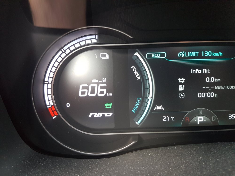

Hippe lip Geplaatst 24 April, 2022 Geplaatst 24 April, 2022 9 uur geleden, zei Sigmasailor: Dankzij het lekkere weer de afgelopen week komt hij nu op 438 kilometer, bij 80%. Nog even en ik haal de WLTP weer….. @Sigmasailor Je bedoelt misschien iets anders dat wat je zegt? Want een bereik van 438 km bij 80% zou betekenen een bereik van 547 bij 100%? Al zou dat bij jou ws niet de eerste keer zijn… De 600 km is dacht ik nog door niemand gehaald, toch? Quote
pinguins Geplaatst 24 April, 2022 Geplaatst 24 April, 2022 600km zal ik niet halen, daarvoor zit ik teveel op de snelweg met 100km/u. Vandaag ook zo’n 85% snelweg, ook nog een half uur de airco aan gehad. Heb vandaag 290km gereden Gisterenavond na het laden 32km. Stand nu:32% en bereik 137km. Vanavond nog 32km naar huis, morgen thuis werken en dan gaat de niro weer aan de openbare laadpaal. Ik was vandaag meer kwijt voor parkeergeld dan voor energie. 1 Quote
Nick_2019 Geplaatst 24 April, 2022 Geplaatst 24 April, 2022 1 uur geleden, zei Hippe lip: De 600 km is dacht ik nog door niemand gehaald, toch? Zeker wel. 2 2 Quote
Sigmasailor Geplaatst 25 April, 2022 Geplaatst 25 April, 2022 Op 24-4-2022 om 19:52, zei Hippe lip: @Sigmasailor Je bedoelt misschien iets anders dat wat je zegt? Want een bereik van 438 km bij 80% zou betekenen een bereik van 547 bij 100%? Al zou dat bij jou ws niet de eerste keer zijn… De 600 km is dacht ik nog door niemand gehaald, toch? Nee, ik bedoelde 455 (WLTP) maar dan al bij 80% geladen. Iets van 550 in de zomer bij 100% gaat ook wel weer lukken. Echt knap is natuurlijk dik 600 kilometer; gaat mij nooit lukken. 1 Quote
Hippe lip Geplaatst 26 April, 2022 Geplaatst 26 April, 2022 @Nick_2019 Dank je. Ik wist dat iemand er in de buurt was gekomen, maar was even kwijt of het ook gehaald was. Op naar de 650? Quote
