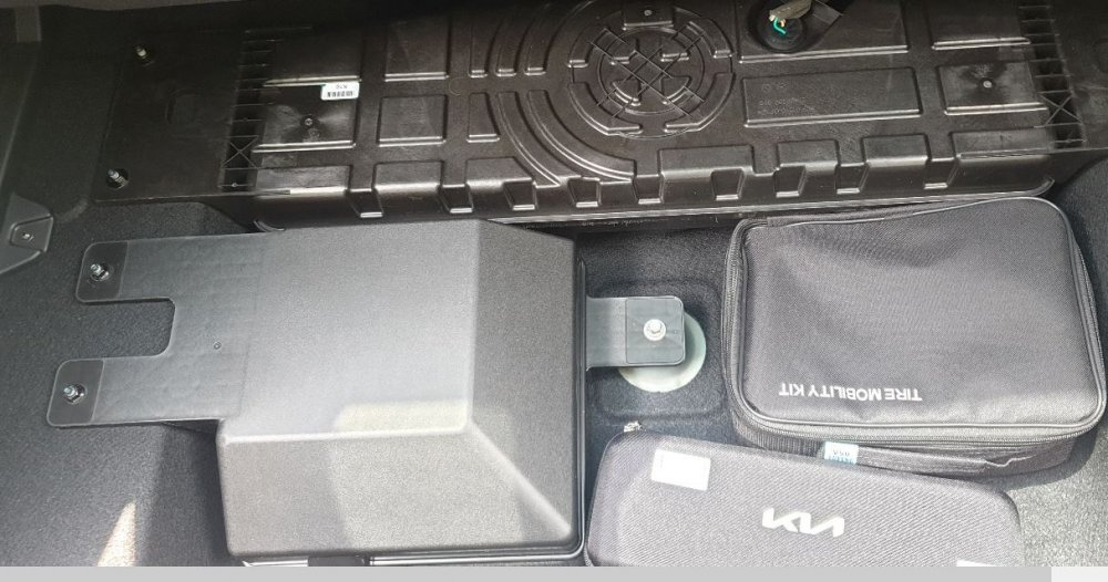

    E-Niro is toch altijd een BEV? Ik heb geen idee waar ik die foto vandaan heb. Ik zag wel die zelfde type accu ook in deze E-Niro SG2 en volgens de artikel schrijver is dat vierkante ding op de foto een cam (black box) hulpaccu. Zou dat de versterker zijn daar boven in de foto? https://blog.naver.com/doohan500

    Kennelijk heeft KIA wat geleerd want in de nieuwe E-Niro zit nu wel een 60Ah AGM accu.

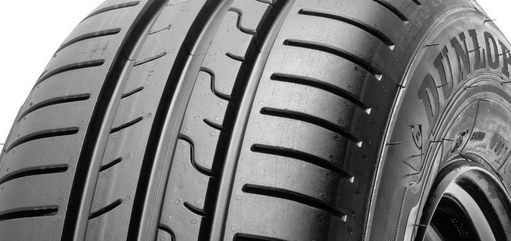

    Een band kiezen met een gesloten schouder (groeven lopen niet door) zoals op de foto rechts zou minder last hebben van cuppen. Linker foto is primacy 3 waarvan de groeven aan de zijkant in verbinding staan met hoofdgroeven.

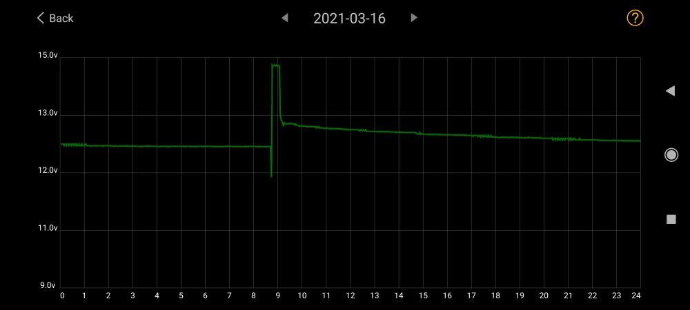

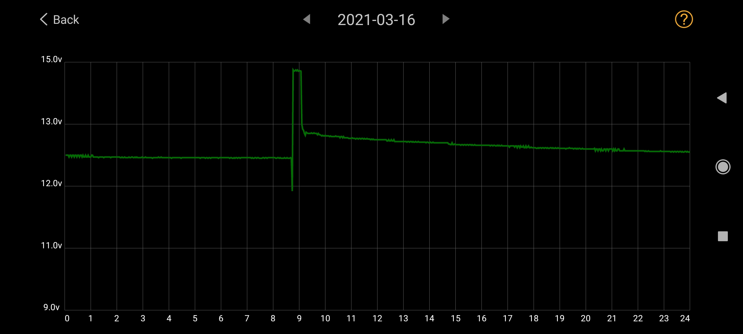

    Spanning zakt behoorlijk in voordat de 12V accu wordt opgeladen. Begint altijd als ik meer dan een de week de auto laat staan.
