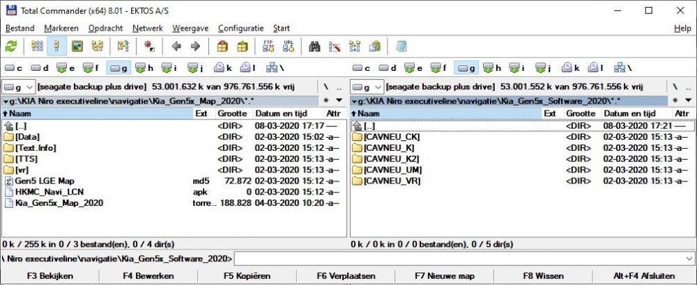

1) Ik heb 2 files gedownload, links op de foto de map 2020 en rechts de software.
Moet ik eerst
de software op een sd kaartjes zetten om die te updaten en daarna kaartje leeg maken en de map 2020 er op voor de kaart ?
Ik vraag dat omdat je schrijft dat je alleen aan de widemap 2020 genoeg heb !
2) Weet je of een Samsung 128GB kaartje goed is ?

Niemand die mij kan uitleggen welke ik wanneer op de sd kaart moet zetten ?
Blijkbaar zijn er verschillende uitgaven, de GEN 5 en de GEN 5 Wide en beiden lopen hier door elkaar want de één praat over de GEN 5 en de andere over GEN 5 Wide
Wat ik gedownload heb staat op onderstaande foto en in de mappen die ik gedownload heb staat dat in wat ik hierboven op de foto staat, maar wat wat is weet ik niet.
Op mp staat onder nummer m1520843322 een advertentie en ook daarbij staat GEN5 SD-Kaart update 2020 en GEN5 WIDE USB-stick kaart en software update
Waar haal ik WIDE vandaan of heb ik die al ?
Kortom wie kan mij helpen ?

Grootste vraag is wat moet ik op de sd kaart zetten ?
Ik heb van de Duitse site de software en kaart gedownload maar wat ik hier lees zit in de Wide map die ik moet hebben voor mijn Niro 2019 ook de software, wat heb ik nu gedownload ?
Als dat niet de Wide map met software is waar kan ik die downloaden ?
Andere vraag is er wordt op pagina 16 vermeld dat de GEN 32GB WIDE op een 32GB stick moet worden gezet maar ik zie alleen een SD slot of moet die in de USB slot waar ook de audio stick in kan ?

Ik ga nu een nieuwe 32GB SD kaart formatteren in FAT32 en daarop de software bestanden wat 4 mappen zijn zonder extra file in de root.
Dan updaten
Daarna mijn originele SD kaartje leeg halen en daar de nieuwste kaart op zetten.
Hopelijk is dat correct.
