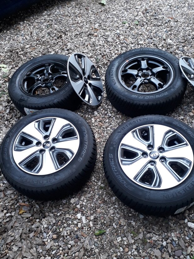

pdakkerman Geplaatst 12 Oktober, 2019 Geplaatst 12 Oktober, 2019 Misschien maar meteen mijn ervaring hier delen. Ik rijd geen (e)Niro maar Proceed. Een 16" velg is niet altijd hetzelfde. Ik had 16" lichtmetaal liggen van mijn vorige Ceed (CD) voor de zekerheid even gepast op mijn Proceed en dat pastte. Kleiner moest de velg niet zijn. Maar ivm de ET waarde, de velgen vielen iets meer naar buiten en zal de zijkant sneller vies worden heb ik deze velgen verkocht en 2e hands 16" staal zonder banden aangeschaft. Voor de zekerheid deze net even gepast. Past het dus niet. Doordat de velg net wat eerder rond wordt thv de klauw geen ruimte meer over. Dus..... Passen is weten Quote

Prlwytzkofsky Geplaatst 14 Oktober, 2019 Geplaatst 14 Oktober, 2019 On 10/10/2019 at 12:16 PM, Sigmasailor said: Jammer, ik ben eigenlijk wel benieuwd naar de afloop van je experiment met je kleine velgen op de e-niro van de buurman Laten we eerlijk zijn: niemand heeft het echt geprobeerd. Mijn dealer heeft het dus begin van dit jaar geprobeerd. Deze passen dus in elk geval niet. Rem loopt aan bij voorwiel. Kijk ook maar eens hoe dicht de rem al op de velg zit bij de gewone velg. Het kan zoals gezegd best zijn dat er 16 inch velgen bestaan die wel passen. 1 1 Quote
RonaldVisschers Geplaatst 14 Oktober, 2019 Topic Starter Geplaatst 14 Oktober, 2019 Ik heb inmiddels een set originele 17 inch velgen op de kop getikt. Als je naar de remmen kijkt lijkt met me millimeter werk met 16 inch velgen dus ik heb het zekere voor het onzekere gekozen. Woensdag gaan ze er onder. Hartelijke groet 1 Quote
