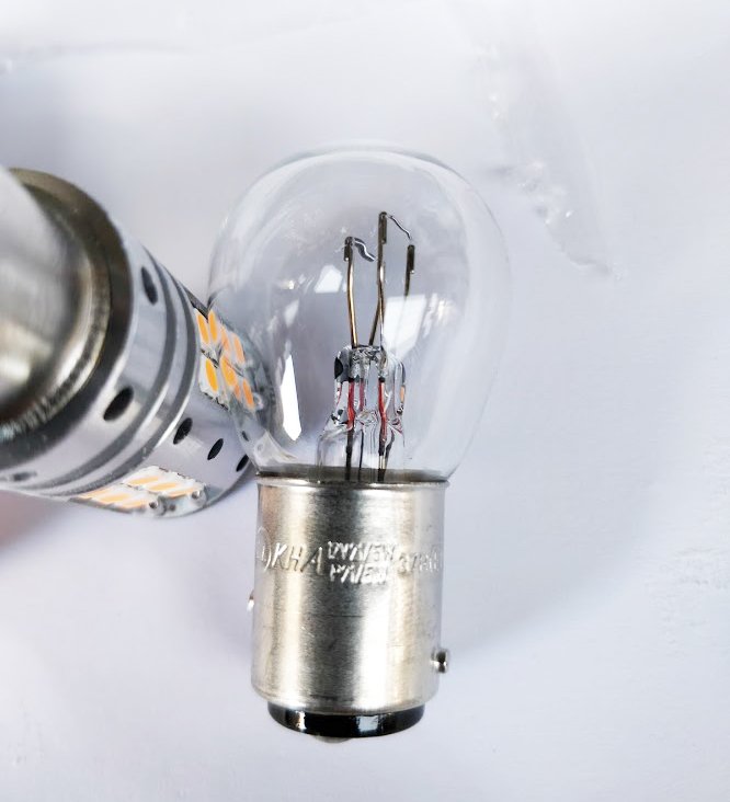

Jepe63 Posted June 24, 2020 Posted June 24, 2020 Weet iemand een goede site voor LED lampen , ben op zoek naar de achterste richtingsaanwijzers , had navraag gedaan bij LedPerf.nl en zij verzekerde me dat deze hetzelfde waren voor de My20 als de My19 , NIET DUS Ik heb de lamp bekeken , zitten 2 gloeidraden in , die van LedPerf is maar één contact dus komt nooit goed.Ben volop aan't horen daar maar ik sta op het punt om ze terug te sturen. Heb het zwaarste model gekozen en vind het bijzonder jammer dat op een wagen van 48000€ de achterste richtingsaanwijzers gewone lampen zijn ipv LED , volgend de dealer zouden enkel deze en het achtuitrijlicht gewone lampen zijn. Ik heb echter het vermoeden dat mijn binnenverlichting ook geen LED is , maar dit ga ik vanavond nakijken.....wordt vervolgd Quote
Bram E-Niro Posted June 24, 2020 Posted June 24, 2020 Let er mee op een ledlamp heeft een lager vermogen wat de regeling die de lampen aanstuurt vaak dedecteerd als een kapote lamp . Binnen verlichting van een E Niro is standaard geen led dit is een optie van 120 euro . Verzonden vanaf mijn iPhone met Tapatalk 1 Quote
Murcielaygo Posted June 24, 2020 Posted June 24, 2020 Twee gloeidraden in een richtingaanwijzer?Dat vind ik wel een heel bijzondere situatie, kijk het eens goed na, want voor mijn gevoel klopt dat niet. Quote
Sigmasailor Posted June 25, 2020 Posted June 25, 2020 Is dat niet remlicht en achterlicht in een bulbje? Quote

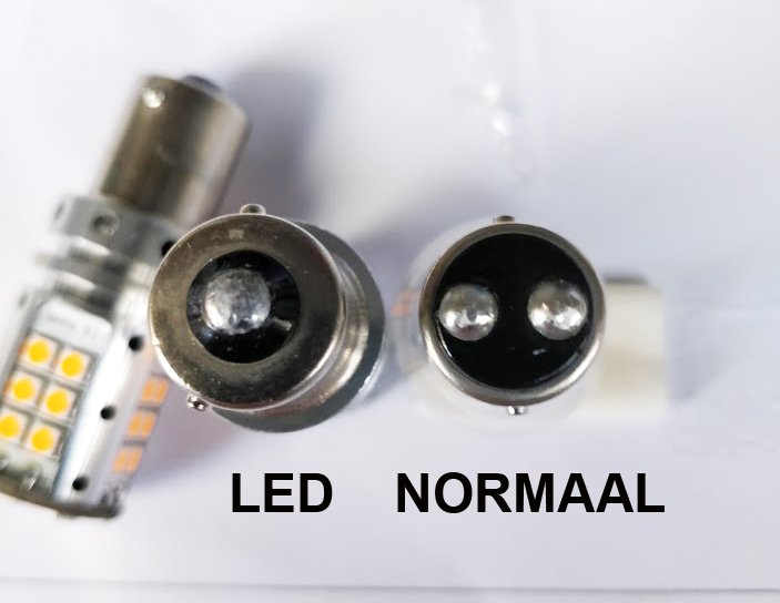

Jepe63 Posted June 25, 2020 Author Posted June 25, 2020 neen , gisteren alles nog eens uit elkaar gehad, is idd een dubbele lamp , maar er wordt er maar één van gebruikt , zeer eigenaardig. Ook het contact binnenin is enkelvoudig De LED die ik hiervoor gekregen heb heeft dan ook nog eens de verkeerde lock-pinnen...al een paar keer gemaild met LEDPerf , helaas duurt dat altijd 24 u eer je antwoord krijgt , ook al doe ik binnen de minuut een reply Quote
Jepe63 Posted June 25, 2020 Author Posted June 25, 2020 (edited) 10 uur geleden, Murcielaygo zei: Twee gloeidraden in een richtingaanwijzer? Dat vind ik wel een heel bijzondere situatie, kijk het eens goed na, want voor mijn gevoel klopt dat niet. zie foto's hierboven Edited June 25, 2020 by Jepe63 Quote
Sigmasailor Posted June 25, 2020 Posted June 25, 2020 Hmm, ziet eruit als een gewone rem- achterlicht combi, vreemd wel. Quote

Murcielaygo Posted June 25, 2020 Posted June 25, 2020 Als ik de handleiding mag geloven moet je zelfs twee lampjes per kant vervangen? Heb nog niet bij de auto gekeken (aan het werk).Dat is idd raar. Want ook op de afbeelding is (met moeite) te zien dat er twee contacten achterop de lampjes zitten...Maar mijn gevoel zegt dat er wat mis is met de handleiding.Dat wat ze hier laten zien de lampjes van achter- en remlicht zijn (2 ivm de vorm) en dat er een ANDER lampje is voor de richtingaanwijzer. Je ziet op het plaatje ook nog een zwart kabeltje naar iets wat op een fitting lijkt lopen.Ze hebben dan de instructie geplaatst voor de niet-LED achterlichten. Quote

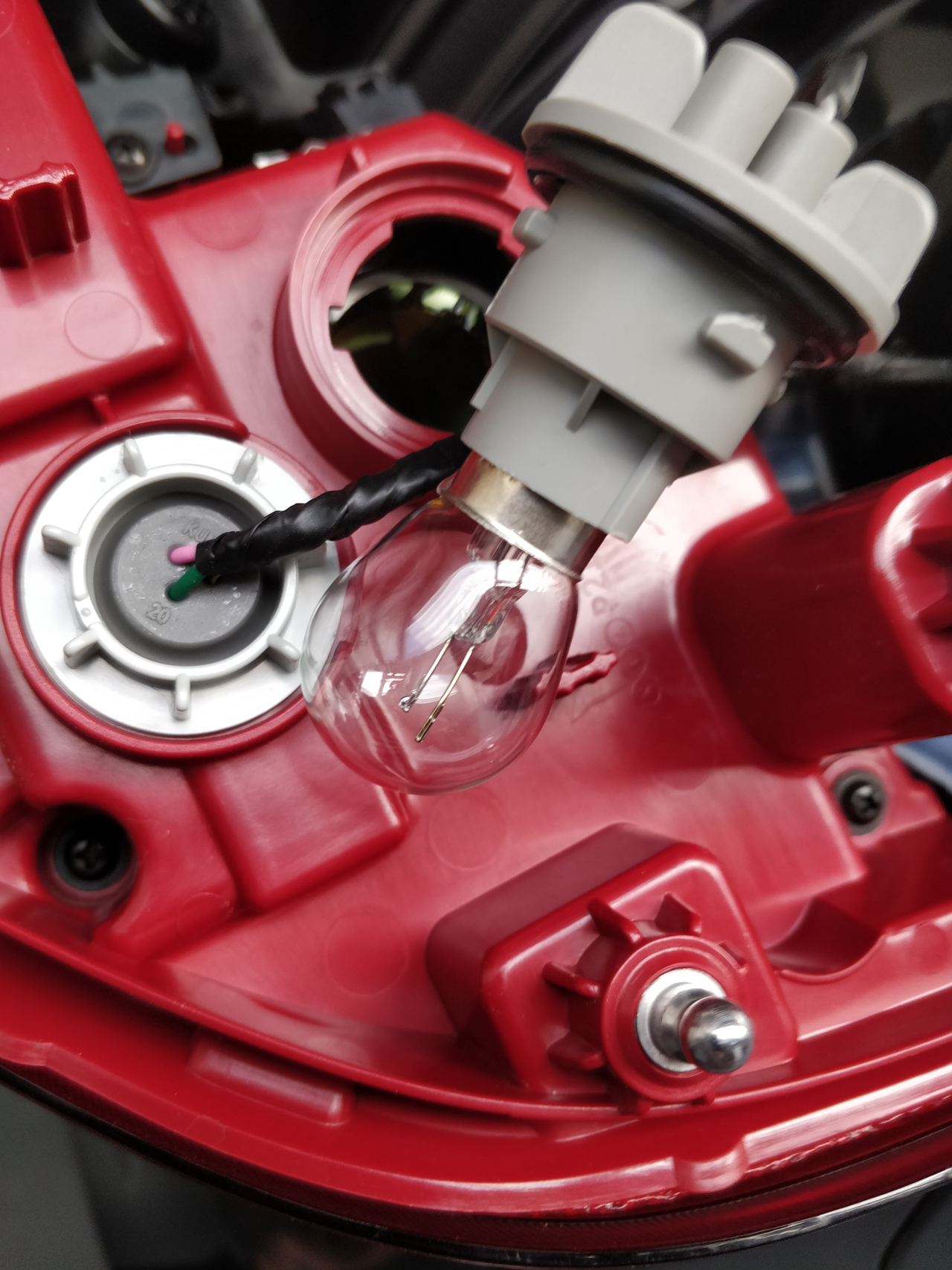

Jepe63 Posted June 26, 2020 Author Posted June 26, 2020 Voila, voor al de nieuwsgierigen , hierbij de juiste foto's . Zoals je kan zien is enkel het linkercontact voorzien van een aansluiting, dus slechts één gloeidraad van de lamp wordt gebruikt. De aansluiting zit dus vanonder (bovenaan de foto want die staat op z'n kop 2 Quote
JohanGM Posted June 26, 2020 Posted June 26, 2020 29 minuten geleden, Jepe63 zei: Voila, voor al de nieuwsgierigen , hierbij de juiste foto's . Zoals je kan zien is enkel het linkercontact voorzien van een aansluiting, dus slechts één gloeidraad van de lamp wordt gebruikt. De aansluiting zit dus vanonder (bovenaan de foto want die staat op z'n kop Fijn dat je foto's hebt gemaakt. Super! Bijzonder dat ze het zo hebben opgelost. Rare jongens die Koreanen. Quote
Bram E-Niro Posted June 26, 2020 Posted June 26, 2020 Fijn dat je foto's hebt gemaakt. Super! Bijzonder dat ze het zo hebben opgelost. Rare jongens die Koreanen.Waarschijnlijk goedkoper te produceren . Maar 1 soort lamp en fitting nodig en dan alleen 1 contact minder monteren . Verzonden vanaf mijn iPhone met Tapatalk Quote

Jepe63 Posted July 1, 2020 Author Posted July 1, 2020 4 minuten geleden, King Niro zei: https://www.ledperf.nl/set-achterknipperlichten-met-leds-voor-kia-niro-p-28584.html Zitten er al ruim een jaar in. Ingebouwde weerstand. Top. yup , alleen zijn de achterknipperlichten van de MY20 versies gewijzigd, zie bovenstaande foto's 1 Quote
