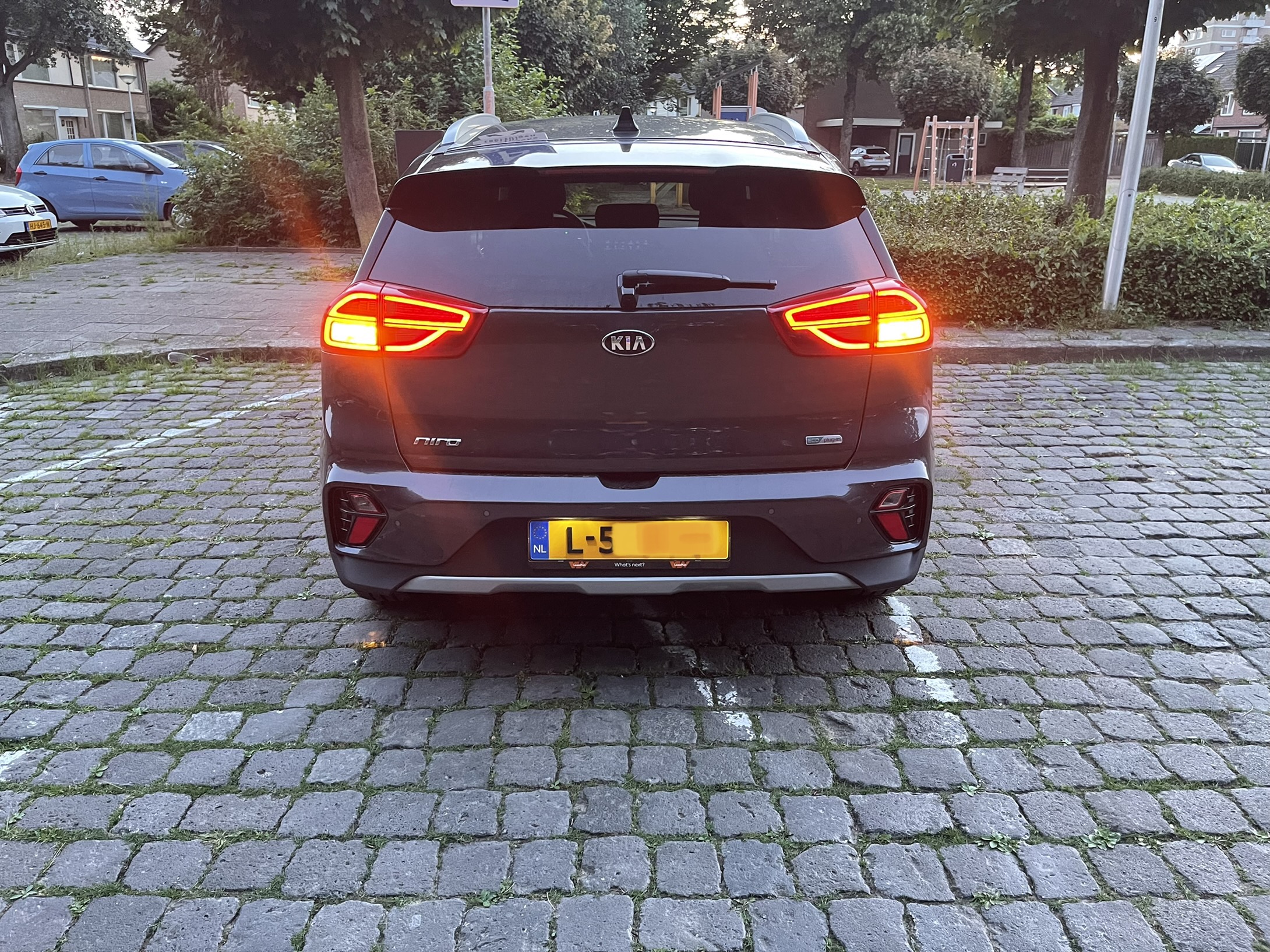

Vandaag binnen en geïnstalleerd, error vrij en knippert normaal. Dus voor waar dit Topic eigenlijk over ging, deze zou je kunnen gebruiken voor MY20+

Kan je middels een filmpje laten zien hoe het eruit ziet? Voor en na?
Voor heb ik niet meer. Zal vanavond in ieder geval een na filmpje maken voor je.

Heb er een gif van gemaakt. Wellicht dat dit wel zichtbaar voor je is. Kwaliteit is wel verminderd.
  • Thanks 1
Ik moet zeggen dat dit de achterlichtunit wel afmaakt. Vond het al een tijdje vreemd dat de accent verlichting wel in LED uitgevoerd wordt en de knipperlichten niet.
Stuk beter dan het "oude" gloeilamp effect (vertragend uit).
