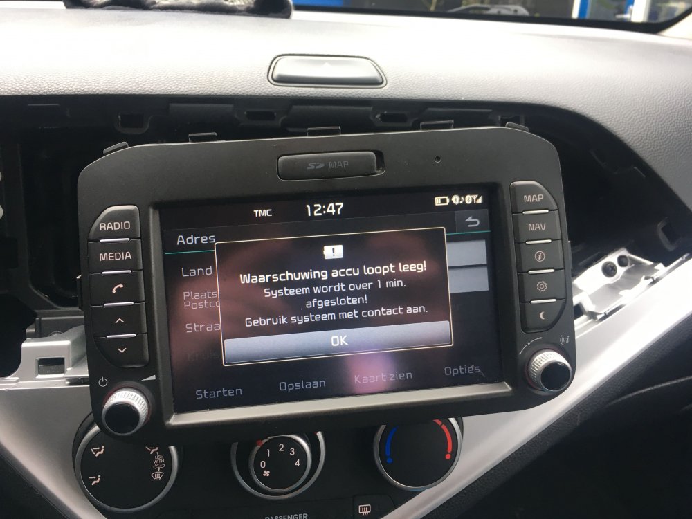

GerardPicanto Posted November 10, 2021 Posted November 10, 2021 Hallo Kia rijders, Ben nieuw hier en heb een witte Picanto 2 uit 2015. Ik heb een kia navigatie in willen bouwen en het werkte prima echter na een aantal minuten krijg ik deze melding: "Waarschuwing accu loopt leeg! Systeem wordt over 1 min. afgesloten! Gebruik systeem met contact aan." en de navigatie sluit zichzelf af, dit terwijl ik de motor heb lopen. Heeft iemand een idee waar dit aan zou kunnen liggen? Mvg Gerard Quote

GerardPicanto Posted November 10, 2021 Author Posted November 10, 2021 Dank je voor je reactie. Mijn motor draait ipv stil staan zoals in dat draadje... Er zou toch volop stroom moeten zijn zou je zeggen...? Quote
Murcielaygo Posted November 10, 2021 Posted November 10, 2021 Dan lijkt het erop dat er geen geschakelde voeding aankomt bij de radio. Controleer de stekker(s) en de zekeringen eens. Quote
Ledie416 Posted November 16, 2021 Posted November 16, 2021 Op 10-11-2021 om 21:27, zei GerardPicanto: Hallo Kia rijders, Ben nieuw hier en heb een witte Picanto 2 uit 2015. Ik heb een kia navigatie in willen bouwen en het werkte prima echter na een aantal minuten krijg ik deze melding: "Waarschuwing accu loopt leeg! Systeem wordt over 1 min. afgesloten! Gebruik systeem met contact aan." en de navigatie sluit zichzelf af, dit terwijl ik de motor heb lopen. Heeft iemand een idee waar dit aan zou kunnen liggen? Mvg Gerard Dan is de constante plus niet op het juiste punt aanwezig, meten is weten Quote
Murcielaygo Posted November 17, 2021 Posted November 17, 2021 Dan is de constante plus niet op het juiste punt aanwezig, meten is wetenConstant juist wel, anders zou de radio helemaal niet werken. Het is het ontbreken van de schakelspanning dat deze melding geeft. Quote
