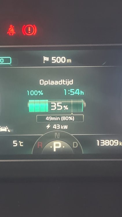

Hallo mede KIA gebruikers,
Ik heb sinds juli 2021 een KIA E Niro DynamicLime en ik vraag mezelf af waarom ik nu geen 77kW meer haal bij DC laadpalen. Ik heb verschillende DC palen geprobeerd van Fastned en Ionity. Het lijkt erop dat ik niet eens hoger dan de 50 kW kom.
(Wintermode staat aan).
Zou iemand mij hier iets meer uitleg over kunnen geven?
Alvast bedankt,

@Joshua Smits
Die 77 kW is een theoretisch maximum dat je alleen onder ideale omstandigheden haalt. Er zijn allerlei hindernissen op dat pad. Temperatuur is de grootste hindernis in dit jaargetijde. Als de accu te koud is, dan kun je minder snel laden.
Ook hangt het af van de laadtoestand van de accu. Als er nog 50% of meer in zit zal je die 77 kW waarschijnlijk niet gaan halen.
