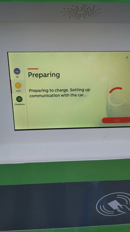

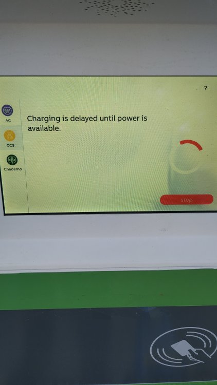

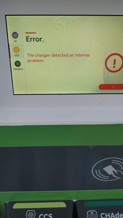

Wie laad er wel eens bij de Lidl (is gratis) en ervaart problemen bij het laden (zie de voorbeelden in bijlage).
Na vele pogingen om te laden lukt het soms wel. Ik heb nooit een probleem bij mijn thuislader of Fastned.
Laden is gratis maar heb het ook geprobeerd met 2 laadkaarten zonder succes.

Heb Lidl inmiddels geinformeerd over het probleem bij de laadpaal in Dedemsvaart.
Kom binnenkort in Ommen en zal het daar ook proberen.
  • 3 weken later...
Update. Laadpaal Lidl Dedemsvaart werkt nu zoals het hoort. W.s. zat er ergens en fout. Kabel inpluggen, op start drukken en de auto wordt opgeladen (zonder pasje)
