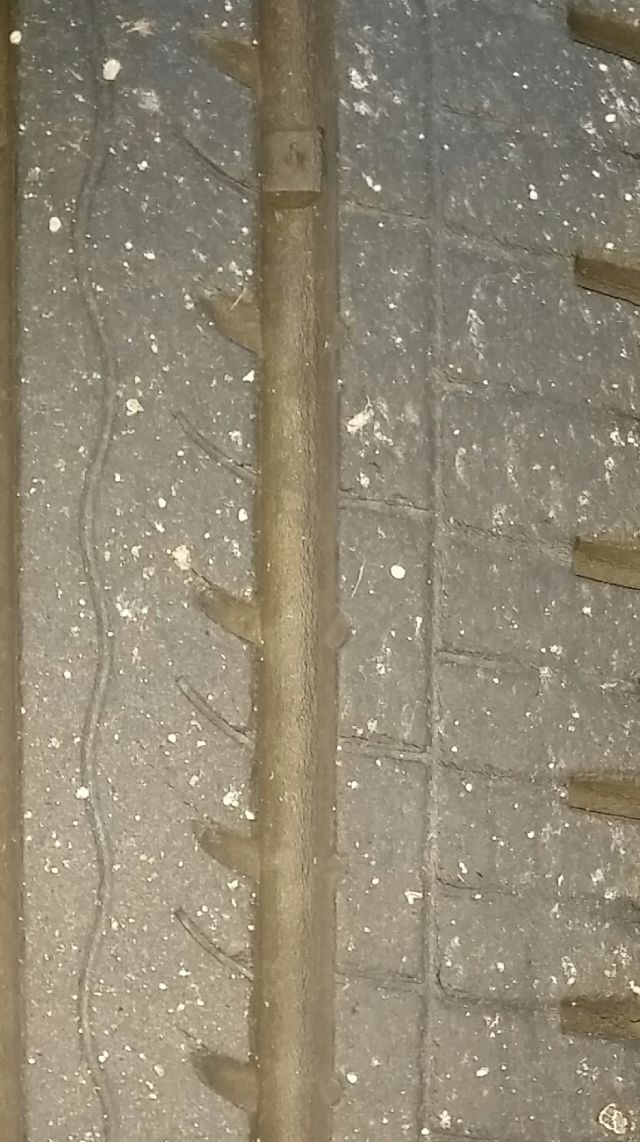

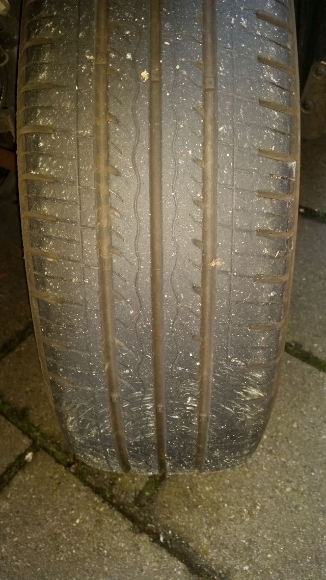

Picanto 2012, en dan zien de Kuhmo's er na 22000 kilometer zo uit, alle vier. Kan toch niet helemaal goed zijn?
Met mijn eerste Picanto, (1.0, 2011) dezelfde banden, na 30.000 km 1,5 mm afgesleten. Zal dus een combinatie zijn van meer vermogen (1.2) en rijstijl.
Bij mij ging het ook hard. Bij 20000 4 banden vervangen. Ligt nu Vredestein op. Uit de reactie vd dealer maakte ik op dat het geen uitzondering was. Maakt in mijn geval niet zoveel uit. Is een leaseauto. Wel 1.2 en ook wel pittige rijstijl. Dat wel.

Lijkt me dat de pico niet goed uitgelijnd staat?
Bandenboer of toch maar naar de dealer?
Profile heeft waarschijnlijk naar de "tread wear indicators" gekeken en als je daarvan uitgaat is er idd niks aan de hand :|

Maar meet je profiel eens op; hoeveel mm heb je nog over?
Slijtage indicator
Elke band is voorzien van een slijtage indicator in de middelste hoofdgroef. Dit wordt ook wel de "TWI" genoemd. Oftewel de Tread Wear Indicator.
Dit is een apart stukje rubber van ongeveer 1,6 milimeter in de hoofdgroef. Zodra dit stuk rubber begint te slijten rijd je dus strafbaar in de rondte.
Wettelijk zijn uw banden aan vervanging toe bij een profieldiepte van minder dan 1,6 millimeter. Maar dat is uit hoofde van de verkeersveiligheid eigenlijk al te weinig. De ANWB adviseert banden te vervangen als er twee millimeter profiel of minder op zit. En vervang winterbanden als er minder dan vier millimeter profiel op zit.
Let er op dat banden scheef kunnen afslijten. De buitenzijde van het loopvlak (het deel dat contact heeft met het wegdek) is dan nog relatief goed, maar aan de binnenzijde kan het profiel al bijna zijn weggesleten. Dan staat de band niet recht onder de auto. Laat de garage dat controleren. En de band moet natuurlijk vervangen worden.

Bij diverse bandenboeren langs geweest en er is er geen 1 die bevestigd dat deze banden vervangen moeten worden. Binnenkort toch maar all seasons eronder? Goodyear, Vredestein of Kuhmo? Elke band komt wel een keer goed of slecht uit de test.
bandenslijtage/profiel is normaal zo te zien..
de banden die zijn gemonteerd (kumho) hebben het nadeel dat een deel van het profiel niet diep is ingesneden en dus snel weg is. Zo lijkt het al snel dat je een paar kale banden hebt, terwijl er dan nog 3.5 mm op zit (nieuw zijn de bandjes ook maar 5.5 á 6 mm diep)

op mijn Picanto zitten kumho 165/60 R14 banden en die zien er na 14.000 Km bijzonder slecht uit
bij inzoomen zie je zelf droogte scheuren zitten......

Deze lijken wel jaren oud.
Heb met mijn zomerbanden nu 9000 km gereden in ruim een jaar en vergeleken met afgebeelde banden zijn ze in nieuwstaat.
Qua rijstijl hebben ze bij mij niets te lijden,dat zal ook schelen.
heb er nu 43.000 opzitten en mijn banden zien er exact hetzelfde uit , btw als je van afstand zou kijken denk je die zijn versleten maar zit nog 4mm op maar wel mooi over de hele breedte vlak afgesleten
