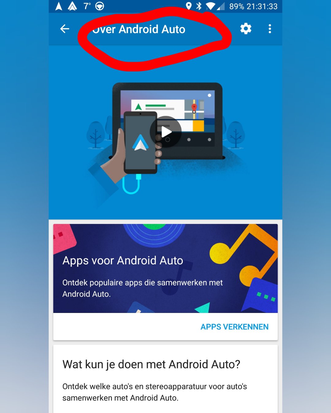

Op 24-3-2019 om 21:35, der Rudi zei:
En denk er wel aan dat als je de belangrijkste wijziging wilt gebruiken, te weten de mogelijkheid om je breedbeeldscherm van je auto maximaal te benutten, je 10x op "over Android auto" te tikken. Want dan activeer je de ontwikkelaars instellingen en als je die opent vink je 1080p aan. Je vindt die ontwikkelaars instellingen trouwens door bij "over Android auto" op de drie puntjes rechts te tikken.
10 x tappen op “over Android auto”. werkt niet meer. Is er iets veranderd?
3 uur geleden, Specialmade zei:
Go to About > Tap the gear icon on the top right > Scroll to the bottom > Tap version until Developer Mode is enabled.
Gecheckt en het werkt
Klopt.
Alleen zul je van de 1080p instelling weinig merken. Heb zelf een Sorento met 8" scherm maar zie geen verschil.
Denk dat met name onder andere Mercedes-rijders er iets aan hebben. Want die hebben meen ik een extra groot en breed scherm.
35 minuten geleden, LC88 zei:
Werkt inderdaad op deze manier. bedankt.
