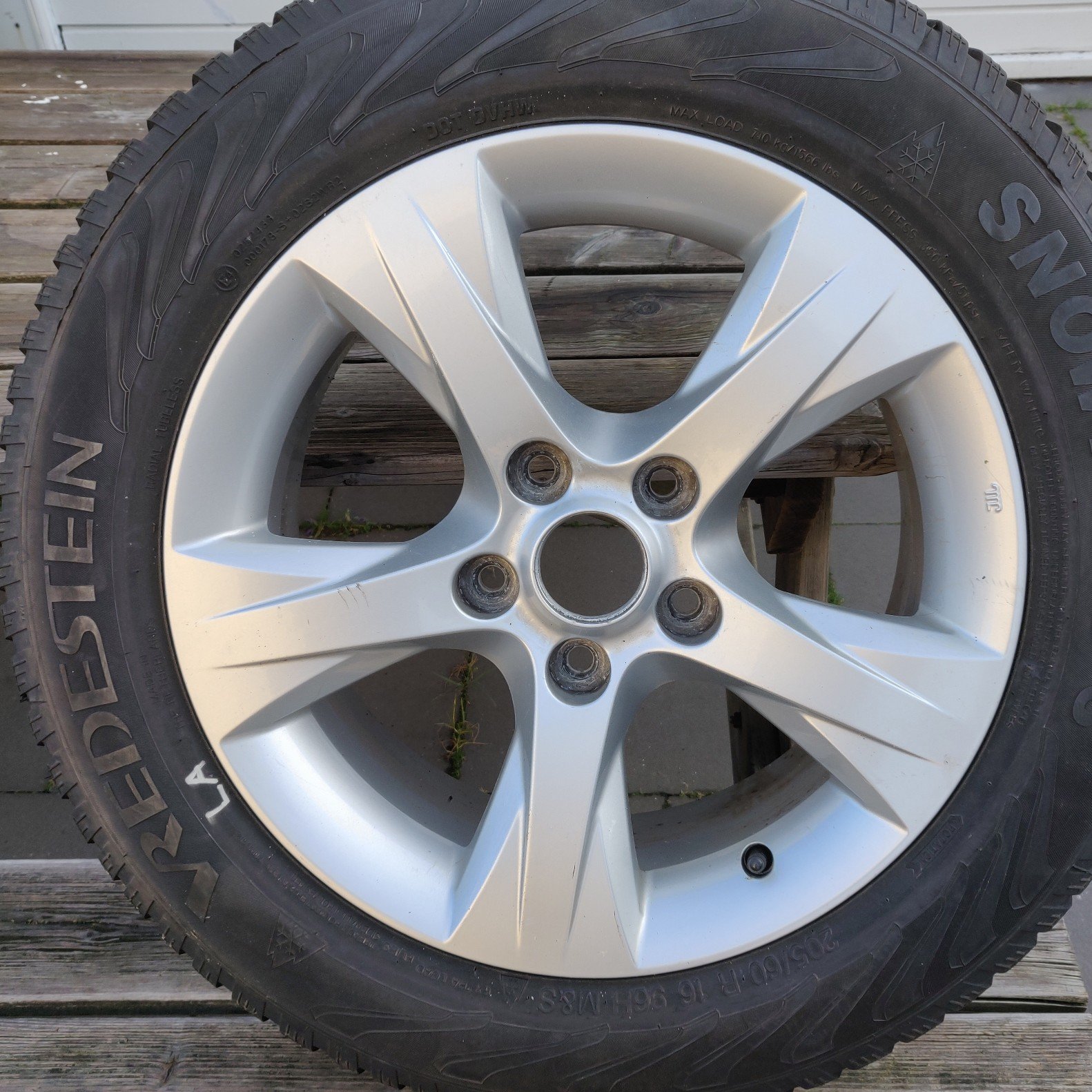

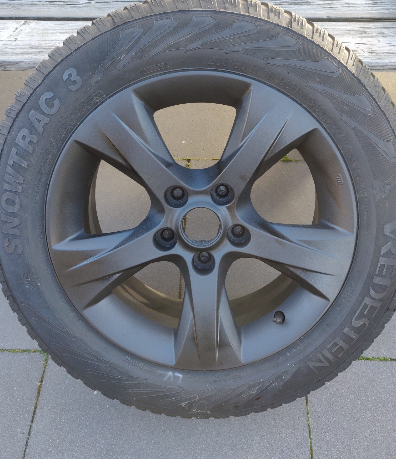

Op 25-12-2018 om 10:37, pdakkerman zei:
Waarom niet plastic-dip?
Heb ik pas gedaan met m'n LM wintervelgen.
Waarom heb je er een plastic dip op gedaan? Verwacht je dat de standaard laklaag niet genoeg bescherming biedt?
En hoe dik is die plastic-diplaag?
1 uur terug, Hippe lip zei:
Ik vond die zilveren velgen niet mooi. Maar destijds voor een leuke prijs over kunnen nemen. Het liefst had ik juist 16" zwart staal gehad.
Om m'n wens voor zwarte velgen toch te vervullen, kwam ik uit op plasti-dippen. Is dus niet voor de bescherming bedoeld.
Voor 50,- 4 spuitbussen en een middagje werk en erg blij met het resultaat.
Er zit een laag of 4 /5 op.

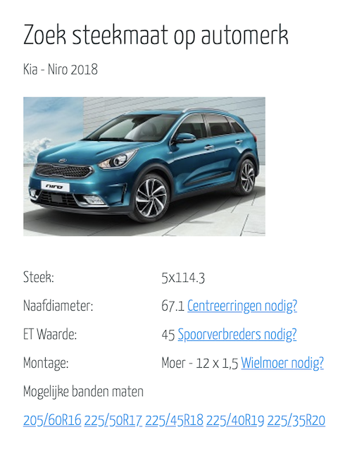

Daar vond ik dit, maar ben nu niet zeker of dit het zelfde is voor de e-Niro. Die is zó nieuw dat het kan zijn dat de gegevens daarvan nog niet in zo'n database staat. Zou vervelend zijn als ik de verkeerde velgen erbij haal. Ik kan voor de zekerheid mss beter wachten tot de auto er is?
701819645_Schermafbeelding2018-12-29om23_42.57640.png.afab76d0bdc47b5b072a53834957b13f.png
Let op
De bandenmaat van de e-niro is volgens de brochure van kia.nl:
215/55- 17.
In vergelijking met 205/60-16 zijn ze 2,4% groter en 1,6cm hoger.
Ws is de hogere bodemspeling oa door deze banden
