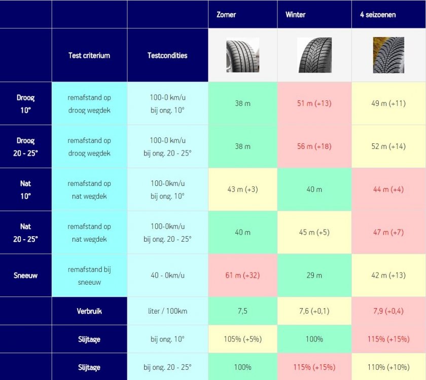

Hippe lip Geplaatst 20 Januari, 2019 Geplaatst 20 Januari, 2019 (aangepast) Dit hangt wel heel sterk af van je rijstijl. Bovendien zul je er toch echt rekening mee moeten houden dat de prestaties van cross climates in de winter minder goed zijn dan winterbanden en in de zomer minder goed zijn dan zomerbanden. en dat is nou precies de reden dat ik er toch maar voor kies om te wisselen. 20 Januari, 2019 aangepast door Hippe lip Quote
Hippe lip Geplaatst 20 Januari, 2019 Geplaatst 20 Januari, 2019 Onder geen van deze omstandigheden komt de 4-seizoenenband er het beste uit. Quote
Dudeljo Geplaatst 20 Januari, 2019 Geplaatst 20 Januari, 2019 Michelin zomer banden. ik denk zeventig. duizend km . dan moeten ze ver vangen worden.Nu wordt ik helemaal blij. Met de crossclimate banden kan ik dus ongeveer de dubbele afstand afleggen t.o.v. Michelin zomerbanden en ze zijn ook nog stiller. De wereld wordt steeds leuker.Verzonden vanaf mijn iPhone met Tapatalk Quote
