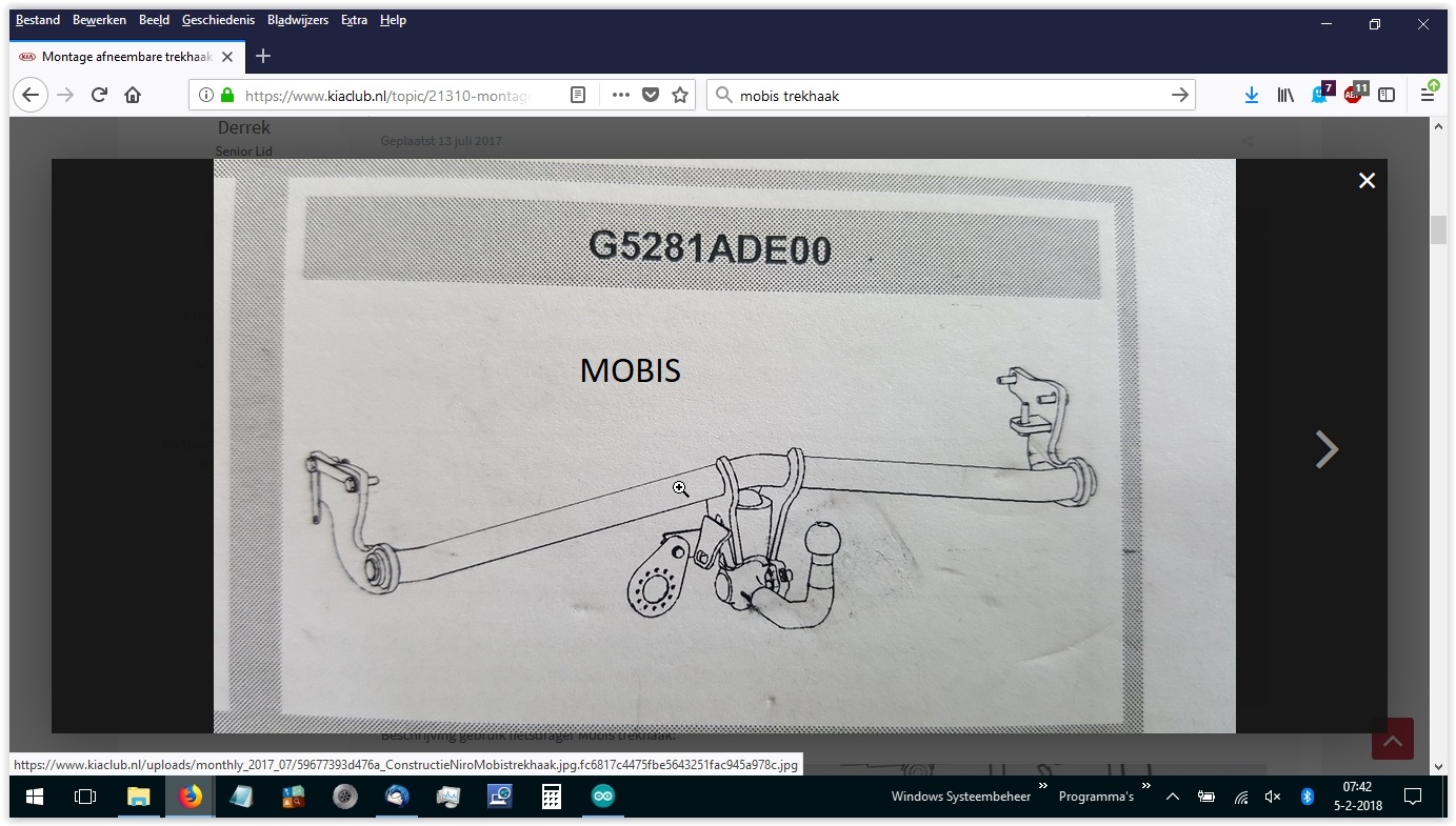

Hen E Geplaatst 28 Februari, 2018 Geplaatst 28 Februari, 2018 18 minuten geleden zei Derrek: Het blijkt dat op dit moment alleen de Mobis zeker goed is en eventueel een Auto-Hak die een vrijwel zelfde constructieontwerp heeft als de Mobis maar goedkoper is. Toch zou ik voor de Mobis gaan deze bestaat uit een (gelast) geheel. Auto-Hak maakt toch weer gebruik van verticale passtukken. Waarschijnlijk wel goed maar om dat nu nog een keer te riskeren. Heb ook nog het Duitse Kia Niro forum doorgelopen maar daar zijn blijkbaar geen problemen of fietsdrager gebruikers. Of er worden alleen Mobis geplaatst. Quote
Derrek Geplaatst 28 Februari, 2018 Geplaatst 28 Februari, 2018 9 minuten geleden zei Hen E: Toch vind ik het vreemd dat zowel GDW, Brink als Bosal problemen hebben met hun trekhaken op een Niro. Zijn toch merken die al heel wat jaartjes meelopen en toch niet allemaal dezelfde fout in hun constructie gaan maken. Of komen deze dan toch allemaal van dezelfde productielijn Dat is inderdaad heel opmerkelijk. Deze merken gebruiken blijkbaar standaard trekhaken die ze dan met losse verlengstukken pas maken op de chassisbalken van verschillende merken/typen auto's. Zo kunnen goedkoper produceren (en dus meer winst maken) dan voor elke auto een geheel nieuw exact passende constructie te fabriceren. Als nu de afstand tussen de chassisbalken heel weinig is, dan zal dit niet zo heel veel problemen opleveren, maar hoe groter deze passtukken moeten zijn des te meer problemen met torderen bij gebruik van een fietsdrager. Het geeft overigens geen problemen met het trekken van een aanhanger/caravan. Maar Mobis (van Hyundai/Kia) heeft wel specifiek voor de Niro gefabriceerde trekhaken (zijn wel wat duurder) maar ook Auto-Hak heeft specifiek voor de Niro gefabriceerde trekhaken. Quote
Derrek Geplaatst 28 Februari, 2018 Geplaatst 28 Februari, 2018 14 minuten geleden zei Hen E: Toch zou ik voor de Mobis gaan deze bestaat uit een (gelast) geheel. Auto-Hak maakt toch weer gebruik van verticale passtukken. Waarschijnlijk wel goed maar om dat nu nog een keer te riskeren. Heb ook nog het Duitse Kia Niro forum doorgelopen maar daar zijn blijkbaar geen problemen of fietsdrager gebruikers. Of er worden alleen Mobis geplaatst. Het probleem is niet de verticale bevestigingsstukken maar de horizontale passtukken. En die hebben zowel de Mobis als de Auto-Hak niet! De GDW, Brinck en Bosal hebben wel horizontale passtukken en die torderen. Het verschil tussen Mobis en Auto-Hak is dat bij de Mobis de Verticale bevestigingsstukken gelast zijn en bij de Auto-Hak geschroefd. Maar dat maakt voor de sterkte niets uit. Beide worden op dezelfde wijze aan de zijkant van de chassisbalken geschroefd. Quote

RoyDragt Geplaatst 3 Maart, 2018 Geplaatst 3 Maart, 2018 Ik heb ook 27/02 een Bosal vaste trekhaak laten monteren bij de dealer. (Vaneman Amsterdam) Ik ben van plan deze alleen te gebruiken met een fietsendrager. Met 2 elektriese fietsen erop. De fietsendrager moet ik nog kopen. Hoe kan ik het beste testen of de trekhaak doorbuigt? Ik heb ook geen idee of ik een verbeterde Bosal trekhaak gemonteerd heb gekregen. We weten niet hoe de gehele nieuwe trekhaak van Bosal er uitziet? Of deze dezelfde constructie heeft als de Mobis trekhaak. Bedankt, Quote
