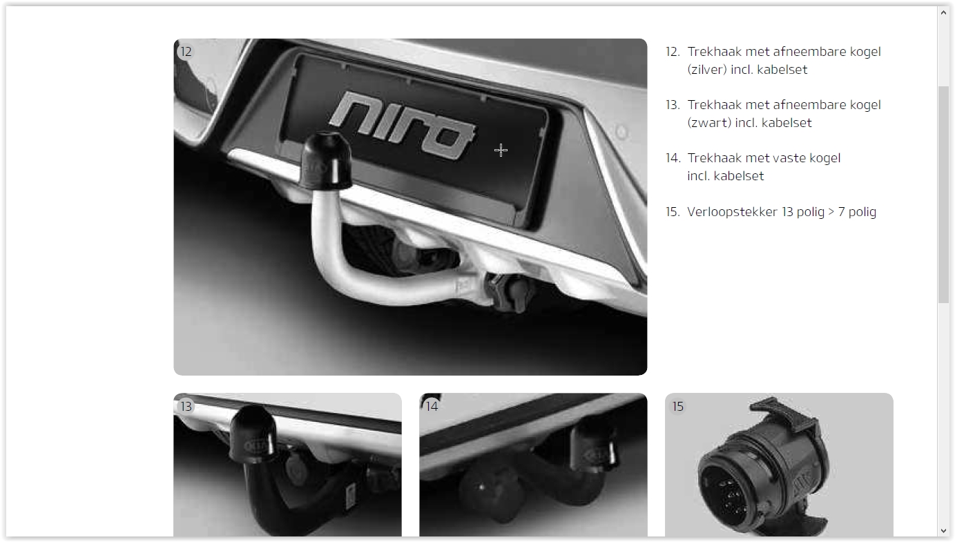

Ik ben nieuw hier, maar al maanden aan het meelezen.
Inmiddels een Kia Niro besteld maar moet zeker nog wachten tot half april.
Bij 3 dealers geweest en slechts een kende het trekhaak probleem ( of wilde er iets over zeggen), was ook op de hoogte van de modificatie.
Ik wilde dus een vaste trekhaak maar dan wel van Mobis en niet een ander merk want daar betaal ik niet voor.
Tijdens het gesprek zou hij toch maar even in het magazijn navraag gaan doen maar de vaste is dus een GWD en niet leverbaar van Mobis.
Mobis is een afneembare en de kogel zit ook hoger vanaf het wegdek dan de vaste en afneembare van GWD.
Kia levert volgens deze Dealer (nog) geen vaste Mobis trekhaken.
Er zijn door Kia 3 soorten trekhaken leverbaar.
Afneembare van Mobis (silver) met aansluitset ~950 euro.
Afneembare van waarschijnlijk GWD (zwart) met aansluitset ~759 euro.
Vaste van GWD (zwart) met aansluitset ~625 euro.
Ik heb de Mobis trekhaak onder een Kia Niro connect travel gezien en deze was silver van kleur.
De zwarte zijn blijkbaar de GWD met passtukken.

Zo te lezen wat Hen E verteld, bestaat dus de Mobis vaste trekhaak niet?
