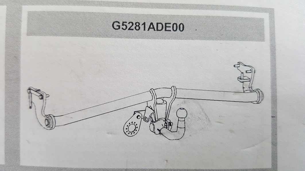

Constructiefoto verticaal afneembare Mobis trekhaak:
59677393ed9cb_ConstructieNiroMobistrekhaak.thumb.jpg.989e129ff973c3a644582f65ed0673c3.jpg
Beschrijving gebruik fietsdrager Mobis trekhaak:
Bedankt voor je berichten Derrek. Daar kan ik ook wel iets mee richting mijn dealer. Nu 3x op pad geweest met het fietsenrek maar die GDW is echt niet wat je ervan mag verwachten.
Ik heb  er afgelopen weekend weer gereden met de fietsdrager achterop de Mobis trekhaak en ik ben me er nog meer van bewust geworden dat het verschil met de GDW trekhaak bij gebruik van een fietsdrager enorm is. Met de nieuwe trekhaak kan ik rustig naar Spanje en terug terwijl de GDW trekhaak gewoon niet te gebruiken is voor een fietsdrager.
Dit torderen merk je overigens niet bij het trekken van een aanhanger of caravan want die staan op eigen wielen en hobbelen er wel achteraan, maar het is, zoals ik dat zie, bij gebruik van een fietsdrager een ernstig veiligheidsaspect en ik vind dan ook dat KMNL hierin zijn verantwoordelijkheid zou moeten nemen en er goed aan zou doen om een terugroepactie te doen voor alle GDW trekhaken en deze preventief te vervangen. Er zou door dat enorme zwiepen van de fietsen er maar eens eentje afvallen op de snelweg waardoor er een achterligger op knalt....
