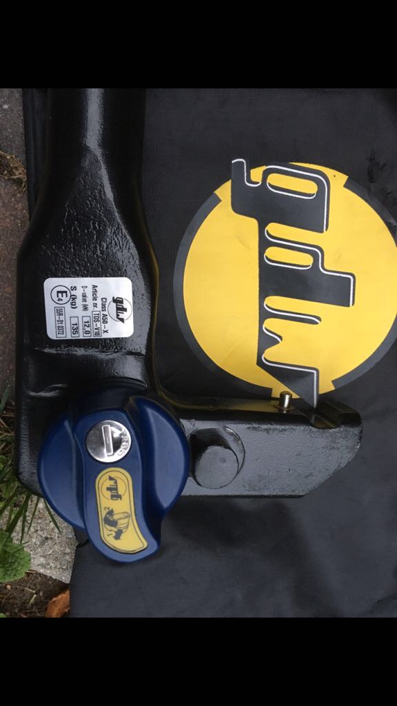

Vandaag is mijn Niro bij de dealer geweest. Ik heb mijn fietsendrager meegenomen om te laten zien wat er speelt.
Iedereen die zag hoe de boel bewoog had zoiets van dit klopt niet. Voor het monteren van de nieuwe haak hebben ze op andere trekhaken gekeken wat daar gebeurde en wat bleek alle haken onder de Niro (die aanwezig waren in de garage) deden het zelfde. De hele trekhaak beweegt behoorlijk veel.
Het was voor de dealer dus geen optie om een nieuwe haak te monteren. Het effect zou het zelfde zijn. In mijn optiek veel te veel beweging. Ook de mensen van de garage hadden vanmorgen iets van dit is niet normaal. Maar er is op dit moment geen oplossing voor. Terugkomende op mijn probleem.
De afgelopen week hadden ze mijn haak al en keer opnieuw gemonteerd en toen stond de haak kaarsrecht. Na 1 rit was hij ruim 1 cm naar achteren gezakt.
Volgens de fabrikant (GDW) normaal en het geeft geen problemen verder. Kia zelf had al toestemming gegeven om een nieuwe haak te plaatsen en ik ga er dus vanuit dat ze het ook wel vreemd vonden.
We hebben vervolgens de fietsendrager zonder fietsen op de haak gezet. Die stond zonder fietsen nog steeds recht op de haak. Na het plaatsen van de eerste fiets zag je dat zowel de haak als de drager wat inzakten. Bij het plaatsen van de tweede fiets stond de drager in de stand zoals ik in het begin op de foto had staan. Wederom waren zowel de drager als de haak iets verder ingezakt.
Conclusie (de mijne) Het is vooral ook een samenloop van omstandigheden. Een vrij slappe haak met een slappe fietsdrager.
Als je een fietsdrager heb en je plaatst hem zonder fietsen op je trekhaak, kan je zelf zien hoe slap het lijkt te zijn
De fietsdrager de Travel en Co Lift van de ANWB is achterover kantelbaar heeft daardoor een vrij slap frame. Je ziet de drager doorbuigen bij het plaatsen van de fietsen. Hij staat ook erg ver naar achteren door de lift en ook de wielgoten staan erg ver uit elkaar. In combinatie met twee zware fietsen komen er norm krachten op de drager.
Al met al en niet al te stabile situatie waar ik een hoop geld voor heb betaald. €930 voor de trekhaak en €639 voor de drager. Het rijden met deze combinatie is in mijn optiek niet echt super veilig. Best een dilemma.

GDW kan wel zeggen dat het een beetje mag/ kan veren. Maar dit is net iets te veel dan acceptabel is mijn mening. (Ben werkzaam in de metaalsector en doe ook sterkteberekeningen)
heb inmiddels ook even wat ander autos gecheckt op de buigestijfheid met fietsenrek. hiermee vergeleken is deze GDW echt te buigzaam.

toch vind ik 1 ding heel  erg vreemd
de trekhaak hangt dan scheef ze halen hem er af
en monteren hem goed en dan hangt ie goed en recht tot je er weer wat opzet ??
bij mij is krom krom
