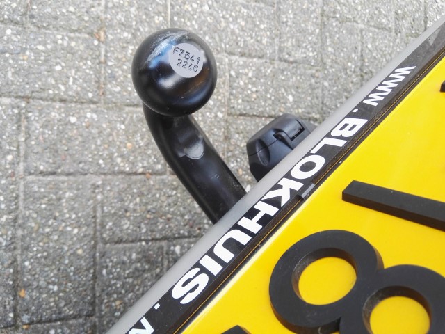

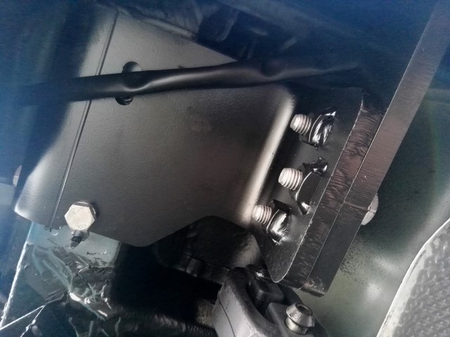

Fijn dat dit forum er is! Vorige week is mijn Niro afgeleverd door Kia Blokhuis Harderwijk. Ik heb een vaste trekhaak (zie foto's). Vanmorgen de fietsendrager er op gezet (Thule EasyFold 932) en onze 2 elektrische fietsen. Bij de eerste de beste lage verkeersdrempel (en met een snelheid van pakweg 5 km/pu) raakte de drager de weg met een vervelend geluid. Wij schrokken ons rot. Gelukkig geen schade. Daarna voorzichtig terug naar huis gereden: je ziet de fietsen sterk van achter naar voren bewegen terwijl ze muurvast op de drager vastzitten. Is echt niet verantwoord vind ik.
Heb deze drager en deze fietsen op mijn vorige auto (Yeti) mee naar Frankrijk en Noord Denemarken genomen, rijd veel op de Veluwe, ook wel eens over een hobbelig zandpad met kuilen, maar heb nog nooit de grond geraakt met deze drager, en de fietsen stonden stevig en stil op de drager.
Heb onder de Niro gekeken hoe de trekhaak is gemonteerd: dat is precies volgens SDW-constructie waarvan Derrek een foto in dit forum heeft gezet. Ik wil dus graag een oplossing van Kia Blokhuis, bijvoorbeeld de Mobis montage die Derrek beschrijft. Heb net gebeld naar de dealer (ik woon in Zoetermeer, dealer in Harderwijk). Probleem en mogelijke oplossing uitgelegd, ook verwezen naar dit forum, en gevraagd of ze hierover contact op willen nemen met KMNL. Ik word teruggebeld. Vrijdag heb ik toevallig een afspraak bij de dealer, omdat mijn voorparkeersensoren (zie ander topic) niet uitschakelen bij een snelheid >20 Km/pu.
Wordt vervolgd..... (nog wel heel blij met mijn Niro hoor)

Is je vaste trekhaak van het merk Bosal?
Dan heb je inderdaad hetzelfde probleem. Deze vaste trekhaken hebben ook een "foute" constructie met torderende pasplaten. De draagbalk van deze trekhaken zijn te klein en dat is veel te gemakkelijk door de fabrikant "opgelost" (niet dus) met pasplaten tussen de draagbalk en de chassisbalken die torderen zoals de GDW (zie de tekeningen in een eerder bericht).

Ja Derrek, merk Bosal, zie bijgevoegde foto, ook een foto van (een deel van) de constructie die overeenkomt met de tekening die je zette op dit forum.
Ben gisteren teruggebeld door Maarten van Blokhuis Harderwijk, en de afspraak is dat we morgen (vrijdag 8 september) over een oplossing praten. Hoop dat het opschakelen naar de contactgroep KMNL en/of rechtsbijstandverzekering niet nodig is. Ga eerst uit van het goede dealerschap.
Wordt vervolgd...

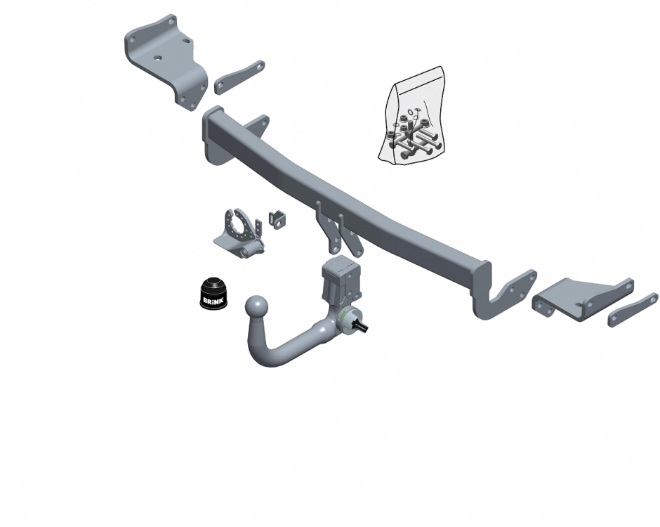

Het spijt me te moeten meedelen dat de afneembare trekhaak van Brink dezelfde (foute) constructie heeft als die van GDW. Ook de dwarsbalk van de trekhaken van Brink is te kort en niet direct aan de chassisbalken van de Niro gemonteerd maar hetzelfde als de GDW trekhaken met platte passtukken. Deze torderen bij trekken van een aanhanger/caravan (maar dat merk je niet) en bij het gebruik van een fietsdrager (dat merk je wel). Ik vraag me ook af of de trekkrachten die deze passtukken door het torderen op de chassisbalken uitoefenen op den duur niet tot schade aan de chassisbalken zullen leiden.
De constructie tekening is als twee druppels water met die van GDW.... Je zou bijna denken dat ze dezelfde zijn. Je kunt ook de foto van Arnold Niro hiervoor bekijken van de Bosal trekhaak waarop de torderende platen goed te zien zijn. Je ziet daarop heel goed dat de trekhaak niet past en met verlengplaten op de chassisbalken is gemonteerd. GDW, Bosal en nu ook Brink!
De kogel van een goede trekhaak hoort niet te bewegen als je erop drukt, ook niet een klein beetje.
