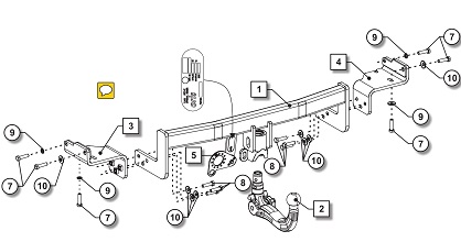

Derrek Geplaatst 24 Oktober, 2017 Geplaatst 24 Oktober, 2017 1 uur geleden zei Nirofan: Ik kreeg wel het aanbod om der e afneembare om te ruilen voor een vaste. Maar lost dat het probleem goed op? De vaste Bosal heeft bijv. dezelfde wiebelconstructie. Weliswaar worden er nu stevigere passtukken gemonteerd die het probleem zeker verminderen, maar niet helemaal weg neemt. Tot nog toe blijkt alleen de Mobis trekhaak perfect, maar die wordt ook gefabriceerd door Hyunday. En wellicht de Auto-Hak trekhaken voor de Niro waarvan de constructie ook zonder passtukken direct op de chassisbalken is, alhoewel nog geen Niro rijder daar ervaring mee heeft/deelt. Quote

Gast Nirofan Geplaatst 25 Oktober, 2017 Geplaatst 25 Oktober, 2017 20 uur geleden zei Derrek: Maar lost dat het probleem goed op? De vaste Bosal heeft bijv. dezelfde wiebelconstructie. Weliswaar worden er nu stevigere passtukken gemonteerd die het probleem zeker verminderen, maar niet helemaal weg neemt. Tot nog toe blijkt alleen de Mobis trekhaak perfect, maar die wordt ook gefabriceerd door Hyunday. En wellicht de Auto-Hak trekhaken voor de Niro waarvan de constructie ook zonder passtukken direct op de chassisbalken is, alhoewel nog geen Niro rijder daar ervaring mee heeft/deelt. Bedankt voor de tip. Zal dit eens voorleggen aan de dealer. Ik heb trouwens even moeten zoeken naar info over Mobis trekhaak. Voor de geïnteresseerden onder ons. Hier de link. Daar kan je overigens ook overige accessories voor de Niro vinden. http://www.mobisparts.eu/de_de/custom/mobis_accessories_db/carmodel_products.php?brand=K&carmodel=81&category=17 Quote

Roland2017 Geplaatst 26 Oktober, 2017 Geplaatst 26 Oktober, 2017 Hallo, Ik ben nieuw op deze forum en sinds 2 weken in het bezit van een Kia Niro. Op mijn Kia Niro heb ik ook een afneembare trekhaak laten monteren. De dealer heeft een GDW gemonteerd, maar wel volgens mij met de verbeterde montage constructie. Er zijn dikke koppelstukken op chassis met opstaande randen gemonteerd. 1 Quote

Derrek Geplaatst 17 November, 2017 Geplaatst 17 November, 2017 22 uur geleden zei Roland2017: GDW is wel aangepast. Wel aangepast maar niet veranderd! De passtukken zijn wel steviger gemaakt maar worden nog steeds gebruikt en de trekhaat "veert" ook nog steeds alleen minder. Een lapmiddel voor een in de basis verkeerde constructie. Voor mij zou dit als gebruiker onacceptabel zijn. Op een heel goede auto hoort de importeur ook heel goede accessoires te leveren, zeker voor die prijzen. De importeur kijkt echter weg en dat is niet Kia waardig. Quote
gjcvro Geplaatst 17 November, 2017 Geplaatst 17 November, 2017 Niet om het goed te praten, want ook ik vind dat het moet kunnen, maar is het niet zo dat we hier praten over krachten op de trekhaak die te hoog zijn? De kogeldruk mag 100kg zijn, maar als ik een fietsendrager monteer, komt de kracht niet recht op de trekhaak, maar met een 'arm' van bijna een meter, waardoor de kracht flink wordt vergroot. Dan kun je wel rekenen dat er 'maar' 70 kg op de trekhaak hangt, maar wel met een arm van (gemiddeld) een halve meter. Quote
