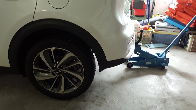

Ik heb ook zo’n trekhaak en heb nog niets gemerkt van doorbuigen of zo, maar begon me na al deze verhalen toch zorgen te maken. Ik rijd zeer regelmatig met een Thule fietsdrager met 2 E-Bikes erop door het land en zo nu en dan ook met een (geremde) aanhangwagen en trailer met boot (totaal 1000kg.). Dan zou mijn trekhaak toch ook moeten zijn verbogen. Daarom alles toch even goed bekeken.
Ik heb eerst de afstand gemeten tussen de kogel en de nummerplaat van mijn Niro en dit gemarkeerd. Vervolgens met een garagekrik onder de trekhaak (onder de kogel) de achterkant van de Niro zover opgekrikt dat deze goed uit de veren kwam. Ik heb het niet gemeten, maar het gewicht van de achterkant van de Niro drukt zeker enkele honderden kilo’s op de trekhaak. Daarna de afstand weer gemeten onder deze spanning tussen de nummerplaat en de kogel en die is geen millimeter anders!20170701_142132.jpg.49be4218d57b89ed4d657aa66d788cb3.jpg
Vervolgens de Niro weer laten zakken, de krik weggehaald en weer de afstand gemeten. Ook nu weer geen millimeter anders!
Dan zelf op de kogel gaan staan “dansen”. Ik weeg ruim 110 kg. (ben op dieet…). Daarna de plats van de kogel weer gemeten. En weer geen millimeter verplaatst of verbogen.
Ik ben er nu toch wel zeker van dat mijn trekhaak goed zit. Nog wel de constructie bekeken.
De uitneembare trekhaak zit in een koker die aan een zware dwarsbalk gelast is. Deze dwarsbalk zit aan beide zijden gemonteerd op een extra stuk stalen hoekijzer van ruim 10 millimeter (!) dik die op de chassisbalken van de Niro is gemonteerd. Het geheel zit met M12 bouten en moeren goed vastgeschroefd.20170701_142436.jpg.d8cba6cc8ea383337306ab9275e54ad8.jpg
Dit lijkt me een zeer stevige constructie en ik kan me moeilijk voorstellen dat deze 10 millimeter dikke stalen constructie verbuigt. Daarnaast begrijp ik dat de trekhaak bij de probleemauto’s iets verplaatst tot een bepaalde stand maar dan niet verder meer. Als de stalen constructie zou verbuigen dan verwacht je dat dit steeds verder verbuigt. Maar omdat de verplaatsing van de kogel dan stopt, lijkt me dat het een en ander niet goed vastgeschroefd is en dat de balk waarin de trekhaak gemonteerd is, daardoor misschien iets verdraaid? Zijn de juiste (originele) bouten gebruikt bij de montage? Deze moeten exact in de gaten van de constructie vallen. Zijn de bouten iets dunner dan de gaten, dan kun je het omschreven probleem krijgen. Een halve millimeter speling bij de bouten geeft al snel enkele centimeters verplaatsing van de kogel. Verder ken ik de inbouwbeschrijving niet, maar mogelijk hoort er een soort rubberlijm gebruikt te worden tussen de verbindingen om deze niet te laten verschuiven.

Terug de garage in en gedaan wat je aangaf.
Mijn vriendin (plm. 65 kg.) is op de fietsdrager gaan zitten. Maar de Niro zelf veerde in en kon het nog niet goed ontdekken. De garagekrik weer tevoorschijn gehaald en die onder de Niro gezet. Nu kon de Niro niet meer inveren en daarna mijn vriendin weer op de drager gaan zitten en ja, nu is het ook bij mij duidelijk te zien dat de 1 cm. dikke hoekijzers nogal buigen en de hele constructie daardoor aanzienlijk beweegt.
Ik begreep eigenlijk dat de trekhaak verboog en zo bleef staan maar hij veert wel weer terug.
Alhoewel ik me geen grote zorgen maak (veren/buigen is beter dan breken) lijkt dit me niet goed en ben ik benieuwd wat Kia NL hiermee doet.
