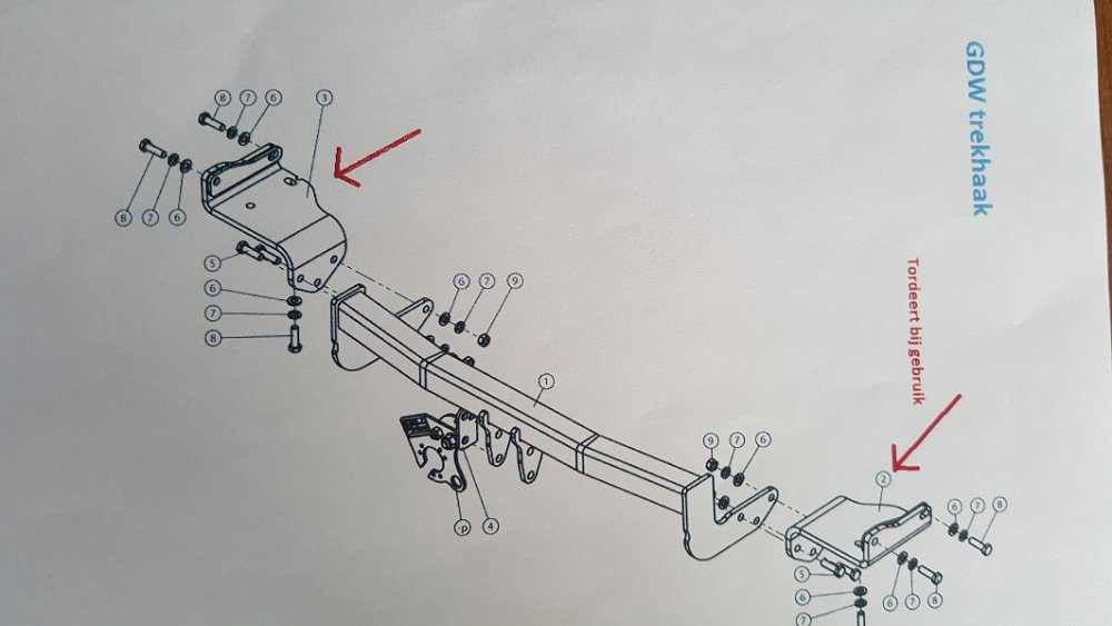

De auto deze week afgeleverd voor onderhoud + montage trekhaak; blijkt dat er een GDW trekhaak (ZKDE2147T60 (volgens de bon)) op komt.
ik heb dus deze week de afneembare trekhaak laten installeren op mijn Niro van 2017.
Ik zie in de vele replies door de bomen het bos niet meer (ook omdat er weer "modificaties" op trekhaken zijn geweest.
Mijn vraag is de GDW trekhaak (model 2020) op een Niro van 2017 een goede trekhaak; of heb ik een kat in de zak gekocht ?
Ik begrijp dat je door de bomen het bos niet meer ziet.
De GDW trekhaken die in 2017 door de dealers voor de Kia Niro geleverd zijn waren de voor fietsdrager onbruikbare wiebelhaken. Eigenlijk schandalig van Kia Motors Nederland dat zij deze trekhaken met ook nog eens een hoge prijs aan de dealers geleverd zijn.
Het probleem lag in het gegeven dat er een universele trekhaak is genomen waarvan de montagebalk aan de chassisbalken van de Niro  te kort was. Dit werd uitermate knullig opgelost door deze ophanging met platen naar de chassisbalken te verlengen. Deze platen tordeerden (verbogen) waardoor de hele trekhaak bewoog en veerde zodra deze belast werd. Dat merkte je niet bij het trekken van een aanhanger of caravan, maar wel bij de in Nederland gebruikelijke fietsdragers.
Na veel klachten hierover zijn er uiteindelijk dikkere platen gekomen die door de dealers bij een aantal klanten vervangen zijn. Deze tordeerden natuurlijk ook, maar, omdat deze dikker waren, wel minder. Dit was echter niet anders dan een lapmiddel. Ook bij deze dikkere platen is het rijden met een fietsdrager nog altijd niet fijn.
Er was wel een goede direct op de chassisbalken van de Niro passende trekhaak van het merk Mobis die gefabriceerd word door Hyunday/Kia zelf en dat is een wereld van verschil.
Bij dit hele gebeuren heeft Kia Motors Nederland een bedenkelijke rol gespeeld. De dealers zaten tussen twee vuren. Klagen door de dealers bij KMNL die de trekhaken van GDW aan de dealers leverde kon het gevaar voor de dealers opleveren dat hun dealerschap wordt ontnomen; iets wat bij mijn dealer ook gebeurt is…..
Met betrekking tot jouw GDW trekhaak hangt het ervan af of GDW nu nieuw ontworpen en passende trekhaken levert zonder de verlengplaten of niet. Gebruiken ze nog steeds deze tussenplaten dan zou ik het niet accepteren. Ook al beweert de dealer dat het probleem is opgelost, dat is niet zo. Mocht het een geheel nieuw ontworpen GDW trekhaak zijn dan neem ik aan dat deze goed is.
Bij de trekhaken ontvangt de dealer van GDW een montagehandleiding met daarin de ontwerptekening. Daar kun je om vragen; het is immers jouw trekhaak. Je kunt dan zien of er laten in de ophanging gebruikt zijn. Wil de dealer dat niet aan je geven dan kan dat een teken zijn dat deze GDW trekhaken (nog steeds) niet deugen.
Er zijn overigens inmiddels wel andere goede trekhaken voor de Niro op de markt. Ik hoop voor je dat GDW zich hier nu bij heeft gevoegd.

1 uur geleden, Derrek zei:
Het is inderdaad te hopen voor Wil002 dat GDW zijn trekhaak gemodificeerd heeft. Als je een oude tekening naast de nieuwe houdt lijkt er bij de platen 2 en 3 een wijziging uitgevoerd te zijn.
Via onderstaande link vindt je meer informatie.
https://www.gdwtowbars.com/assets/uploads/gdw-manuals/2147T60-manual.pdf
aangepast door Vince
Ja, de platen zijn inderdaad aan de onderkant wat steviger gemaakt waardoor de trekhaak wat minder tordeert. Het blijft echter een lapmiddel. De balk is te kort voor de afstand tussen de chassisbalken van de Niro en het ontwerp met de platen een knullige (maar wel goedkope) manier om deze toch onder de auto te kunnen schroeven.
Ik hoop voor Wil002 dat hij een geheel andere nieuw ontworpen GDW trekhaak heeft gekregen dan een van deze twee.
Er zijn nu al enige jaren goede trekhaken te koop die wel op maat gemaakt zijn voor de Niro en gezien de hoofdprijs die de dealers doorgaans rekenen voor een trekhaak mag je verwachten dat deze ook 100% goed is.
Mijn vaste trekhaak had ook deze lamme constructie. Is uiteindelijk vervangen door een trekhaak waarbij de balk wel helemaal tot het einde doorloopt. Ik had een filmpje gemaakt en dat hebben ze ook doorgestuurd naar de fabrikant v/d trekhaak zeiden ze. Ze wilde het in ieder geval maar wat graag hebben.
