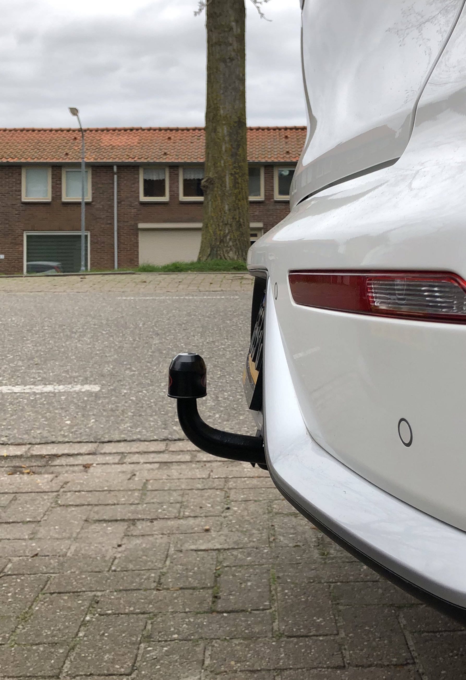

Mijn los neembare trekhaak kogel gisteren voor het eerst gemonteerd. Betreft een Niro model 2020. De kogelhoogte is 43 cm. Het rijden met een aanhangwagen van de Gamma ging prima. Vandaag wilde ik de kogel weer er af halen maar hij zit muurvast. Maar eens bij de dealer langsrijden. Raar trouwens want de kogel zit onder de letters van de kentekenplaat dus wat is dan de winst van deze los neembare  trekhaak tot een vast exemplaar?
58 minuten geleden, Jannic zei:
Dat je niet steeds met je schenen tegen de kogel zit, als je in de kofferbak moet zijn...
