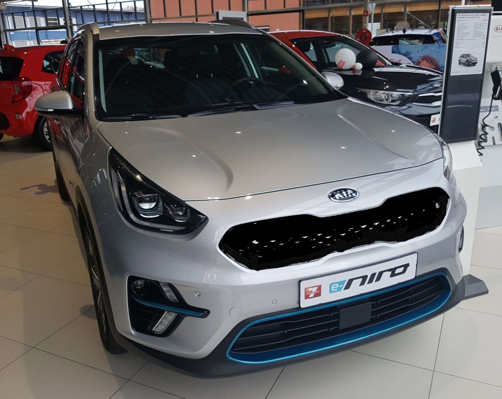

laat de grill wrappen, vind ik mooier.
De boot is vandaag binnen gekomen, januari ophalen,

Op 15-12-2018 om 18:22, e-niro zei:
Ik vindt hem heel mooi hoor :dup:
