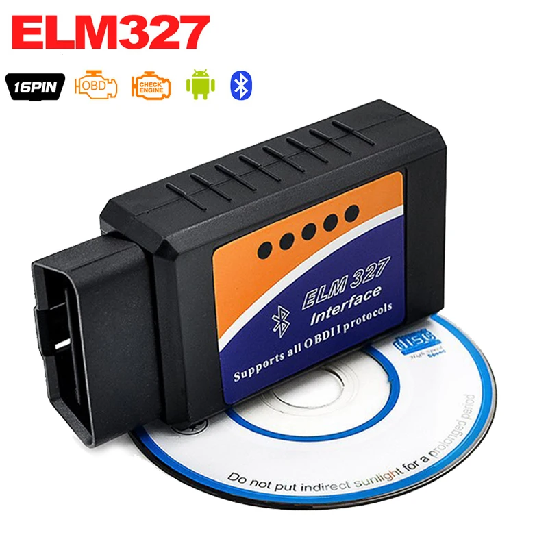

Met android en zo'n adapter
Hot-Sale-ELM-327-V2-1-Interface-Works-On

@8.3 Het probleem zit bij de BT versie. Om met een iPhone of iPad te kunnen communiceren heb je minimaal BT 4.0 / BLE nodig. Die dongles zijn nog relatief dun gezaaid. Mijn Android telefoon werkt probleemloos, maar de iPad kan dus wel in app connectie maken, maar niet direct als BT device worden aangemeld in iOS. Zit gewoon een verschil in benadering en in dit geval zijn de Apple devices net wat kritischer.
