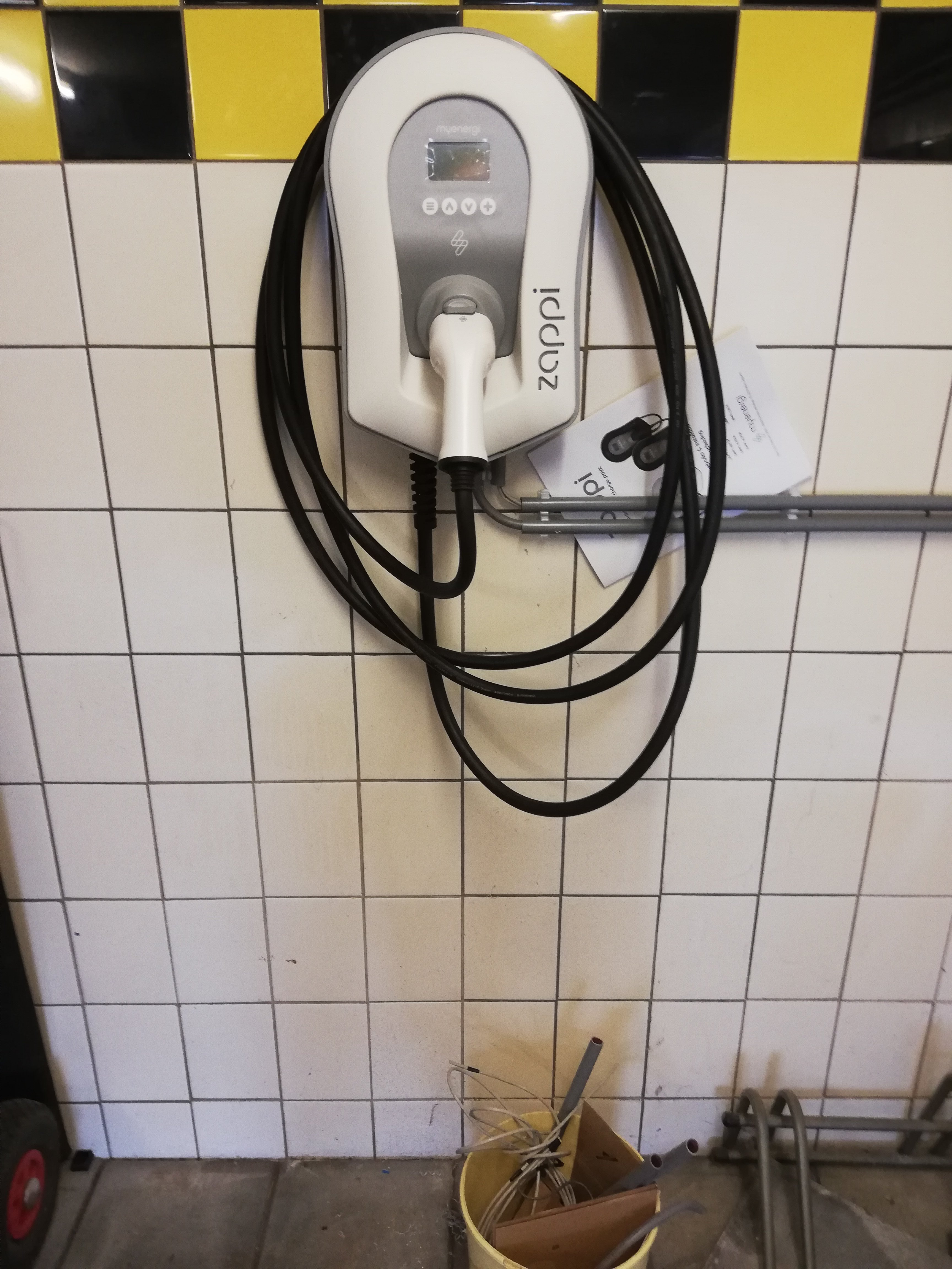

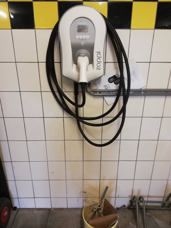

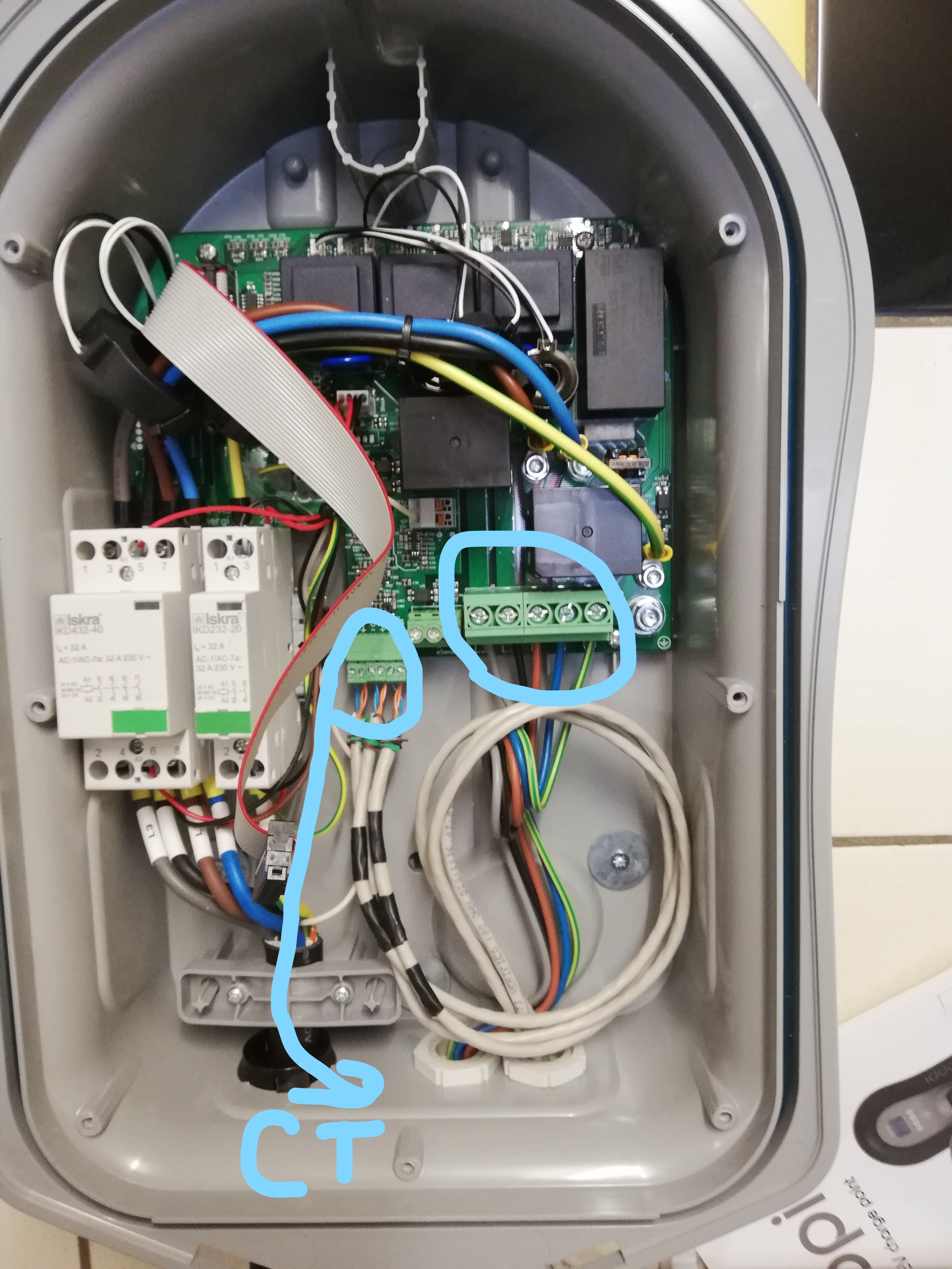

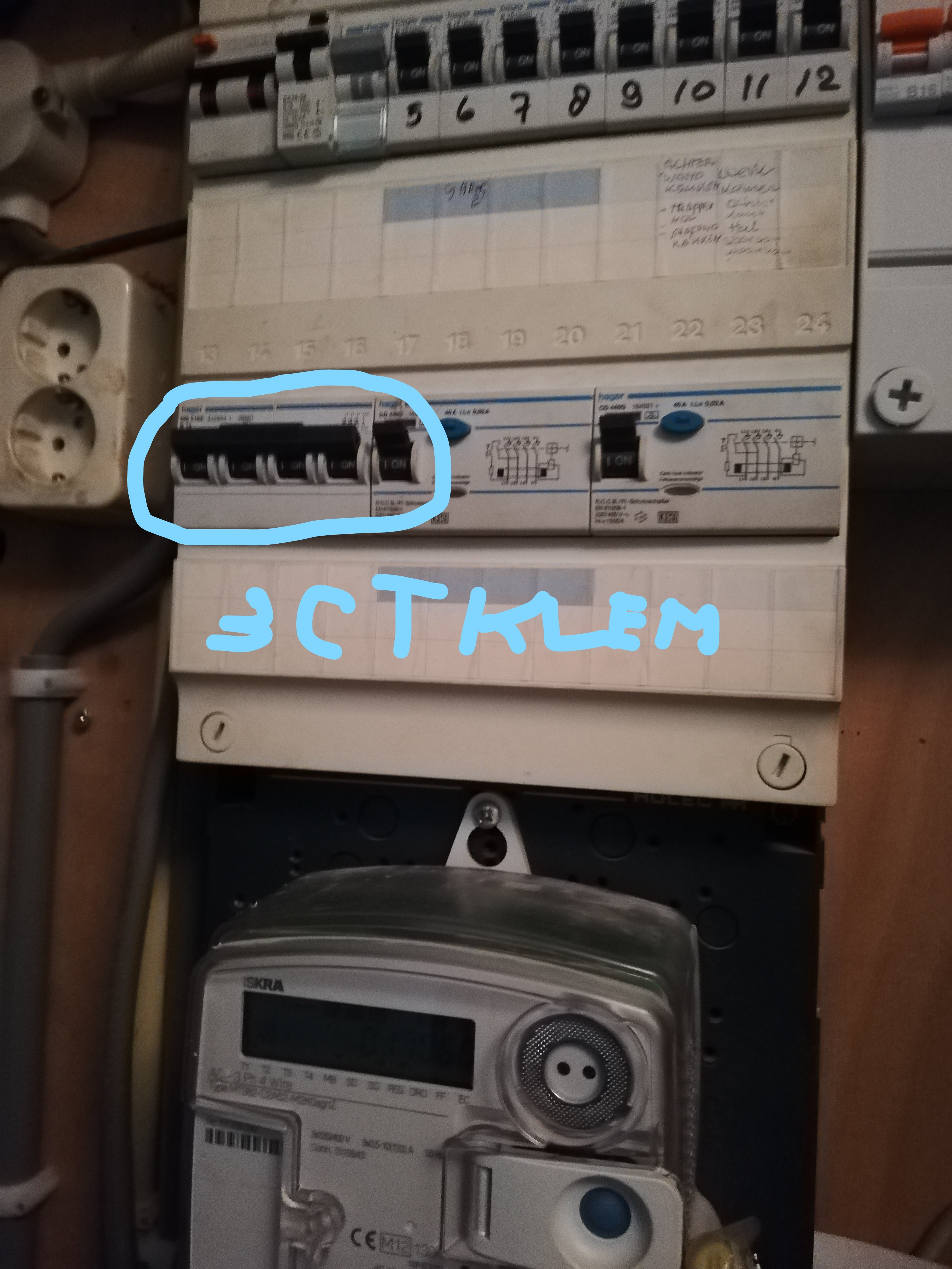

yamaha Posted April 19, 2020 Author Posted April 19, 2020 hallo, zoals afgesproken wat fotoos van de installatie. De auto komt vermoedelijk in juli. De hub is nog niet aangesloten. Ziet er wat ingewikkeld uit,daar zal ik de tijd voor nemen! Quote
Murcielaygo Posted April 19, 2020 Posted April 19, 2020 Zoals ik in je andere (dus dubbele) bericht al schreef; Waarom drie UTP-kabels waarvan je telkens 2 aderparen samen pakt ipv 1 UTP met een aderpaar per CT?Niet alleen scheelt dat kabel, maar doordat je nu een aderpaar als ader gebruikt is je bekabeling storingsgevoeliger; het twisten van de aderparen heeft een reden, deze heb je nu teniet gedaan...En de lusjes in de aanvoerkabels mogen volgens mij niet meer. Dit werd vroeger veel gedaan, maar ik meen dat het huidige inzicht is dat deze lussen storing door kunnen geven op elkaar doordat ze dan als transformator werken. Quote
yamaha Posted April 19, 2020 Author Posted April 19, 2020 1 uur geleden, yamaha zei: hallo, zoals afgesproken wat fotoos van de installatie. De auto komt vermoedelijk in juli. De hub is nog niet aangesloten. Ziet er wat ingewikkeld uit,daar zal ik de tijd voor nemen! Quote
yamaha Posted April 19, 2020 Author Posted April 19, 2020 hallo, Voor mij is je reactie "algebra " kun je het misschien in lekentaal beschrijven. Quote
Murcielaygo Posted April 19, 2020 Posted April 19, 2020 De stroom aanvoer die nu rechtsonder binnenkomt heeft in iedere kabel nu een lus zitten. Naar mijn weten mag dit niet meer, dit zouden beter "heuvels" zijn dan deze loopings.Verder heb je nu DRIE netwerkkabel gebruikt voor de CT's.Iedere netwerkkabel heeft 8 aders. Die aders zitten per twee in elkaar gedraaid. Dat in elkaar draaien is gedaan tegen storingen.Jij hebt nu per kabel de oranje en blauwe draadjes bij elkaar genomen en die in het kroonsteentje gedaan. Beter is om 1 netwerkkabel te gebruiken. En dan iedere CT op een eigen aderpaar aansluiten. Dus 1 CT op Blauw en Blauw-Wit, 1 op Groen en Groen-Wit en 1 op Oranje en Oranje-Wit. Je houdt dan het bruine aderpaar over.Op deze manier ontstaan er geen/minder storingen in de stroommeting en dat lijkt mij wel belangrijk.Ook heb je dan maar 1 netwerkkabel en is alles op kleur gecodeerd, dus later is alles ook veel beter uit elkaar te houden wanneer er problemen zouden zijn.Hopelijk is het zo een stuk duidelijker? Quote
