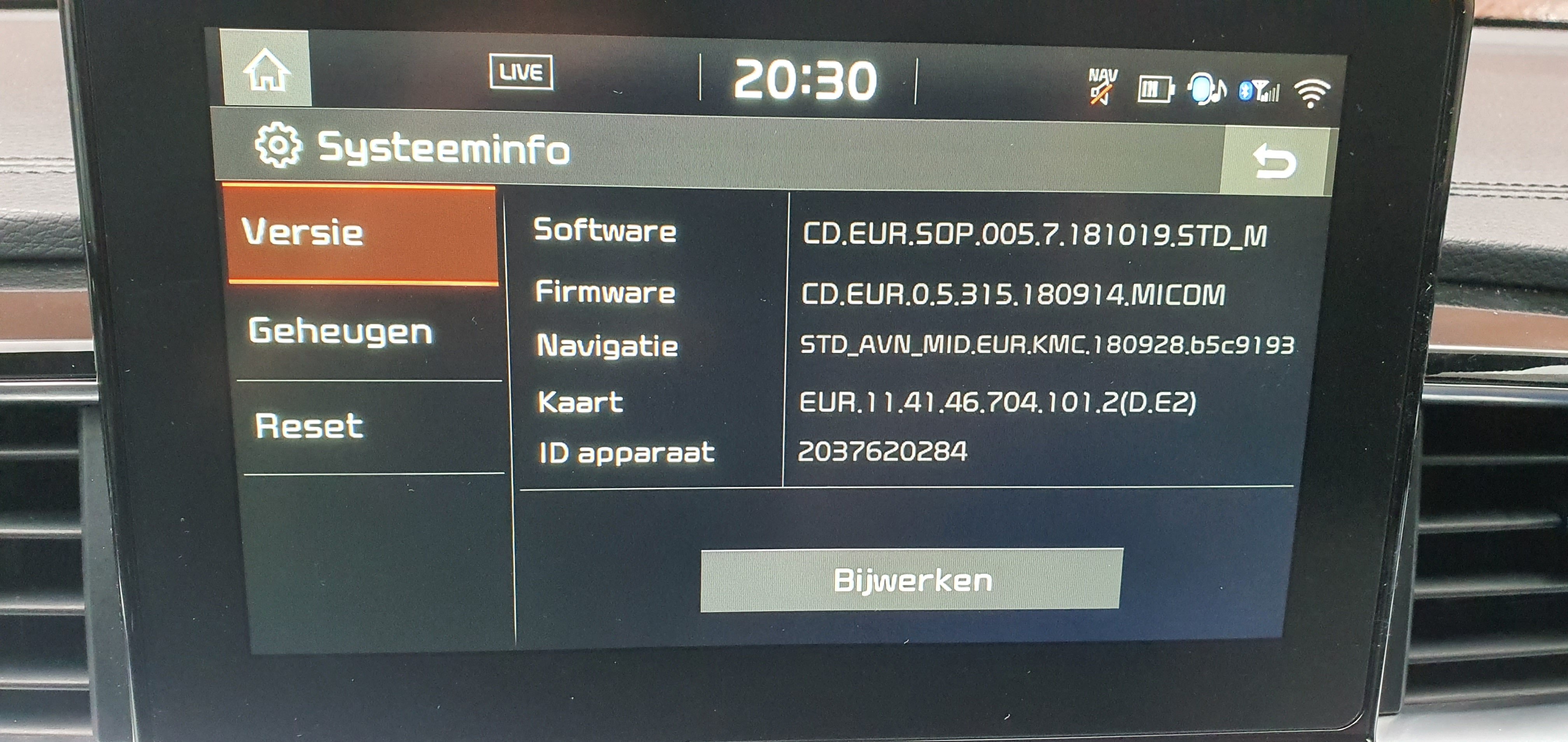

Ik heb een MY2019 van juli 2019.
Ik wil nog langs de dealer voor de update ik heb nu deze
Dus zonder de radio logo's

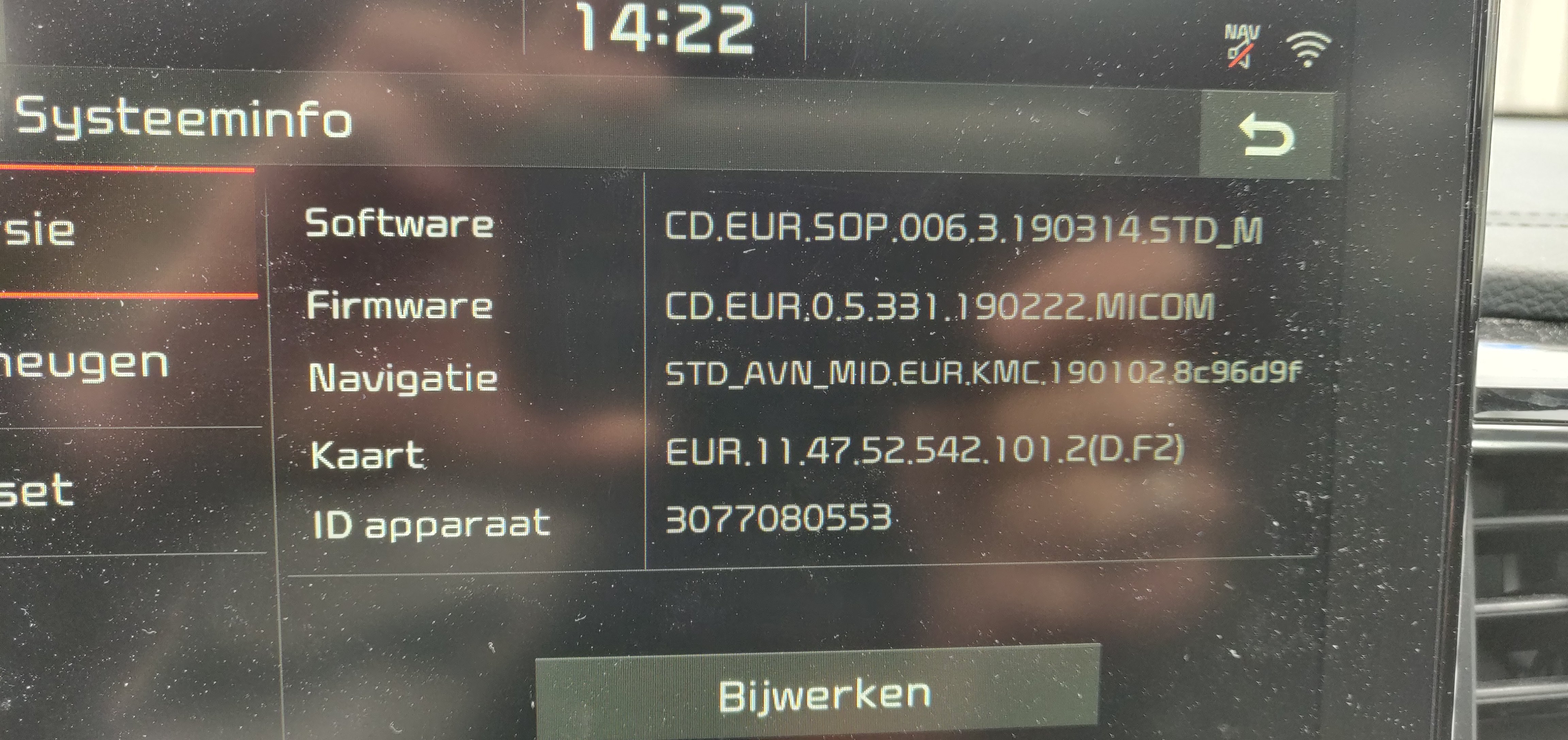

Mijn Ceed heeft laatst een update gehad, er staat dan bij software versie ook de datum dat deze is geupdate. Vooral aan je "homescreen" kun je goed de verschillen zien.

Ik heb de update voor het kleine scherm. Ziet er wat kleurrijker uit en ook de radio logos zie je nu. Navigatie sie je nu ook je snelheid en bij een flitspaal als je te hard rijdt blijft hij piepen. Best handig

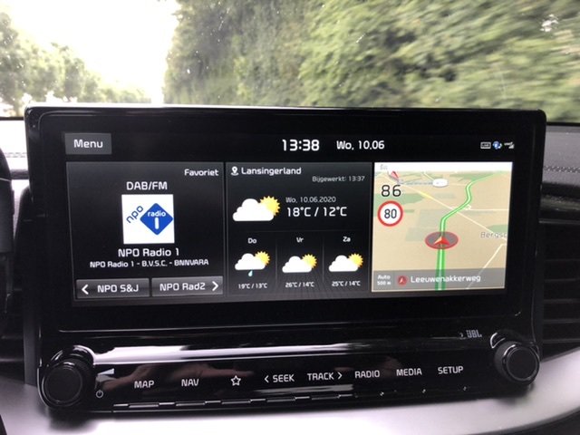

Trouwens wel een mooie optie dat je nu zelf het zoomniveau kan instellen per snelheid en de kleur van je symbool kan veranderen

Hier ook de MY19 'kleine' scherm update gehad.
En ja hoor, daar zijn dan de radio logo's... Ook de navi ziet er wat anders uit en kun je nu ook de snelheid zien

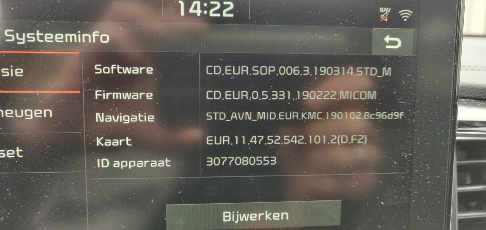

Zo te zien heb ik dan nog de oude, wat is dan de nieuwste en is die nog te hacken cq in engineering mode te komen?
Posted
8 minuten geleden, Proceed-Dennis zei:
@Da_JoJo Ja, Ik zal het van de week nog is proberen.
In infoscherm kan je ook 4x op kaart en 1x op versie
code 2998
