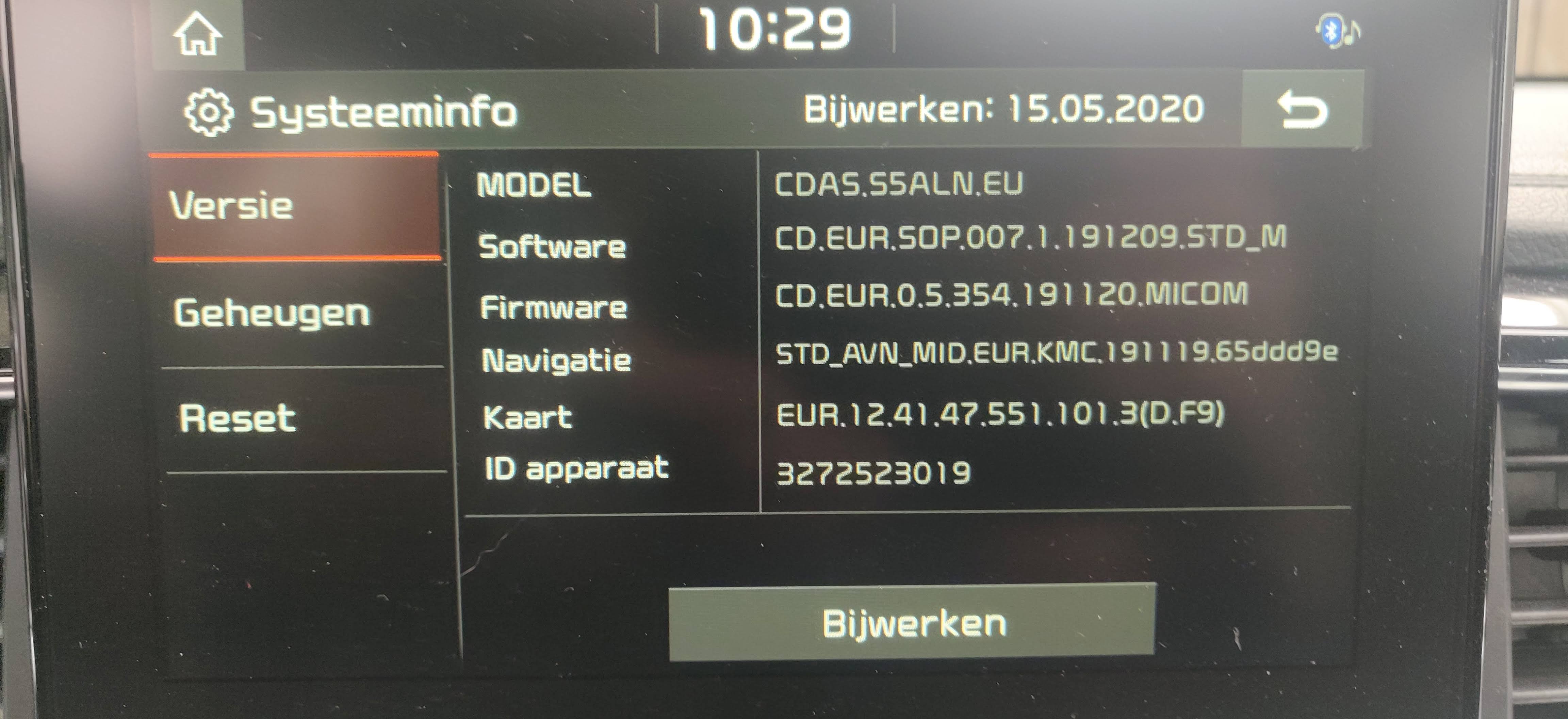

Zojuist nog een stuk gereden. De auto rijdt gewoon vloeiend. Het zaageffect is verdwenen.
Zie de foto. IK weet niet of er een verschil is met de vorige, heb dit nog nooit gechecked.
