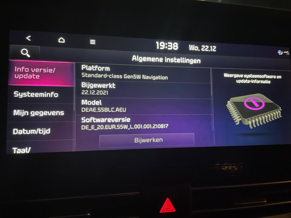

Vandaag de auto voor z'n beurtje bij de garage gehad - nieuwe update! heb weer breed scherm bij Apple Carplay ipv 2/3 Apple 1/3 Kia 👍
Daarnaast is de activatie van UVO ook weer geslaagd - vanochtend voordat de Kia in de garage stond paar keer geprobeerd zonder succes... meldt u bij een KIA Service Center ... hebben we dus gedaan😉 en volgens de monteur in de garage zou de update ook voor een stabielere connectie met UVO moeten zorgen!
Weer helemaal tevreden
Gast Peter Boermans
40 minuten geleden, zei Gerd Bartels:
Welke versie heb jij nu?
